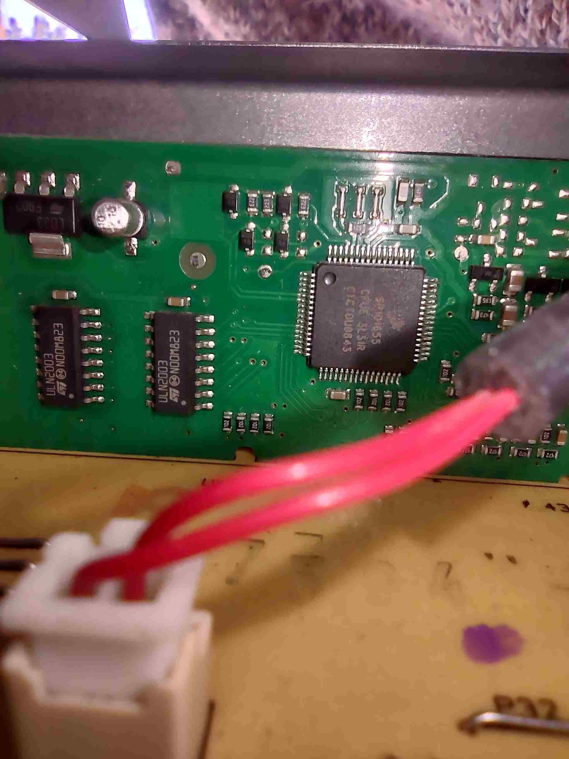

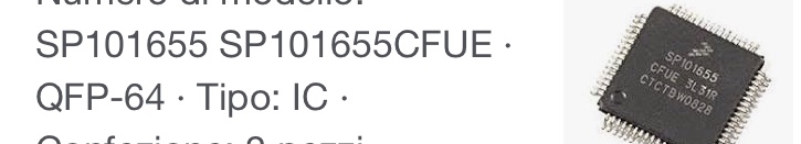

Antoniomalla Inserito: 11 luglio 2020 Segnala Share Inserito: 11 luglio 2020 Buongiorno. Il mio forno non dà più segni di vita. È venuto un tecnico ed ha riscontrato un problema sulla scheda. In particolare si tratta di un chip montato sulla schedina montata in verticale sulla scheda principale. Dovrebbe cambiare il chip ma non è più visibile il codice. Potete aiutarmi. Grazie Link al commento Condividi su altri siti More sharing options...
flaviobond Inserita: 12 febbraio 2023 Segnala Share Inserita: 12 febbraio 2023 Ti allego foto della schedina Link al commento Condividi su altri siti More sharing options...
Stefano Dalmo Inserita: 12 febbraio 2023 Segnala Share Inserita: 12 febbraio 2023 (modificato) SP101655 Modificato: 12 febbraio 2023 da Stefano Dalmo Link al commento Condividi su altri siti More sharing options...
Stefano Dalmo Inserita: 12 febbraio 2023 Segnala Share Inserita: 12 febbraio 2023 Link al commento Condividi su altri siti More sharing options...
