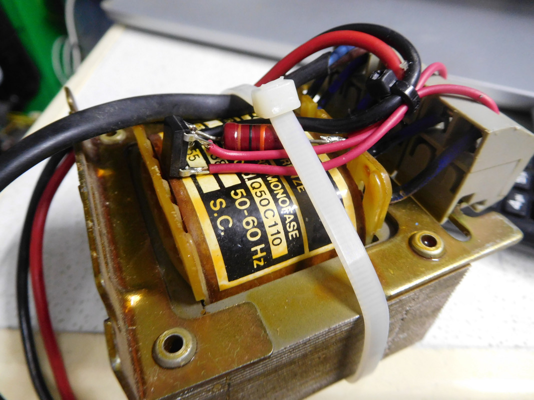

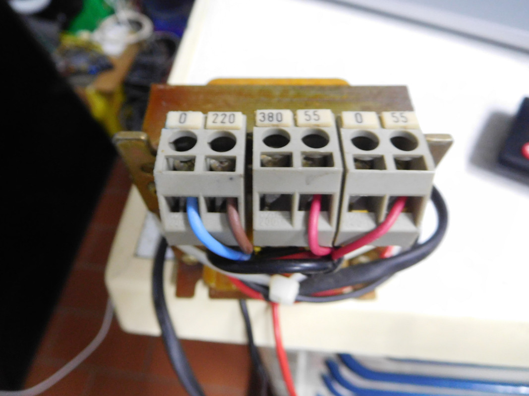

Di Pasca Carmine Inserito: 15 luglio 2020 Segnala Inserito: 15 luglio 2020 Appena trovo un piccolo voltmetro DC faro' una integrazione al progettino ho utilizzato un alimentatore tv eliminando tutto il superfluo.
patatino59 Inserita: 15 luglio 2020 Segnala Inserita: 15 luglio 2020 Immagino sia semplicemente un ponte di diodi alimentato a 220 Volt AC e una resistenza da 10 Kohm in serie. Due avvertenze importanti a chi volesse realizzarlo: ATTENZIONE a lavorare con circuiti collegati direttamente a tensione di rete ATTENZIONE a non collegare nessun condensatore in uscita (brucereste all'istante i Led in esame) Tale alimentatore fornisce una corrente costante di circa 30 mA a una tensione a vuoto di 300 volt. Il collegamento anche di un solo Led farà scorrere tale corrente massima, permettendone l'accensione senza danno, e soprattutto la misura della tensione di soglia. (per esempio: 3 Led circa 10 volt, 8 Led circa 27 volt, e cosi via) In teoria il circuito è in grado di accendere fino a 90 Led in serie, ottimo anche per i tubi sostitutivi dei Neon Un leggero tremolio della luce emessa è perfettamente normale, ed è dato dalla forma d'onda a 100 Hz in uscita dal ponte. Se collegassi un condensatore di livellamento in uscita la sua carica a vuoto sarebbe sempre di 300 volt e distruggerebbe immediatamente i Led in esame.
Di Pasca Carmine Inserita: 15 luglio 2020 Autore Segnala Inserita: 15 luglio 2020 Ottima considerazione in merito, in un ritaglio di tempo mi sono dilettato nel frattempo che mi arriva un tester piu' performante.
Max.bocca69 Inserita: 16 luglio 2020 Segnala Inserita: 16 luglio 2020 Io per sicurezza metteri un trasformatore d isolamento, una massima tensione e corrente in uscita. Fatto così non sicuramente a norma e sicuro.
Riccardo Ottaviucci Inserita: 16 luglio 2020 Segnala Inserita: 16 luglio 2020 non vedo alcun fusibile,almeno uno da 100mA mettilo sull'AC
dott.cicala Inserita: 16 luglio 2020 Segnala Inserita: 16 luglio 2020 Va bene anche per l'agopuntura così
Livio Orsini Inserita: 16 luglio 2020 Segnala Inserita: 16 luglio 2020 (modificato) 6 ore fa, Max.bocca69 ha scritto: Fatto così non sicuramente a norma e sicuro. E sicuramente pericoloso Quote Va bene anche per l'agopuntura così Direi più che altro per l'elettrocuzione. Modificato: 16 luglio 2020 da Livio Orsini
Di Pasca Carmine Inserita: 16 luglio 2020 Autore Segnala Inserita: 16 luglio 2020 Mi serviva un apparecchietto semplice per un uso immediato dato che devo aspettare che mi arriva uno che ho ordinato, poi eventualmente lo migliorero' nei particolari usandolo come riserva, poi al massimo provo l'agopuntura😁😁😁
gabri-z Inserita: 16 luglio 2020 Segnala Inserita: 16 luglio 2020 54 minuti fa, Di Pasca Carmine ha scritto: poi al massimo provo l'agopuntura😁😁😁 Hai trovato candidati ? Perché la maggior parte degli studiosi che hanno fatto esperienze su se stessi sono finiti maluccio....
spippolone Inserita: 30 agosto 2020 Segnala Inserita: 30 agosto 2020 (modificato) Io ci ho messo un trasformatore di isolamento... con 110 Volt ci provo le strisce e i LED singoli... . trasformatore ponte e 10K 2w in serie.... non è bello ma funziona ... fatto in 10 minuti in un momento di necessità... le famose cose provvisorie che poi rimangono le migliori ... Modificato: 30 agosto 2020 da spippolone
