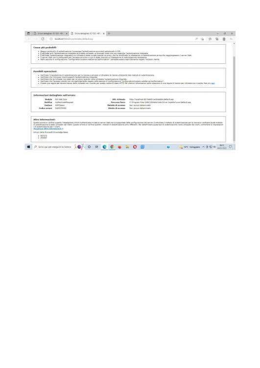

Francescocome
Buongiorno a tutti ho deciso di riutilizzare una stampante oki 8600 ma non ho i driver per il PC windows 10  come posso risolvere?
Grazie a tutti voi
Francesco
  • 1 year later...
Buongiorno a tutti. Anche io ho il problema che non riesco ad installare la stampate OKI C 8600 sul mio pc dove ho Windows 10 a 64 bit.
Non riesco a reperire driver né dal sito OKI né da altri siti.
Qualcuno ci è riuscito?
Riccardo Ottaviucci
accodarsi comunque è vietato dal regolamento. Hai provato il link che ho messo?
8 minuti fa, Pavel2 ha scritto:
Sì ho provato ma non funziona
Non funziona il download o il driver?
Il download funziona, poi dopo aver installato il software e lanciato appare questa videata
Modificato: da Pavel2
Ecco gli allegati
Modificato: da Pavel2
