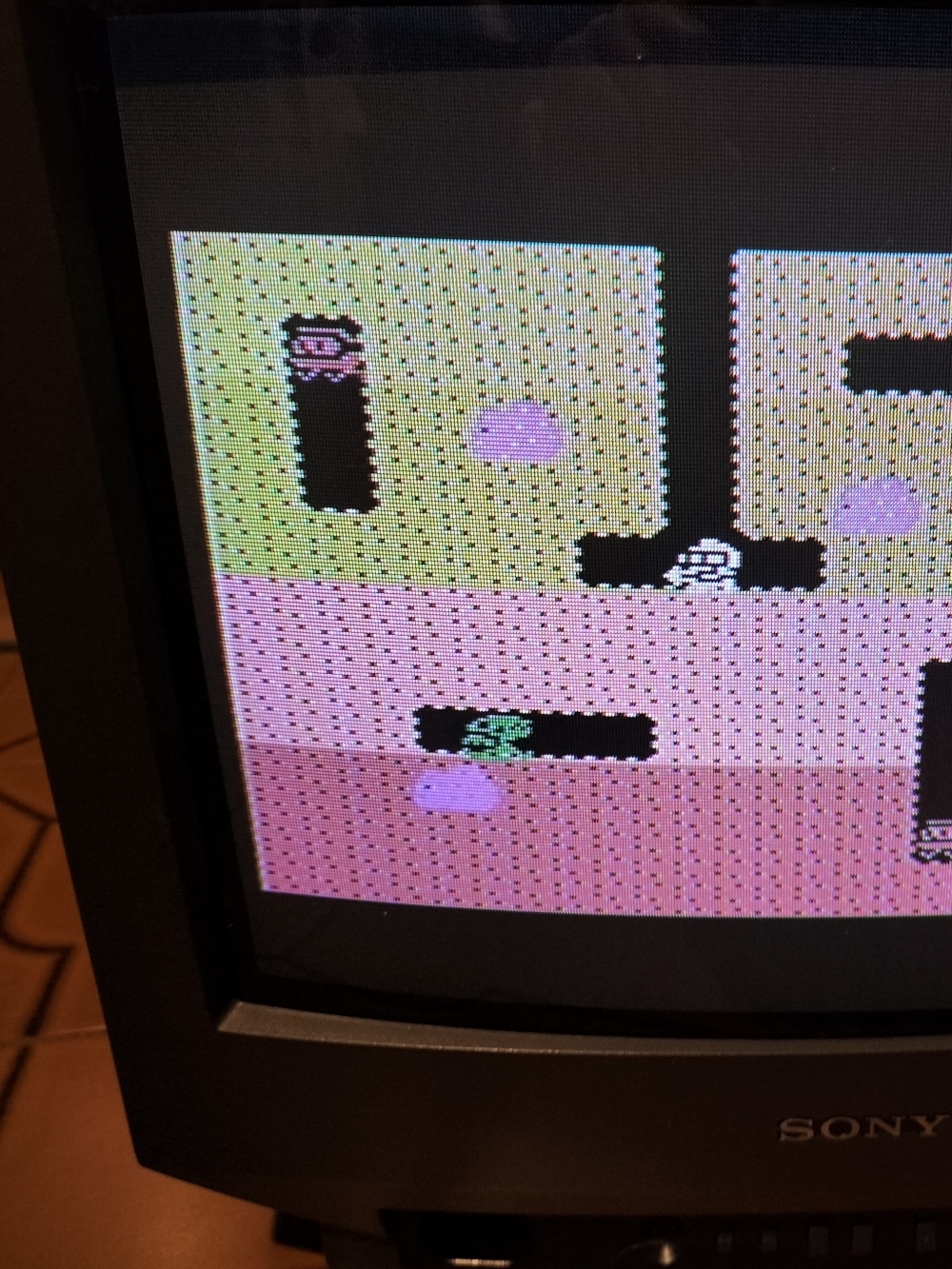

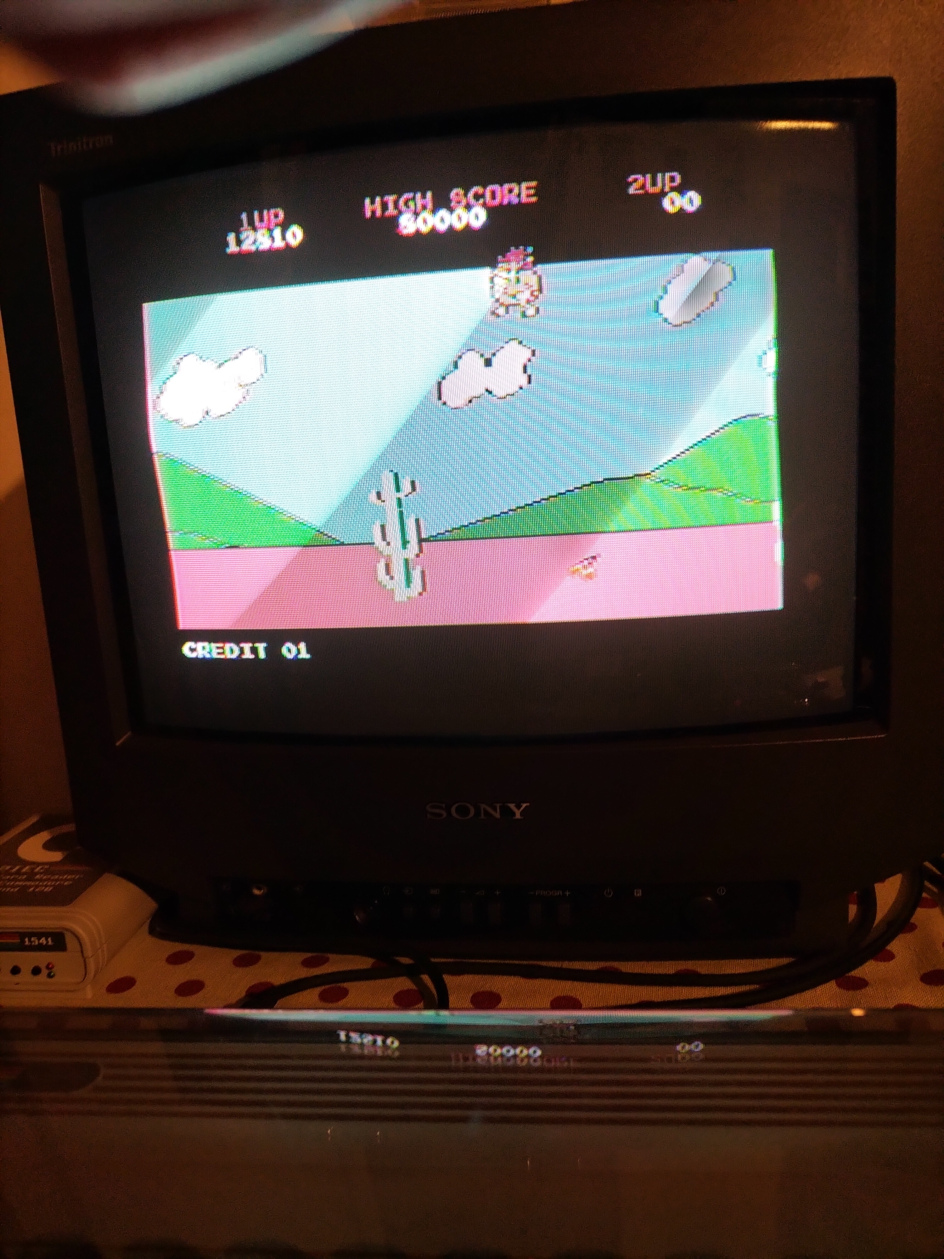

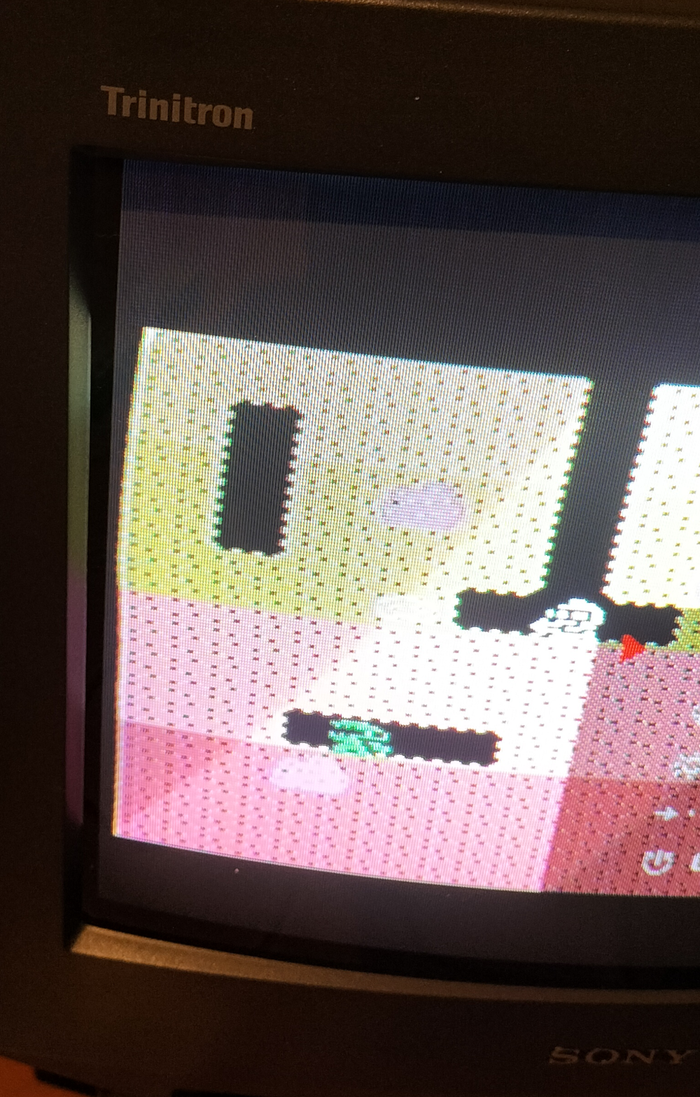

KV-14M1A immagine leggermente storta parte alta
Ciao a tutti. Ho una TV Sony KV-14M1A che mi spiace buttare visto che si vede bene e la vorrei usare con un vecchio Amiga 500. La scheda internamente sembra nuova.
Si nota che la parte alta del monitor tende a piegarsi verso destra.
Qualcuno ha dei consigli per capire dove posso verificare o regolare?
Allego la foto con la parte evidenziata.
Prova ad abbassare il contrasto
Potrebbe essere normale
Se hai lo schema puoi provare a disabilitare la correzione VCR nell'ingresso AV
OK grazie. Proverò. Ho lo schema ed io entro con la SCART. Come indentifico la parte di correzione VCR?
Potrebbe essere il ponticello "Dip Pin Con" posto nello schema nella posizione indicata dalle coordinate E 10
Grazie moltissime. Appena ho un attimo faccio una prova ;)
  • 2 years later...
Riprendo questo post. Scusa il ritardo.
Per disabilitare la correzione VCR basta aprire il punto indicato?
Ho fatto anche un recap completo degli elettrolitici tanto per non sbagliare 🙂
Abbassando il contrasto al minimo non si nota più. Dall'altro lato però l'immagine ha pessimi colori ☹️
contrasto al minimo:
contrasto a metà. Assicuro che dal vivo si nota molto di più
  • 2 weeks later...
Non vedo un buon Amiga in RGB come avevi scritto ma un gioco per c64 .... è hardware reale vero non modificato (che notoriamente ha problemi di luma sia via RF che composito che svideo) o un emulatore (PC, Raspberry, Mister  e compagnia bella che notoriamente hanno problemi di picchi di segnale colore e sync su molte tv) che esce a 15khz da din o vga e arriva scart rgb? Dato che hai fatto il recap proverei ugualmente a verificare se, alzando il contrasto, la tensione che arriva ai finali video sulla basetta tiene botta. Se è tutto ok proverei a scendere un po' sul guadagno dei pilota video per vedere se la situazione migliora. Porta pazienza ma non ho modo al momento lo schema sottomano, spero di averti però dato qualche spunto di indagine.
  • 2 weeks later...
Grazie delle dritte. Si, inizialmente lo usavo su Amiga poi l'ho passato al commodore 64 😄. In ogni caso con hardware vero e in composito nel caso del C64.
Credo di aver risolto, alla fine sembra essere un problema di settaggi.
Sono entrato nel "Service Mode" e nel punto "4-2. TEST MODE 2" ho eseguito il comando 23 "Sub Brightness" e mi ha abbassato la luminosità. Poi con il comando 21 "Sub Picture" ho regolato finchè non si vedeva più la curvatura.
Ora mi sembra si veda bene, forse la cosa migliore sarebbero le regolazioni con oscilloscopio ma non avendolo e non sapendolo usare non posso fare altro.
