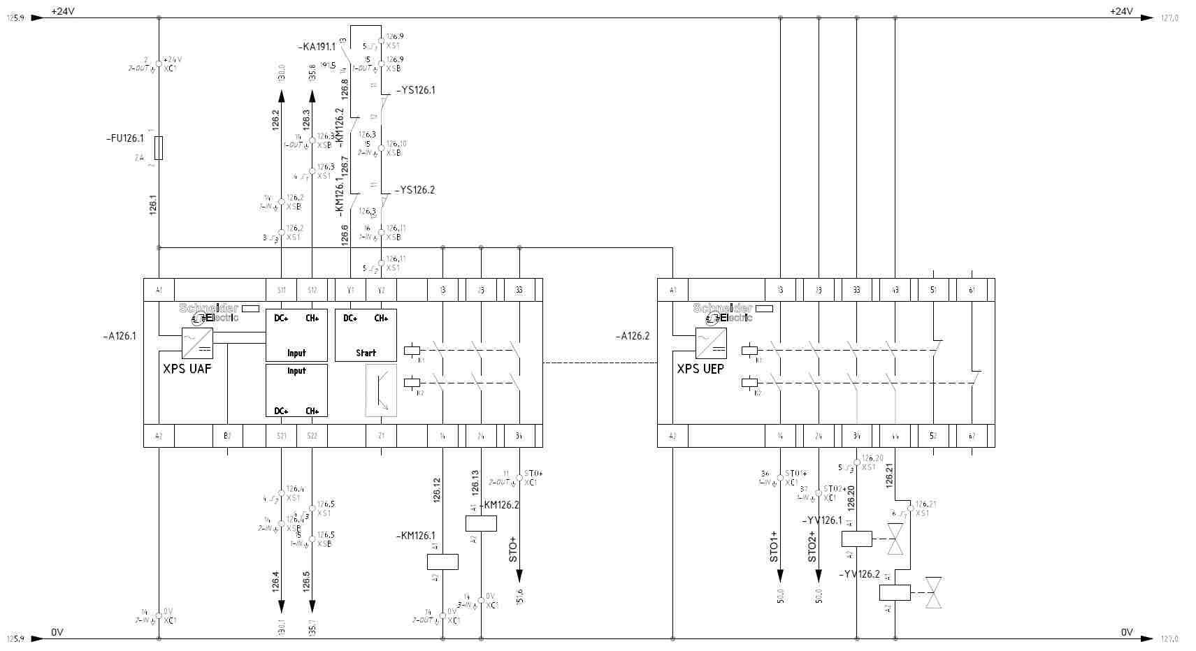

F.Ciara23 Inserita: 12 aprile 2024 Segnala Inserita: 12 aprile 2024 Ciao a tutti, avrei bisogno del vostro supporto. Ho un problema con gli STO di un drive Sanyo. Sto utilizzando un modulo di sicurezza Schneider XPSUAF13AC e con il doppio canale degli STO appena interviene un riparo, ogni tanto mi va in errore il drive. (allarme STO). Potrebbe essere la non contemporaneità dei contatti di sicurezza? Come posso risolvere questo problema? Cambiando modulo di sicurezza? vi inoltro la pagina del mio schema elettrico.. Grazie a tutti! Francesco
Livio Migliaresi Inserita: 12 aprile 2024 Segnala Inserita: 12 aprile 2024 @ F.Ciara23 Per favore apri una discussione propria. -discussione chiusa-
