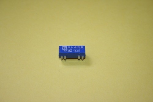

HCF 4020BE VS CD 4020BF differenti?
guarda che il mio crepuscolare funziona non ho bisogno di rifarlo tutto,
2 ore fa, maxmix69 ha scritto:
Devi realizzare TUTTO lo schema del PDF
:huh: sai no non ci penso proprio va bene cosi', funziona , al massimo uso un rele' redd che e' piu' piccolo e assorbe meno , so stanco di fare modifiche mi fermo con questo circuito fatto da me e piu' semplice sono 3 componenti in croce al massimo cambio la resistenza in parallelo mettendola a massa e usando una 100k, e chiudo li.
se piu' avanti rifaccio il circuito provero' a realizzarlo con questo schema.
grazie comunque .
Modificato: da agoman
  • Risposte 115
  • Created
  • Ultima risposta
Top Posters In This Topic
  • agoman
    58
  • maxmix69
    37
  • Livio Orsini
    7
  • gabri-z
    6
A parte che la prima cosa che ho scritto è che funziona senza dubbio, tu hai scritto che avresti voluto eliminare il relè. Per eliminare il relè puoi provare lo schema del PDF con tutti gli accorgimenti che ti ho indicato. Quindi fai pace con te stesso, chiedi una soluzione, te la do, mi rispondi che non ti serve. Mi sa che alla prossima richiesta di aiuto faccio finta di non aver letto!
10 ore fa, maxmix69 ha scritto:
Quindi fai pace con te stesso, chiedi una soluzione, te la do
io pensavo che si risolveva con meno roba, e non nel rifare tutto il circuito crepuscolare, preferisco lasciare come' a sto punto ce meno lavoro da fare.
Modificato: da agoman
10 ore fa, maxmix69 ha scritto:
Mi sa che alla prossima richiesta di aiuto faccio finta di non aver letto!
:worthy: dai scusami , ma veramente ce tanta roba non ci sto' piu' in scatola , prossima volta che mi capita provero', magari posso sempre realizzarlo sulla basetta e vedere come si comporta , questo lo posso fare tanto per capire se funziona o no.
poi scusa l'igniranza non si puo' sfruttare la parte di comando del mio crepuscolare? e sfruttare il resto del disegno fatto? cosa cambia.
121473625_4693924137314397_7055014878983403264_n.jpg?_nc_cat=107&_nc_sid=8024bb&_nc_ohc=jDt7RmhlyvYAX8uHOlI&_nc_ht=scontent-mxp1-1.xx&oh=a9b86868868574c0ec42eacad6d7a8ba&oe=5FAA32FA
Modificato: da agoman
Puoi usare, partendo dal crepuscolare in pdf CON GLI ACCORGIMENTI CHE TI AVEVO INDICATO (transistor PNP, alimentazione e diodo zener con polarità invertita) come ultimo transistor quello che hai già montato sulla tua scheda, ma lo hai disegnato sbagliato.
QUESTO DISEGNO è sbagliato:
34 minuti fa, agoman ha scritto:
121473625_4693924137314397_7055014878983403264_n.jpg?_nc_cat=107&_nc_sid=8024bb&_nc_ohc=jDt7RmhlyvYAX8uHOlI&_nc_ht=scontent-mxp1-1.xx&oh=a9b86868868574c0ec42eacad6d7a8ba&oe=5FAA32FA
adesso sto terminando una riparazione urgente e devo pure consegnarla, più tardi se mi lasciano un'oretta libero ti faccio lo schema di come deve essere. Alla fine sono pochi componenti e prendono poco spazio. Bisogna provarlo però, perchè pur sembrandomi corretto lo schema del PDF non l'ho fatto io,
3 ore fa, maxmix69 ha scritto:
più tardi se mi lasciano un'oretta libero ti faccio lo schema di come deve essere
ok aspetto max non ce fretta grazie..
Ho fatto mezzanotte per riparare un amplificatore da 1Kw a canale su 2 ohm, adesso lo sto rimontando per provarlo finalmente chiuso. Doveva essere pronto ieri pomeriggio....😭 Mi sa che slitto a stasera per il tuo schema
6 ore fa, maxmix69 ha scritto:
Mi sa che slitto a stasera per il tuo schema
max fai con calma ,io oggi ho avuto un lutto in famiglia pultroppo mio suocero ha avuto un infarto e non ce l'ha fatta ci sentiamo piu' avanti ragazzi grazie.
  • 5 weeks later...
poi ho fatto il circuito e funziona ho messo un rele' reed un condensatore e una resistenza nient'altro e va'.
volevo solo fare una domanda nei rele' red di questo tipo va' il diodo antiparallelo nella bobbina pin 2 e 6 ? rischio la rottura del transistor se non lo uso ,o non ce bisogno.
Clare PRMA 1a12 Relè reed ad1k50 | eBay
Io almeno un normale 1N4148 in antiparallelo alla bobina lo metterei, anche saldato sotto direttamente sui piedini
C TEC ok lo metto infatti un 1n4148 volevo usare direttamente sui pin del red
aggiudicato lo metto in schema cosi' lo concludo e poi finisco la modifica sul circuito.
grazie della risposta.
questa e la modifica, inpulso funzionante adesso va si blocca a fine conteggio, semplice semplice un rele' un diodo un condensatore e una resistenza.
L'immagine può contenere: il seguente testo "M1 R1 1K 24V 限 이 C2.2 0.1uF OSCILLATOR 47uF 16V R9 1K c6 C4.2 mm U1A 4001 5 Hm 47uF REGOL RB 47K 0.1uF M1中 κ1 RELE'12V LD2 4020 6 16 SW1 START REED N4148 LD3-13 R14 00 Q3 U1B 4001 RESET W2 +12V R5 JUMPER PRMA A12 6 M1 1uF U1D 4001 12 mM R6 10K U1C 4001 13 FLIP FLOP Reset mm BC557 013 8 mM 2PIN 680R BC547 R12 4,7K mm"
50.000 modifiche ma alla fine l'ho finito, un casino come vedete ho fatto il solpalco ahahah , pero' meglio che rifare la scheda completa per stavolta va bene cosi', ho dovuto fare una schedina a parte pultroppo adesso a fine conteggio si blocca dieri anche stavolta missione compiuta.
piu' avanti rifaro' la scheda nuova.
il soppalco ahahah che schifo, per stavolta cosi'.L'immagine può contenere: spazio al chiuso
Modificato: da agoman
Bene, mi piace quando vengono utilizzati soluzioni "discrete" al posto dei micro o degli arducosi...
Anche io sto facendo (non farina del mio sacco) uno Spectrum a discreti al posto della ULA (niente FPGA né PAL/GAL).
PS: Quando butti via altri integrati vecchi, dimmelo... 😉
Modificato: da Ctec
3 ore fa, Ctec ha scritto:
Bene, mi piace quando vengono utilizzati soluzioni "discrete" al posto dei micro o degli arducosi.
a me piace lavorare di testa non mi piace arduino  e micro vari anche perche' a programmare sono negato, e gia' quando fai andare un circuito del genere  senza usare pic o altre diavolerie per me e una gran soddisfazione.
l'unica pecca negativa di questo circuito e che se va' via la luce il rele' di uscita col led  restano alimentati al 40% ma va bene lo stesso, ho usato una bella pila che dura un bel po' da 3,7volt.
3 ore fa, Ctec ha scritto:
PS: Quando butti via altri integrati vecchi, dimmelo... 😉
li sto' accumulando quando ne faccio un bel sacchetto ti dico.
li hai gia' usati tutti? ahahahah
Modificato: da agoman
