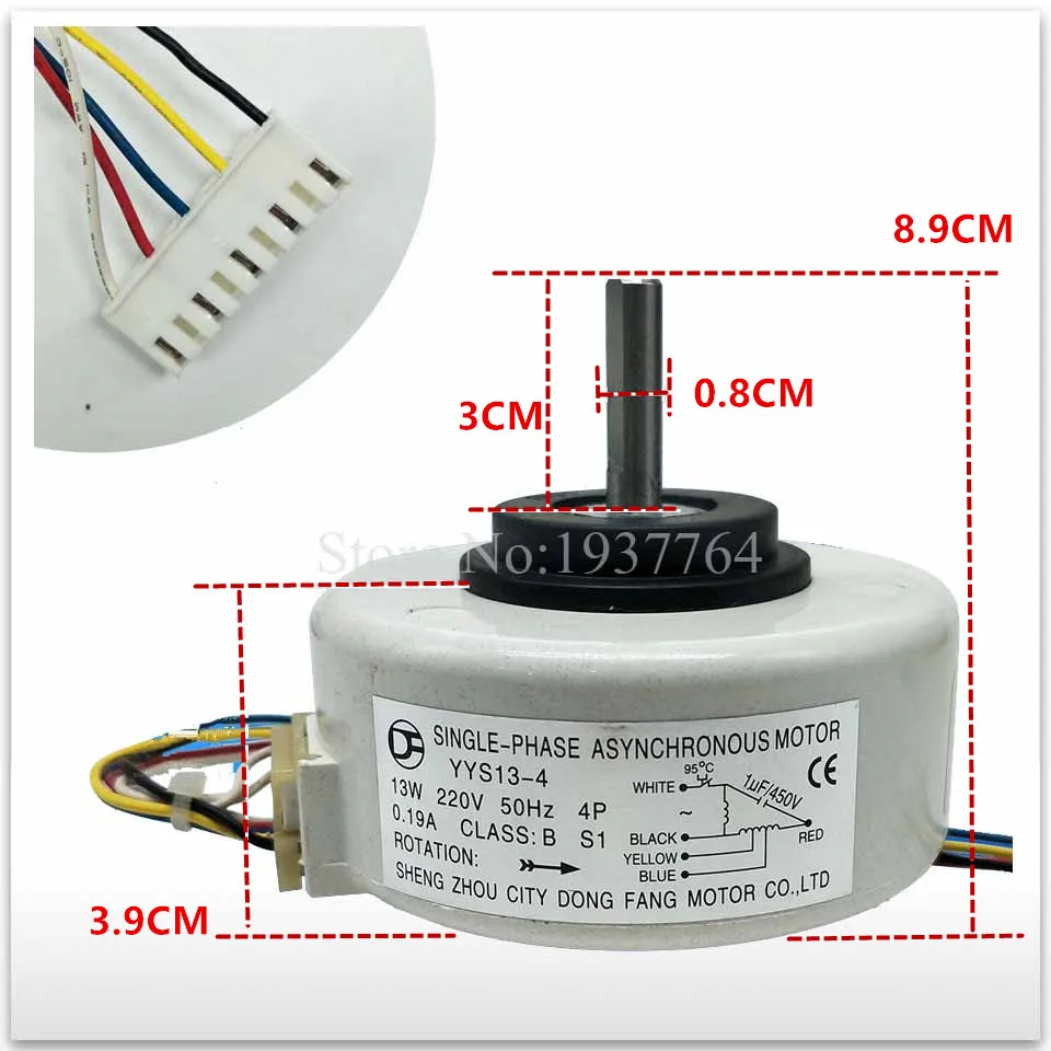

Problema collegamento motore ventola split
Salve a tutti. Devo montare una scheda universale on off sul mio split toshiba, ma non trovo da nessuna parte lo schema dei fili del motore ventola unità interna. Non c'è ne sul corpo del motore, ne sulla carcassa ne sul manuale. Sono cinque fili, giallo, bianco, rosso, blu, nero. Sulla scheda universale ci sono i 4 fastom per collegare  le tre velocità, il neutro è diretto. Qualcuno mi sa aiutare? Se necessario posto foto.
Grazie a tutti
maurizio
13 ore fa, gurugnessa ha scritto:
Se necessario posto foto.
si, della scheda vecchia, fronte retro
temo che il ventilatore sia un DC brushless
Quindi? Non posso collegarlo alla scheda universale?
se il ventilatore è un DC brushless no. Bisogna accertarsi che sia cosi io sono andato ad intuito.
Possibile che non ci sia un'etichetta sul motore?
questo è un 3 velocità
100-new-for-Fan-motor-YYR13-4-YYS13-4-YY
questo un dc
Modificato: da DavidOne71
Non c'è proprio nulla! Nemmeno all'interno dello sportello dello split
