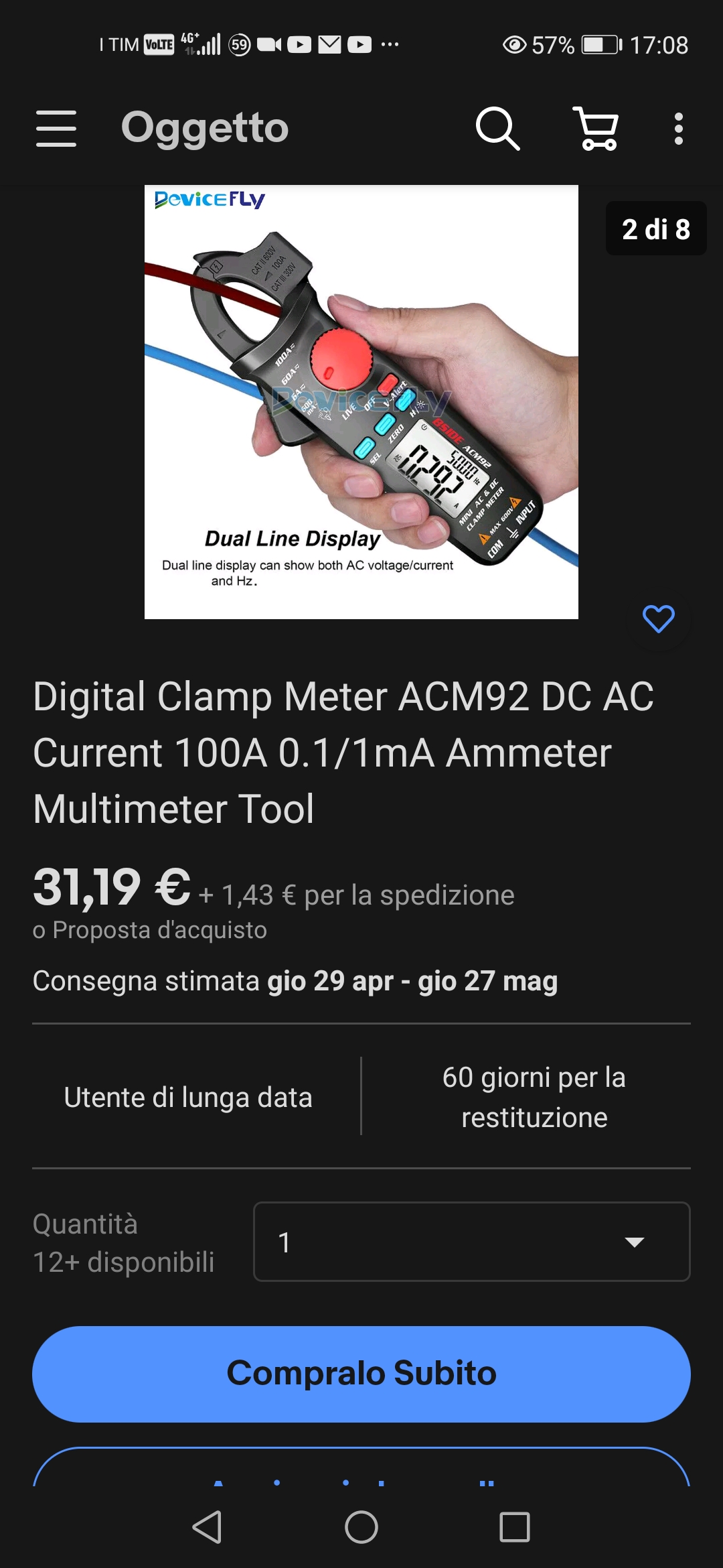

Dispersione introvabile
Maurizio Colombi
9 ore fa, Elettroplc ha scritto:
Dopo riprendo l'argomento.
Speriamo!
53 minuti fa, Maurizio Colombi ha scritto:
Speriamo!
:superlol: Perdonami, ma mi è venuta spontanea :P
Modificato: da ROBY 73
Fai installare differenziali immuni, e spera che non vi sia una rogna da qualche parte. Sono certo al 90%,che la magagna e dietro i mobili della cucina causa mobilieri tuttofare. E già capitato.. Giunte con nastro, cavi unipolari volanti, serraggio fatti a caso, cavi schiacciati dietro i mobili, prese fuse. Comunque... I cavetti audio buttati li così, sono improponibili.
Buongiorno ragazzi. Ma potrei mettere questo differenziale abb - 25a f202a-25 che da quello che leggo è un tipo A? Oppure deve necessariamente essere della bticino. Ci sta molta differenza di prezzo.
  • 2 months later...
A me era successa una cosa simile, il differenziale zona cucina che scattava così a caso, dopo giorni di prove, sono arrivato al problema: la piastra ad induzione, smontata e sostituita dal mobiliere. Una cosa che neanche io capisco del tuo quadro, sono le piattine audio rosso-nere usate (suppongo) per alimentare carichi a 230V. Fattelo spiegare dall'elettricista il mistero!
  • 5 months later...
QGioppa33 ,  col tester in mA alternata tuo padre dovrebbe fare questa prova:
1 elettrodomestico alla volta, stacca provvisoriamente il giallo-verde che proviene dall'impianto ed interpone il milliamperometro tra questo e la massa ;
Misura la corrente dispersa dal filtro in stand by,
Fa effettuare un ciclo di lavoro annotando i valori letti nelle varie funzioni in corso, per referenza futura.
Nel caso del forno elettrico è bene testare le varie combinazioni
sotto, sopra, grill, ventilato etc e ripetere le prove dopo aver ruotato la spina di 180 ° invertendo la polarità Fase -Neutro  : al raggiungimento della temperatura impostata, la dispersione deve diminuire!
per rilevare se il problema sia una somma di dispersioni bisogna avere una pinza amperometrica apposita, il fatto è che costa circa 500€   "
Esiste un modello tascabile semplificato, per manutenzione impianti residenziali ed elettrodomestici, ACM92, Portata mA risoluzione 0,1mA.
Consente di misurare anche le correnti disperse e seguirne il percorso nei conduttori di Terra e nelle linee uscenti da Differenziale o Magnetotermico
Senza staccare cavi
Sarebbe un bel regalo per tuo padre!
