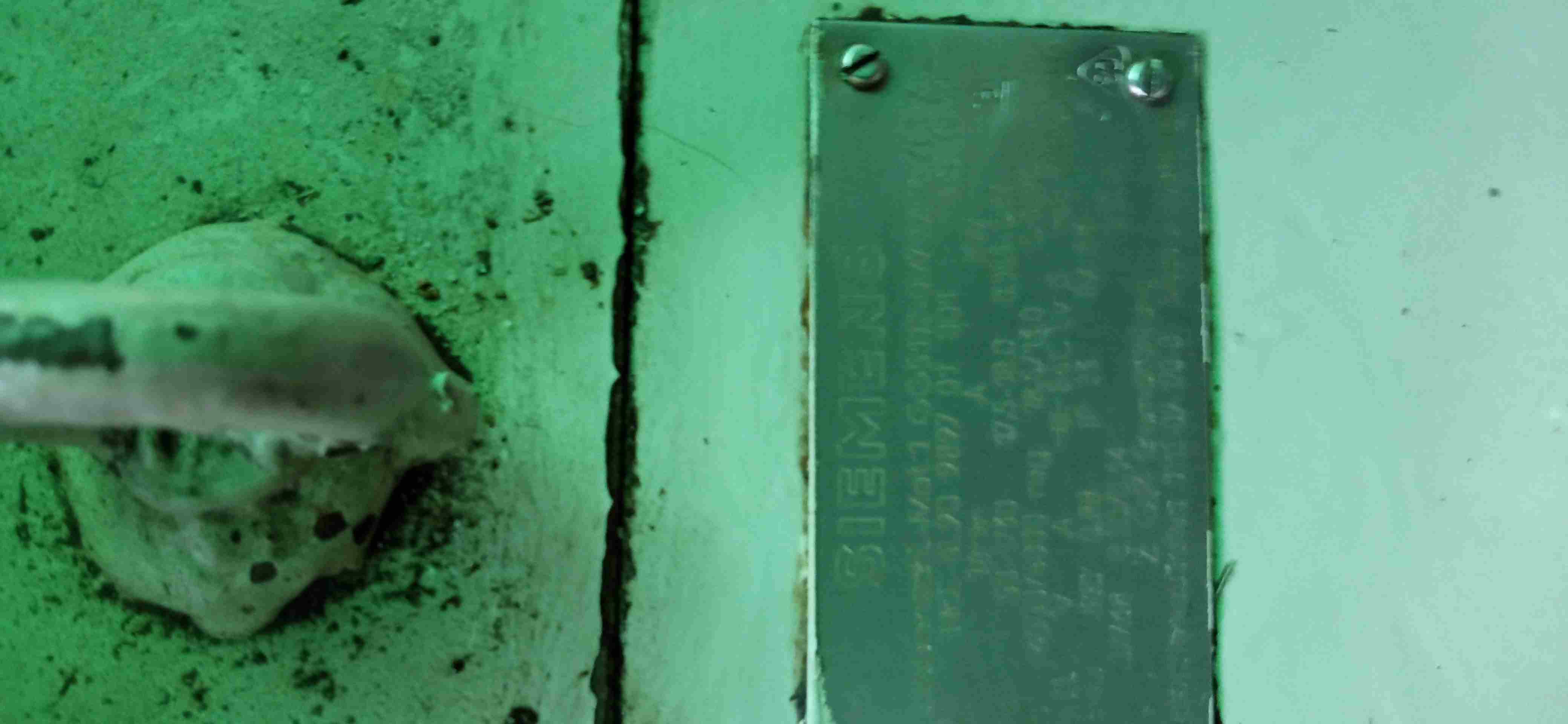

Simoreg 6ra2620
Un saluto a tutti
Ho una fresa Arno mono 204 cc controllata con heidenhain t 135b il problema e che motore del mandrino non gira , motore controllato funziona, il controllo a perso i parametri iniziali e non da nessun errore Mi potete aiutarmi grazie a tutti in anticipo
bisogna ricaricare i parametri. chi ha fatto la macchina avrà un backup.
altrimenti bisogna parametrizzarlo cercando di capire come lo hanno utilizzato
Bisognerebbe almeno conoscere i dati del motore mandrino.
E anche come viene controllato, via filo, via bus di campo (profibus)?
  • 3 years later...
Azionamento revisionato in manuale funziona bene in automatico in m03 gira in senso giusto ma gira piano in m04 in senso e giusto ma gira piano.
E comandato da filo a molti relè
E due schede che si azionano in automatico grazie
Per favere leggi attentamente il regolamento che hai accettato. Non ci si può mai accodare ad altre discussioni, bisogna sempre aprirne una nuova.
Inoltre questa discussione è ianttiva da oltre 3 anni!!!
Apri una nuova discussione e descrivi meglio epiù dettagliatamente il problema perchè non si capisce quale aiuto desideri.
Ospite
