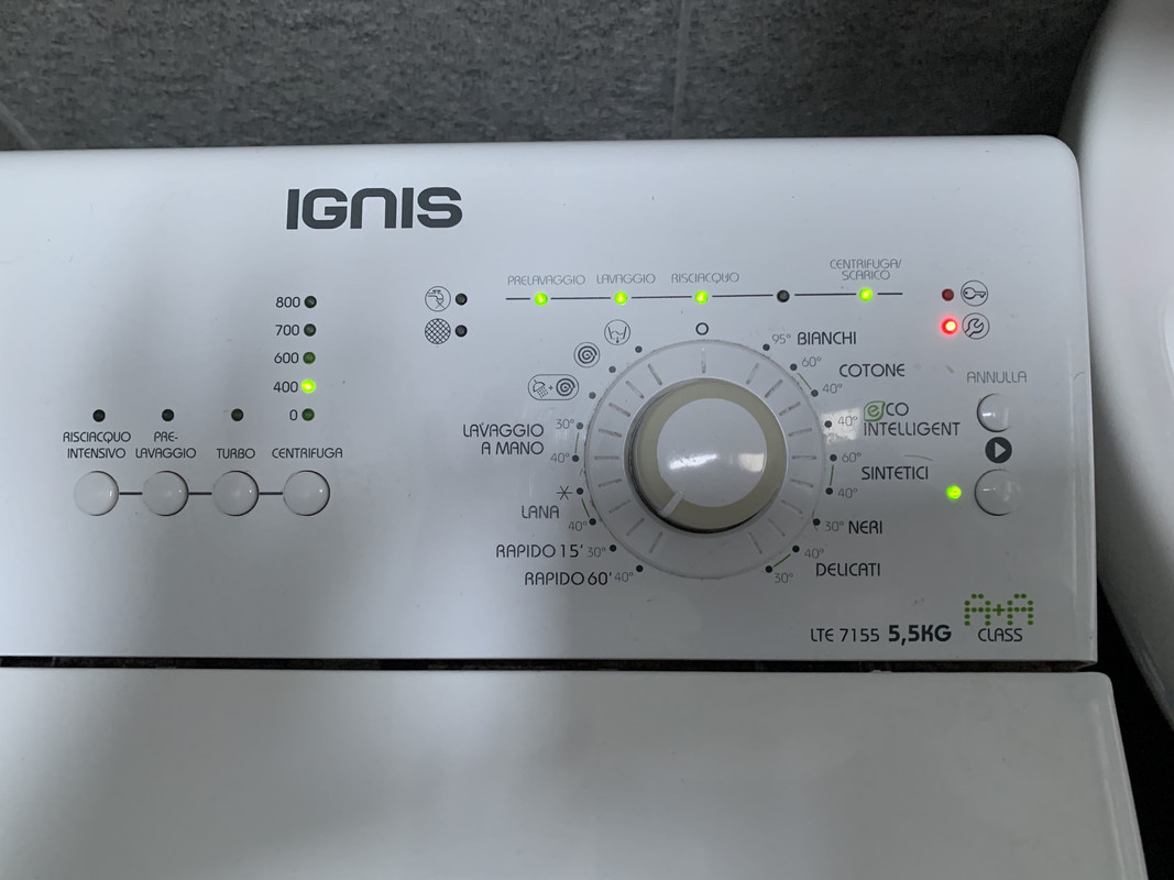

Ignis LTE7155 spia service sporadica
Desp89
ciao a tutti,
La mia lavatrice ignis 7155 sta iniziando a presentare un problema (non capita sempre), in pratica verso fine lavaggio si blocca e non riesco ad aprire il portello. Non capisco se lo fa perché non riesce a scaricare l’acqua o se in realtà ha finito tutto il ciclo, ma non riesce a fare lo “step” finale, ovvero lo sblocco del portello.
Allego foto con status dei led quando capita l’errore (se vanno interpretati in binario, direi codice 29, a cosa corrisponde? Si trova online un service manual?).
Grazie A2800-B50-C24-C-44-DF-A13-A-D16-FD14095-
Link al commento
Condividi su altri siti
16 ore fa, Desp89 ha scritto:
Si trova online un service manual?
si i manuali delle Whirlpool di solito si trovano facilmente... io ho guardato un service che avevo di una macchina che dovrebbe montare la stessa logica, ma front-loading, e l'errore non c'è. Che sia l'errore del sensore posizione cestello, che non è presente sulle macchine frontali?
Link al commento
Condividi su altri siti
