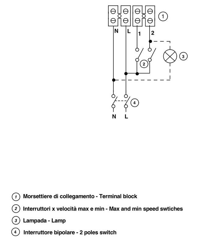

aspiratore vortice ME LL TP HCS
Ho un aspiratore vortice ME LL TP HCS , ma non riesco a sfruttare il sensore di umidità e il timer.
lo schema è questo
110358-FE-1-AD6-4002-887-E-2039-BF18386-
La mia situazione attuale è luce della doccia con un interruttore.
ora io vorrei che all' accensione della luce settando i  dip switch Ci sia un ritardo nell accensione della ventola e che si spegnesse dopo 6 minuti dal momento dello spegnimento della luce.
come devo fare i collegamenti?
grazie
Lo schema dei collegamenti è quello  ,   lo devi eseguire come in foto   , dove gli interruttori n° 2    sono  o è se ne hai uno solo , l'interruttore che adesso accendi la luce della doccia  .
  Quindi fai conto che devi portare  una linea a 220   e a quella collegare  i cavi  in scheda  ventilatore  , alla luce  e agli interruttori  , 2  se vuoi sfruttare a piacimento le due velocità   , uno  se  una velocità.
 Poi dopo attraverso  i dip swich    vedi se fare delle variazioni .
Impostazione jumper (fig 15b,16)). Il motore ha due velocità di funzionamento: V1 e V2. Impostando opportunamente i jumper secondo quanto descritto nella tabella A è possibile stabilire quale tra V1 e V2 sarà la velocità massima e quale la minima. Il timer agirà sempre su V1.
Intanto la prima cosa da fare è  collegarlo  con tutto il resto .
Modificato: da Stefano Dalmo
