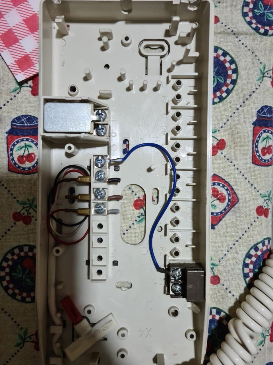

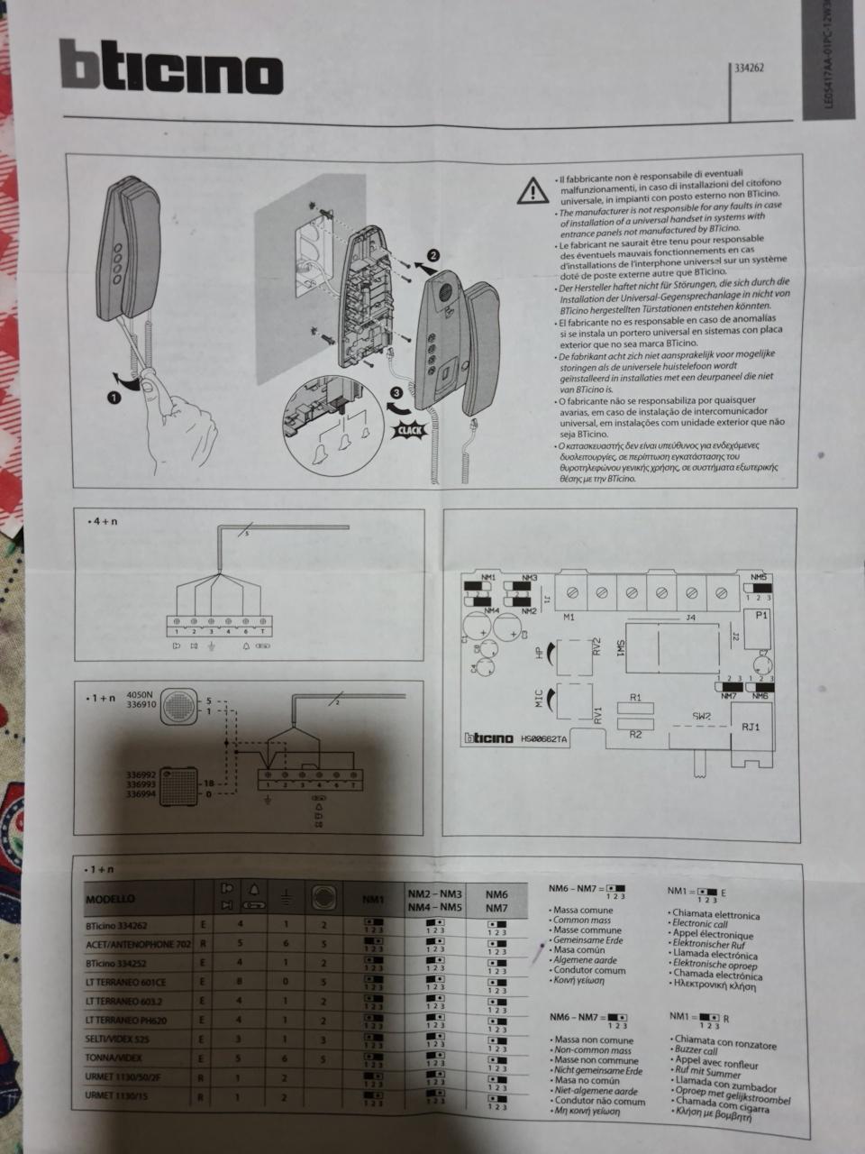

Mikloos Inserito: 22 settembre 2020 Segnala Inserito: 22 settembre 2020 (modificato) Buon giorno. Grazie per la vostra disponibilità. Io come il signore di sopra ho lo stesso citofono vecchio Urmet. Voglio sostituirlo con BTicino 334262. Vi allego uno schema che ho fatto io. A sx il vecchio cit. con numeri e colori, a dx i collegamenti con la morsettiera nuova. Sono giusti? Ditemi voi grazie. P.s. è all'interno di un condominio. Modificato: 22 settembre 2020 da Maurizio Colombi Unificata la formattazione del testo.
ROBY 73 Inserita: 22 settembre 2020 Segnala Inserita: 22 settembre 2020 Ciao Mikloos, 7 ore fa, Mikloos ha scritto: ....................Sono giusti? Sì precisi, vai tranquillo. Facci sapere il risultato
Mikloos Inserita: 23 settembre 2020 Autore Segnala Inserita: 23 settembre 2020 Grazie . Fine settimana faccio i collegamenti e vi informo se funziona o meno. Grazie per i consigli sempre molto utili
Mikloos Inserita: 6 ottobre 2020 Autore Segnala Inserita: 6 ottobre 2020 Bgiorno a tutti. Confermo che ho seguito i collegamenti come da esempio riportato, ricordo tra un vecchio Urmet e un nuovo BTicino 334262, e vi Confermo che funziona tutto correttamente. Grazie.
ROBY 73 Inserita: 6 ottobre 2020 Segnala Inserita: 6 ottobre 2020 14 ore fa, Mikloos ha scritto: Confermo che ho seguito i collegamenti come da esempio riportato, ricordo tra un vecchio Urmet e un nuovo BTicino 334262, e vi Confermo che funziona tutto correttamente. Ottimo, grazie dell'aggiornamento
massical Inserita: 9 settembre 2021 Segnala Inserita: 9 settembre 2021 Buongiorno a tutti scusate ma non riesco a vedere le immagini e ho lo stesso problema ovvero mio padre ha tolto un vecchio Urmet e acquistato un Bticino 334262. Per fortuna ha tagliato i fili e Vi chiedo un aiuto. Grazie mille Massimo
Maurizio Colombi Inserita: 9 settembre 2021 Segnala Inserita: 9 settembre 2021 Mi dispiace, ma il regolamento di PLCForum che avresti dovuto leggere all'atto dell'iscrizione, vieta espressamente di accodarsi alle discussioni. Specialmente a quelle ferme da parecchio tempo! Per cortesia riproponi il tuo quesito in una nuova discussione. DISCUSSIONE CHIUSA
