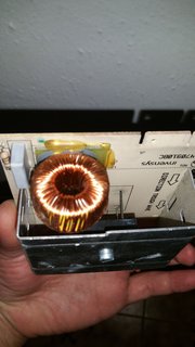

giacomo-00 Inserito: 9 ottobre 2020 Segnala Inserito: 9 ottobre 2020 Buongiorno a tutti, ho un problema con una lavasciuga Hoover VHW964D. Il cestello non gira più, si avviano regolarmente i programmi, carica e scarica l'acqua ma il cestello rimane sempre fermo e a fine programma esce il codice di errore "E O8" Ho appena sostituito il motore completo e al 100% funzionante con spazzole e tachimetrica OK. Ma il problema persiste. Dove potrebbe essere il problema? Grazie a tutti per l'aiuto.
giacomo-00 Inserita: 9 ottobre 2020 Autore Segnala Inserita: 9 ottobre 2020 Ho smontato la scheda di alimentazione è si presenta rovinata in corrispondenza di alcune piste, ma con il tester ho controllato la continuità delle piste ed è ok. Vorrei precisare che l'impianto doveè collegata la lavatrice è privo di messa a terra e spesso e volentieri si prendeva la scossa nel cestello.
Ivan037 Inserita: 9 ottobre 2020 Segnala Inserita: 9 ottobre 2020 Inanizitutto non avere l'impianto di terra è PERICOLOSISSIMO.Inoltre normalmente senza terra collegata toccando la lavatrice non dovresti prendere la scossa.Controlla se la resistenza disperde e posta qualche foto della scheda
Stefano Dalmo Inserita: 9 ottobre 2020 Segnala Inserita: 9 ottobre 2020 Vedi a terra a destra sul pianale , ha una scheda per il motore ?
giacomo-00 Inserita: 9 ottobre 2020 Autore Segnala Inserita: 9 ottobre 2020 7 minuti fa, Stefano Dalmo ha scritto: Vedi a terra a destra sul pianale , ha una scheda per il motore ? Ciao, si c'è una scheda e sembrerebbe essere quella del motore, e come dicevo nel messaggio di prima sembrerebbe non essere messa tanto bene.
giacomo-00 Inserita: 9 ottobre 2020 Autore Segnala Inserita: 9 ottobre 2020 1 ora fa, Ivan037 ha scritto: Inanizitutto non avere l'impianto di terra è PERICOLOSISSIMO.Inoltre normalmente senza terra collegata toccando la lavatrice non dovresti prendere la scossa.Controlla se la resistenza disperde e posta qualche foto della scheda Purtroppo è un vecchio impianto che a breve dovremmo aggiornare. Purtroppo con il telefono non riesco ad inserire la foto
Stefano Dalmo Inserita: 9 ottobre 2020 Segnala Inserita: 9 ottobre 2020 Su quella scheda è motato un raddrizzatore , sarà andato in corto per qualche istante e prima che le piste fondessero si sarà interrotto .
giacomo-00 Inserita: 9 ottobre 2020 Autore Segnala Inserita: 9 ottobre 2020 6 minuti fa, Stefano Dalmo ha scritto: Su quella scheda è motato un raddrizzatore , sarà andato in corto per qualche istante e prima che le piste fondessero si sarà interrotto . Ok grazie mille per la dritta, effettivamente le piste sono messe maluccio ma non fuse completamente, devo far controllare il raddrizzatore allora. Grazie ancora.
giacomo-00 Inserita: 12 ottobre 2020 Autore Segnala Inserita: 12 ottobre 2020 Il 9/10/2020 alle 23:37 , Stefano Dalmo ha scritto: Su quella scheda è motato un raddrizzatore , sarà andato in corto per qualche istante e prima che le piste fondessero si sarà interrotto . Confermo. Raddrizzatore andato in corto, appena fatto sostituire ma il cestello continua a non girare. Quale potrebbe essere ancora il problema?
