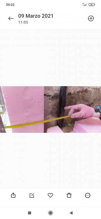

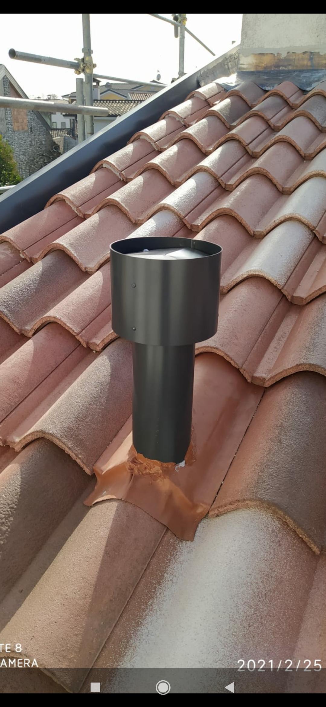

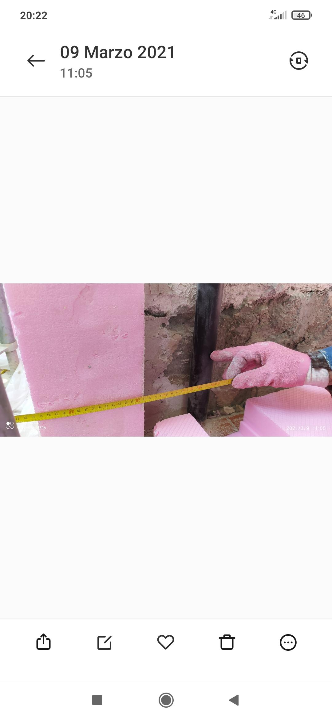

stefano pasca Inserito: 15 ottobre 2020 Segnala Inserito: 15 ottobre 2020 Buongiorno, vi chiedo un'informazione... Casa singola su due piani, bagno uno solo al piano di sotto ...abbiamo scoperto che non hanno realizzato lo sfiato della colonna di scarico...quando hanno ristrutturato e fatto tutto nuovo nel 2008. Perciò l'impianto di scarico è costituito da un tubone che passa sotto il pavimento del bagno, prosegue sotto la cucina ed esce in giardino dove c'è un pozzetto con una curva a gomito e poi va nella fognatura comunale. Vi chiedo... Visto che devo fare dei lavori, se faccio realizzare un pozzetto vicino all'uscita dello scarico che ho fuori la casa, intercetto appunto lo scarico e tiro sul tetto in tubo di sfiato, questo mi risolverebbe i problemi di odore? Sarebbe un vero e proprio sfiato? Grazie Mille
Semplice 1 Inserita: 15 ottobre 2020 Segnala Inserita: 15 ottobre 2020 Ciao stefano pasca Fare come tu dici migliorerà sicuramente la tua situazione ma è difficile dire se riuscirai ad eliminare totalmente il problema. In linea di principio il ritorno degli odori viene già impedito dai singoli "sifoni" di tutti i componenti Bagno, Cucina, Lavatrice, Lavastoviglie, che realizzano il "Tappo ad acqua". Purtroppo talvolta l'acqua di qualche sifone evapora nel tempo se quel componente viene usato poco (es. vasca da bagno o i componenti dei secondi Servizi casa). Talvolta può capitare anche che qualche sifone costruito troppo striminzito e montato male faccia un "tappo acqua" veramente minimo che evapora in poche ore. Potresti anche fare un controllo di tutti i singoli scarichi dei componenti di casa e vedere se qualcuno per caso ha un difetto di tenuta nel suo sifone. Sempre per limitare i cattivi odori e consigliabile fare scorrere tutti i giorni un po' d'acqua (basta anche un solo bicchiere) per reintegrare l'acqua nei singoli sifoni.
stefano pasca Inserita: 15 ottobre 2020 Autore Segnala Inserita: 15 ottobre 2020 Ti ringrazio per le info... Ma i sifoni sono davvero pochi, bidet lavandino doccia WC e lavello, usati regolarmente tutti i giorni.. Annusando, si sente abbastanza odore dietro al wc e un po' dalla doccia...
robertice Inserita: 15 ottobre 2020 Segnala Inserita: 15 ottobre 2020 Il 15/10/2020 alle 18:48 , stefano pasca ha scritto: Annusando, si sente abbastanza odore dietro al wc Expand Probabilmente è stato montato senza una guarnizione a terra e non sigillato bene Fare lo sfiato dove dici tu non serve a nulla e comunque anche se una colonna ha lo sfiato e lasci un apparecchio senza sifone senti puzza
Semplice 1 Inserita: 16 ottobre 2020 Segnala Inserita: 16 ottobre 2020 Ciao stefano pasca Rivedendo con più calma quanto da te scritto e specificatamente a proposito del Pozzetto che vorresti realizzare ... il detto Pozzetto sarebbe solo una complicazione inutile e anche dannosa dato che vi si accumuleranno tutti i residui solidi e semisolidi per cui si riempirà in breve tempo, andrà svuotato spesso dai suoi depositi e produrrà ulteriori miasmi. Al posto del pozzetto, se possibile fuori terra, sarebbe meglio montare un "Sifone Ispezionabile", dotato di coperchio di ispezione/pulizia. Potrai poi mascherare il tutto con una struttura in mattoni dotata di una portella di accesso. Il detto "Sifone Ispezionabile" farà da tappo acqua rispetto al successivo tratto della fognatura. Immediatamente prima dell' entrata nel detto Sifone metterai una "braga" (attaccata al sifone stesso). In un ramo della braga entrerà il tuo attuale scarico generale e dall'altro farai partire il tuo Tubo di Sfiato che porterai alla massima altezza possibile rispetto al tuo piano appartamento. Alla estremità superiore del Tubo di Sfiato dovresti applicare una qualche protezione che, in caso di vento, impedisca che il vento ricacci aria nel Tubo di Sfiato e la faccia rifluire nel tuo appartamento. Potresti usare uno di quei dispositivi di protezione che solitamente si impiegano sulla sommità dei camini per le Caldaie a Gas. Altra soluzione sarebbe l'applicazione di un Aspiratore a Vento (quelle specie di palle, in lamierino inox, con moltissime alette che vengono fatte girare dal vento). Spesso, quando è possibile, il Tubo di Sfiato viene fatto finire nel sottotetto dove risulta ovviamente riparato dal vento e dove, essendovi sempre una certa circolazione d'aria, gli odori aspirati possono disperdersi senza creare altri problemi. Secondo me, attuando quanto ti ho proposto, dovresti ottenere il risultato di eliminare tutti gli odori. Poi, come si dice solitamente : Vedi tu ! Per vedere il disegno della sistemazione che ti ho proposta copia l'indirizzo qui sotto e lancialo su internet : http://up.plcwww.com/up/f607deeb5d665b2a33a57e2d5e91222f.jpg
stefano pasca Inserita: 16 ottobre 2020 Autore Segnala Inserita: 16 ottobre 2020 Ti ringrazio per le info...gentilissimo... addirittura il disegno...sei al top In effetti pensavo proprio ad una cosa del genere ...tu lo hai scritto bene e disegnato meglio ..provo a parlarne con la ditta che mi sta facendo i lavori... Lo sfiato devo portarlo oltre il tetto per forza perché il sotto tetto è abitabile, ma non è un problema proprio perché sto rifacendo il tetto e per questo approfittavo per sistemare questo problemino.
miciobicio Inserita: 16 ottobre 2020 Segnala Inserita: 16 ottobre 2020 Quoto la soluzione proposta da Semplice 1, realizzata più volte in impianti datati privi di sfiato. Per quanto riguarda la protezione in caso di vento, puoi mettere, alla sommità del tubo sul tetto, due curve a 90 gradi, in modo da formare una U rivolta verso il basso.
Semplice 1 Inserita: 16 ottobre 2020 Segnala Inserita: 16 ottobre 2020 Ciao stefano pasca Vedo che l'Avan-Progettino è stato approvato in linea di massima (anche dal gattone di miciobicio che ha uno sguardo da intenditore )...... Facci sapere poi come sarà andata a finire. I riscontri sul "realizzato" sono sempre estremamente utili !
stefano pasca Inserita: 27 ottobre 2021 Autore Segnala Inserita: 27 ottobre 2021 Con un po' di ritardo rispetto alle previsioni, ho rifatto il tetto ed il cappotto ed ho fatto girare i tubi per lo sfiato...ora mi manca però da realizzare il collegamento fra la base del tubo di sfiato ed il pozzetto..
