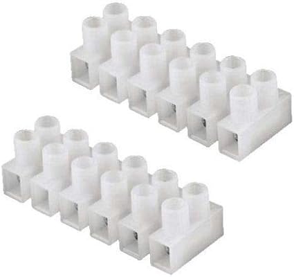

Iperione Inserito: 24 ottobre 2020 Segnala Share Inserito: 24 ottobre 2020 Buongiorno a tutti, per semplificare l'operazione di ribaltamento delle prese, ho acquistato un frutto che contiene 2 attacchi RJ11, così da 1 presa faccio entrare il doppino telefonico della Telecom che porta l'ADSL, dall'altra presa ci faccio uscire l'impianto telefonico casalingo isolato. Mi sembrava molto pulito: benissimo. Ora il problema è che il frutto in questione ha questi attacchi a baionetta che fa molto SIP anni '80 e non ho la più pallida idea di come collegarli!!! Cioè la versione più oscena è quella di attorcinarci attorno il doppino telefonico e poi chiudere tutto con nastro isolante, ma potrei far rigirare nella tomba il mio professore di elettronica delle scuole superiori 😂😂😂 Quindi chiedo a voi: esistono delle "spine femmina" (non so come definirle) da poter usare per effettuare un collegamento pulito a questi connettori e possibilmente isolarli in maniera efficiente? Grazie Link al commento Condividi su altri siti More sharing options...
patatino59 Inserita: 24 ottobre 2020 Segnala Share Inserita: 24 ottobre 2020 Quelli sono semplici terminali a forcella. Se non vuoi tagliarli usa una "Scatola RJ11" come questa Link al commento Condividi su altri siti More sharing options...
Domenico Maschio Inserita: 25 ottobre 2020 Segnala Share Inserita: 25 ottobre 2020 (modificato) Si , quelle postate in foto non sono a baionetta , sono capicorda per essere stretti in un morsetto a vite . Mi sembra strano che hai trovato una presa telefonica con quei capicorda , anche perchè la foto non fa vedere la presa . Ti posso consigliare ,se non vuoi comprare una normale presa CBS , di metterci un mammut , di tagliare solo le alette dei capicorda e inserire il resto ( filo e terminale capicorda ) da un lato e i fili dei cavetti dall'altro . Ciao Modificato: 25 ottobre 2020 da Domenico Maschio Link al commento Condividi su altri siti More sharing options...
Iperione Inserita: 25 ottobre 2020 Autore Segnala Share Inserita: 25 ottobre 2020 Grazie ad entrambe per la risposta! La presa vista frontale è questa: Link al commento Condividi su altri siti More sharing options...
