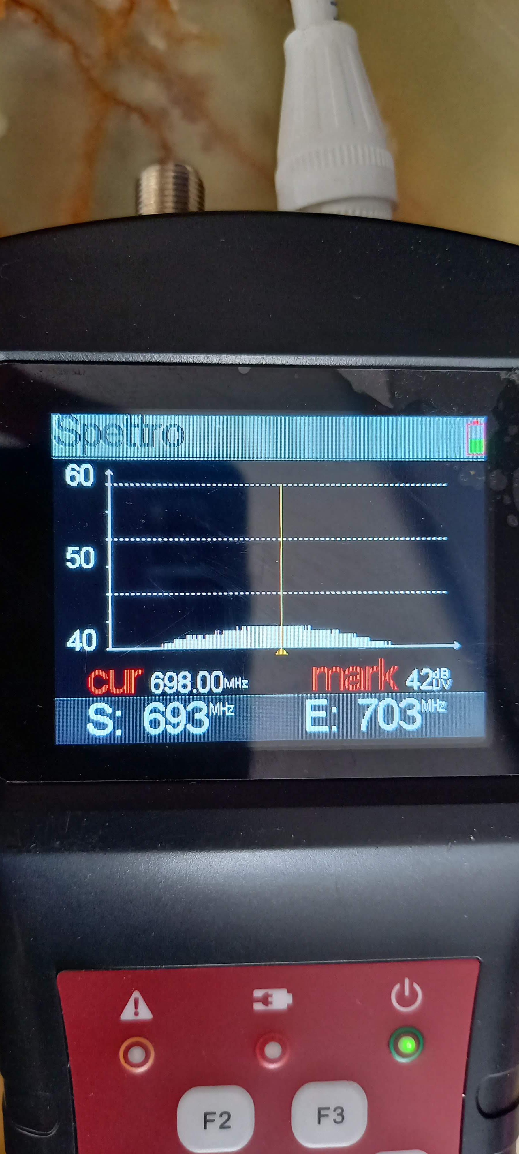

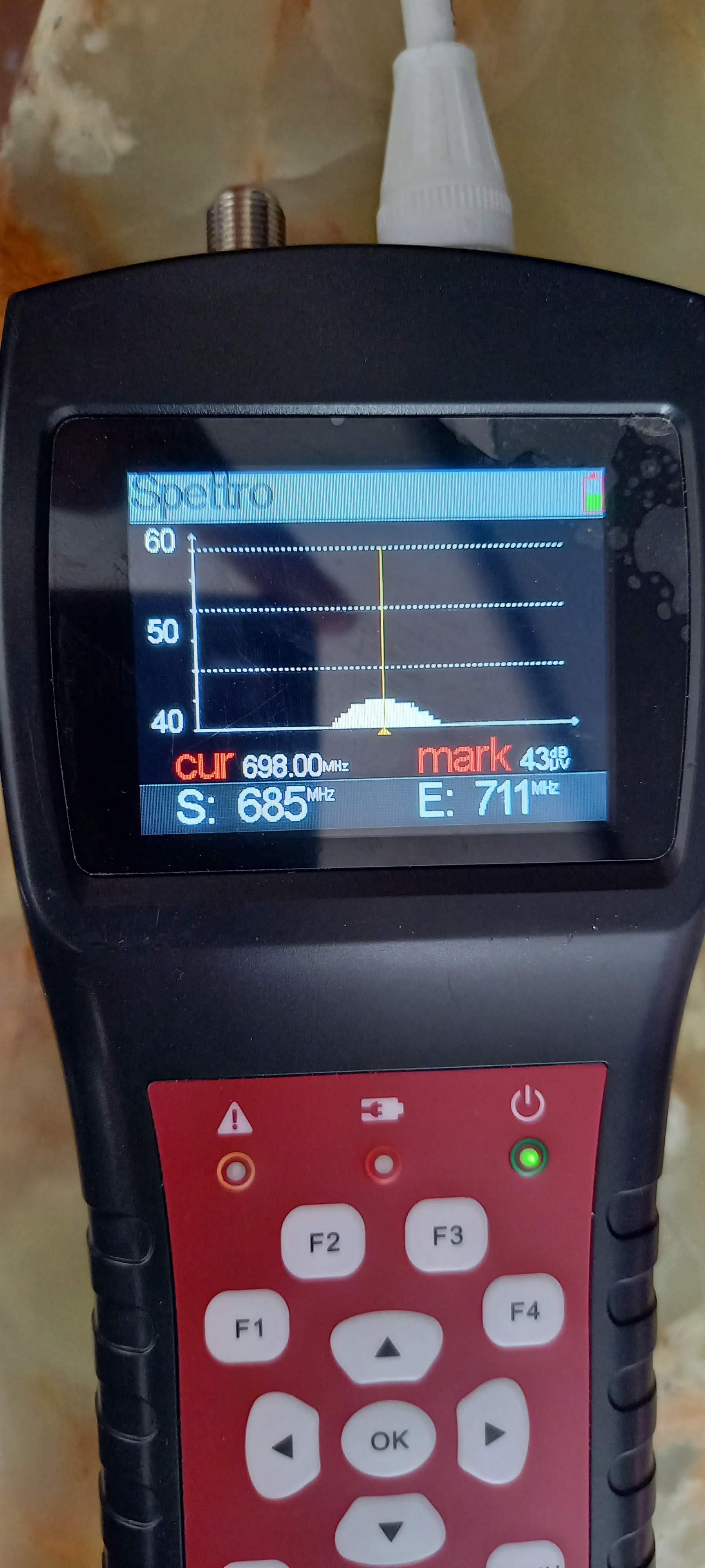

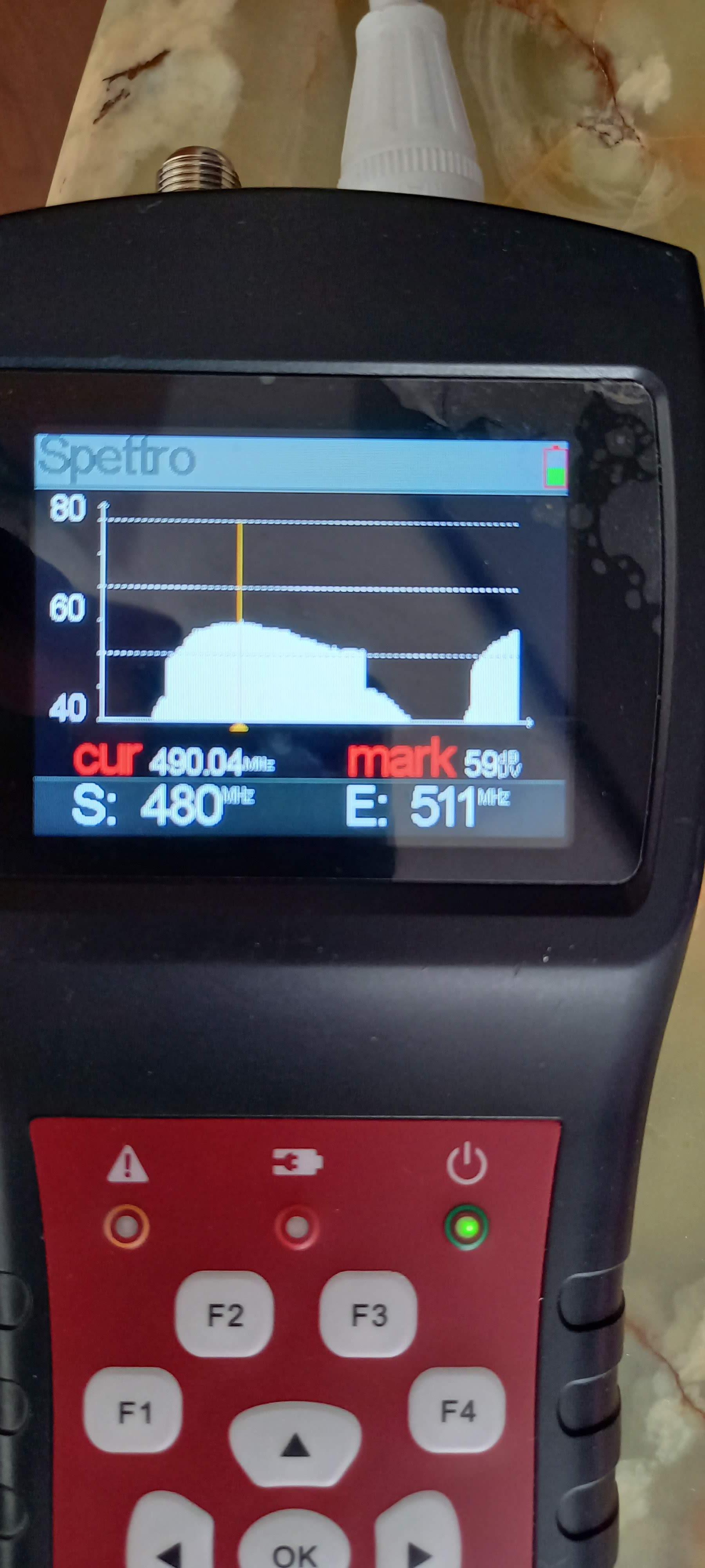

Impianto tv due antenne tre appartamenti
DIrei che anche da queste foto si può notare che in spettro non tornano le cose, non tanto sul mux 49, tralasciando i livelli bassi ma su quello non posso fare nulla, ma ad esempio su uno span più ampio come ad esempio nell'immagine dove il cursore è centrato sul mux 23, da me sono popolati il 23 24 e 26.
  • Risposte 257
  • Created
  • Ultima risposta
Top Posters In This Topic
  • Fede11046
    121
  • felix54
    91
  • snipermosin
    41
  • sardic
    3
Top Posters In This Topic
Posted Images
Volevo sottolineare una cosa, che forse in parte emerge anche dagli screen di @sardic, una forte attenuazione dei MUX all'aumentare della frequenza, nel mio caso dal 49/50 in avanti, che mi sembra di vedere anche nello spettro delle sue foto. Ora non so se sia dovuta ad una mia situazione molto particolare o cosa, ma parliamo di 15dB di dislivello. (Mi sembra di notare che il 57/58 anche nel caso di sardic siano molto più bassi degli altri MUX)
Purtroppo l'incendio nel centro OVH di Straburgo dello scorso 10 marzo continua a mietere danni.
Oltre ad essere andate perse le altre tue discussioni, in questa si sono perse le immagni per cui è difficile seguire gli eventi passati.
Quote
In relazione al mio problema ho effettuato una modifica drastica eliminando il pannello che avevo menzionato (qua o in un'altra discussione) in quanto non mi convinceva quel disturbo che presentava.
Intanto, incendio o no, non ci hai mai detto di avere tolto il pannello perchè non ti convinceva il disturbo che presentava (altra novità asoluta, o ricordo male?)
Quindi quel picco, cambiando antenna, è sparito?
Quote
Adesso sto utilizzando due antenne che si dividono la quarta e la quinta banda e per ora non riscontro il problema che saltuariamente compariva utilizzando il pannello, purtroppo non ho potuto approfondire più di tanto il discorso a causa dell'aleatorietà del problema stesso, e anche perchè mi ero "stancato" della situazione, soprattutto legata al basso guadagno dell'antenna stessa che non mi garantiva dei buoni risultati.
Porta pazienza ma a parte le info andate perse, questa stessa discussione è diventata pesante da seguire (superati i 250 post) per cui ti chiedo conferma se prima avevi soltanto il pannello su un ingresso UHF e ora hai due antenne, una in IV e l'altra in V... è così? Se la risposta è sì ma non hai preventivamente collegato il pannello sulla V banda di cui il mix 49 fa parte, non hai dimostrato che il problema è l'antenna perchè è praticamente impossibile.
Magari c'è un problema o difetto sullo stadio di ingresso UHF dell'amplificatore ma la mia è solo una supposizione.
Quote
e anche perchè mi ero "stancato" della situazione, soprattutto legata al basso guadagno dell'antenna stessa che non mi garantiva dei buoni risultati.
Che differenza di guadagno in dB c'è fra il pannello e l'antenna che hai attualmente?
Ciao Felix, no tutte le news che ho dato sono recenti, o meglio, ho fatto il tutto nel corso di questo mesetto di "assenza" tra un problema e un altro, volevo arrivare ad una "conclusione" prima di appunto allungare troppo il brodo.
3 ore fa, felix54 scrisse:
 ti chiedo conferma se prima avevi soltanto il pannello su un ingresso UHF e ora hai due antenne, una in IV e l'altra in V... è così? Se la risposta è sì ma non hai preventivamente collegato il pannello sulla V banda di cui il mix 49 fa parte, non hai dimostrato che il problema è l'antenna perchè è praticamente impossibile.
Magari c'è un problema o difetto sullo stadio di ingresso UHF dell'amplificatore ma la mia è solo una supposizione.
Per fare un recap la situazione è stata questa nel corso del tempo:
1)Antenna R43Z e vecchia antenna (una di quelle che avevo nell'impianto) che si dividevano IV e V banda.
2)Riscontrando problemi sul 59 e a volte su altri canali ho provato ad installare il pannello sull'ingresso UHF, tutto bene tranne il picco che ogni tanto appariva sul 49 e lo scarso guadagno, direi in media più basso di 10 dB della R43Z.
3)Provato un mix con R43Z e pannello a dividersi IV e V con pannello sulla V, ma ogni tanto problemi con il picco sul 49.
4)Situazione attuale; R43Z e una cinesata della Metronic (sempre di recupero) a dividersi IV e V banda, sembra reggere abbastanza bene, l'unica cosa che noto è un declino della potenza dal 49 in avanti, ma direttamente in antenna, qundi penso sia dovuto al cambio della potenza riflessa al cambio della situazione climatica rispetto ad esempio a qualche mese fa (forse?) oppure è lo strumento
Come dici tu, probabilmente il problema non è il pannello in se, ma fatto sta che eliminata quella ho eliminato il problema, magari tirava dentro qualche eco che un antenna "normale" non riesce a prendere (ipotizzo io, magari sono boiate).
  • 2 weeks later...
Buongiorno @felix54 , è da un po' che non passavo sul forum.
Volevo chiederti, vista ovviamente la tua esperienza che è sicuramente molto ampia, avresti qualche commento da fare su queste due affermazioni? Così giusto per curiosità, ovviamente sempre nei limiti di poter dare una risposta sensata senza aver le mani sul paziente, in ogni caso grazie come sempre per la tua disponibilità e professionalità.
Ciao e buona giornata!
il 20/4/2021 at 22:02 , Fede11046 scrisse:
l'unica cosa che noto è un declino della potenza dal 49 in avanti, ma direttamente in antenna, qundi penso sia dovuto al cambio della potenza riflessa al cambio della situazione climatica rispetto ad esempio a qualche mese fa (forse?) oppure è lo strumento
il 20/4/2021 at 22:02 , Fede11046 scrisse:
Come dici tu, probabilmente il problema non è il pannello in se, ma fatto sta che eliminata quella ho eliminato il problema, magari tirava dentro qualche eco che un antenna "normale" non riesce a prendere (ipotizzo io, magari sono boiate).
Sono in giro con la mia 91enne mamma.
Al rientro, leggerò e commenterò.
4 ore fa, Fede11046 scrisse:
l'unica cosa che noto è un declino della potenza dal 49 in avanti, ma direttamente in antenna, qundi penso sia dovuto al cambio della potenza riflessa al cambio della situazione climatica rispetto ad esempio a qualche mese fa (forse?) oppure è lo strumento
Purtroppo, senza prove mirate a quello specifico aspetto, non ci si può esprimere.
Intanto va detto che per fare confronti fra potenze di più frequenze, necessita conoscere la potenza irradiata dei vari mux ed il guadagno dell'antenna su ognuno di essi.
Non a caso le misure si fanno con le antenne logaritimiche che hanno un guadagno pressochè uguale su tutta la banda per la quale sono state progettate.
Non so con quale/i antenna/e hai rilevato un degrado di potenza dal mux 49 in su, perciò cui diventa difficile esprimersi con certezza.
Se hai dubbi riguardo l'influenza della situazione climatica non hai altre possibilità che fare e poi rifare e misure in condizioni climatiche diverse, con una log che, vista la presenza di segnali riflessi, devi posizionare ad altezze diverse che segnerai con un'incisione superficiale sul palo, riferita alla posizione della staffa di fissaggio dell'antenna.
Se ti consola, fra poco più di un anno, i mux dal 49 in poi saranno ceduti al 5G, quindi non dovrai più preoccuparti del calo di potenza su quelle frequenzze 😉
4 ore fa, Fede11046 scrisse:
Come dici tu, probabilmente il problema non è il pannello in se, ma fatto sta che eliminata quella ho eliminato il problema, magari tirava dentro qualche eco che un antenna "normale" non riesce a prendere (ipotizzo io, magari sono boiate).
Qui ci riallacciamo al discorso "fare le prove ad altezze diverse dell'antenna" con una log.
Se tu avessi segnato sul palo la posizione del pannello, avresti potuto posizionare una log alle quattro altezze corrispondeti ai 4 dipoli per osservare lo spettro.
Non per fartene una colpa, devo dirti che dopo tante prove discusse e decise insieme, ti sei inventato prove empiriche che pur se ti hanno portato ad eliminare quella stranezza, non ti hanno fatto capire nulla.
Questo ultimo particolare, come ho già scritto molteplici volte, è normale per chi ha un problema e ha fretta di liberarsene, spesso senza preoccuparsi di capire quale fosse il vero problema.
Fa parte dell'istinto, non della ragione e quando si agisce per istinto, si può essere contenti di aver risolto un problema ma non si può pretendere di darsi una motivazione tecnica per la quale il problema si presentava...
Modificato: da felix54
Effettivamente, la necessità di avere la visione di tutti i canali senza problemi ha portato ad una certa fretta.
Come dici tu "si può essere contenti di aver risolto un problema ma non si può pretendere di darsi una motivazione tecnica per la quale il problema si presentava" racchiude il tutto, me ne farò una ragione fino a quando la situazione non dovesse peggiorare, o meglio prendo il tutto come una transizione il meno dolorosa possibile fino al prossimo switch-off.
Grazie per il tuo commento, mi piaceva avere una tua opinione e ti ringrazio come sempre per l'aiuto!
Ciao @felix54 e se mi permetti un saluto anche alla tua mamma!
