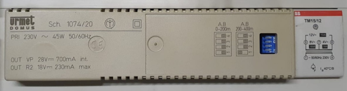

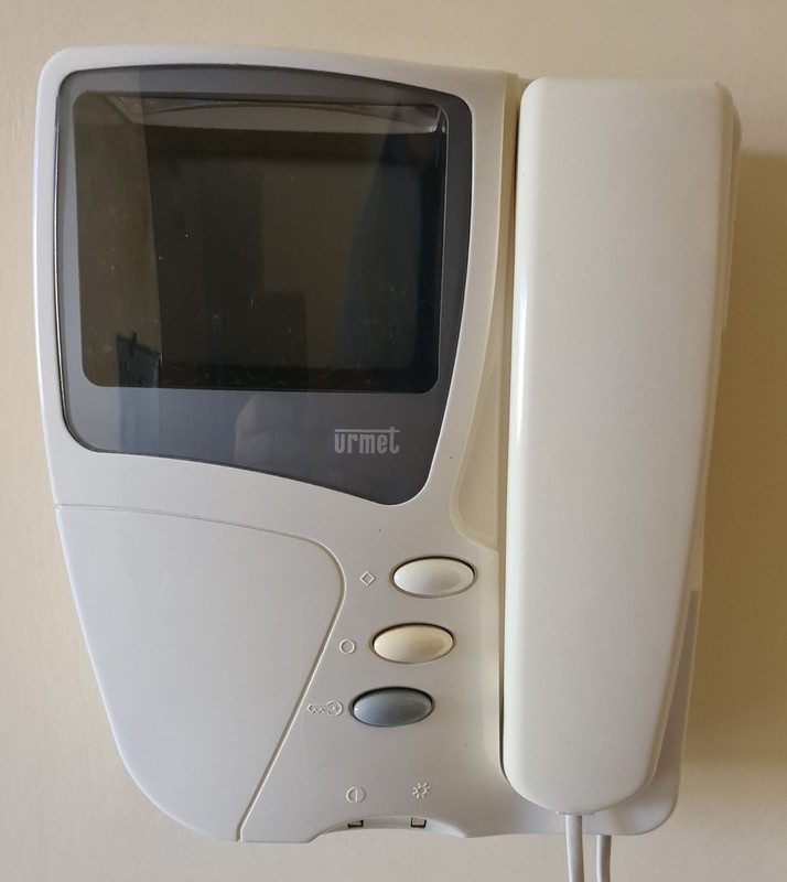

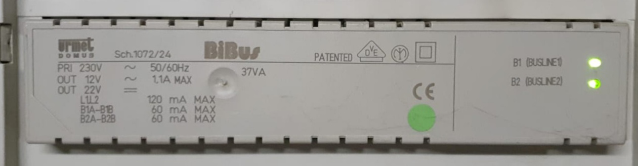

Trasformare un videocitofono in wifi
Ciao a tutti. Mi chiedevo se sia possibile trasformare un videocitofono tradizionale in wifi e rispondere e aprire da cellulare. Non sono esperto, ma ho pensato che utilizzando i cavi che portano il segnale al posto interno, con un citofono wifi a basso costo si potrebbe riuscire a rispondere e aprire dal cellulare. Che ne pensate? Sarebbe possibile? Grazie ciao
Ciao Ralfetto,
1 ora fa, Ralfetto ha scritto:
Mi chiedevo se sia possibile trasformare un videocitofono tradizionale in wifi e rispondere e aprire da cellulare.
Prima di tutto dovremmo capire anche di che marca e modello / sistema di impianto si tratta, comunque dai un'occhiata a questo:
https://www.urmet.com/Portals/0/URMET PDF/BrochureCataloghi/URMET_CallMe_Leaflet_Trade_A4_ITA_web.pdf
https://www.urmet.com/Portals/0/URMET PDF/BrochureCataloghi/URMET_CallMe_Leaflet_Consumer_10x21_low.pdf
Inoltre ci devi dire anche se sei in condominio o è un singolo impianto
Modificato: da ROBY 73
10 ore fa, ROBY 73 ha scritto:
Ciao Ralfetto,
Prima di tutto dovremmo capire anche di che marca e modello / sistema di impianto si tratta, comunque dai un'occhiata a questo:
https://www.urmet.com/Portals/0/URMET PDF/BrochureCataloghi/URMET_CallMe_Leaflet_Trade_A4_ITA_web.pdf
https://www.urmet.com/Portals/0/URMET PDF/BrochureCataloghi/URMET_CallMe_Leaflet_Consumer_10x21_low.pdf
Inoltre ci devi dire anche se sei in condominio o è un singolo impianto
ciao, grazie, per la rispsosta. Sono in un condominio e il citofono è un Urmet e ovviamente io dovrei agire solo sul posto interno.
Il 18/11/2020 alle 09:08 , Ralfetto ha scritto:
Sono in un condominio e il citofono è un Urmet e ovviamente io dovrei agire solo sul posto interno.
Ci servono gli articoli precisi dei componenti, altrimenti non si fa niente, anche se credo che l'impianto sia di vecchia data, ma potrebbe essere un impianto con cavo coassiale e allora il CallMe potrebbe essere compatibile, mentre se fosse un 5 fili in teoria non si può fare, ma ripeto ci serve qualche indicazione precisa, casomai posta delle foto del fronte, del retro e della base di collegamento
Modificato: da ROBY 73
  • 6 months later...
Scusate l'intromissione.
Ho lo stesso problema a livello condominiale.
Ho coinvolto un professionista il quale, intrecciandosi con Urmet, non è riuscito a ottenere informazioni affidabili.
Questo è l'interno:
Questa è la centralina di alimentazione:
Dopo mesi non siamo riusciti ad avere una conferma per la possibilità di installare Call Me nella versione condominiale, non è stata fornita una motivazione.
Secondo voi è possibile installare la versione condominiale o almeno quella per singolo utente?
Grazie mille.
Modificato: da ultradj83
Maurizio Colombi
Mi dispiace, ma il regolamento di PLCForum che avresti dovuto leggere all'atto dell'iscrizione, vieta espressamente di accodarsi alle discussioni.
Specialmente a quelle ferme da parecchio tempo!
Per favore riproponi il tuo quesito aprendo una nuova discussione.
DISCUSSIONE CHIUSA
  • Maurizio Colombi locked this discussione
Ospite
