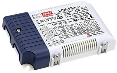

Consiglio driver led dimmerabile
Buongiorno, ho due lampadari forniti con led dimmerabili non sostituibili. Uno con con 6 led e l'altro con 4 led. Per ogni led l'etichetta dice: max 5 watt 9-11v dc 22v 50Hz
Al momento però l'alimentatore fornito non mi consente l'utilizzo in quanto non dimmera correttamente con lo Shelly dimmer 2.
Questo l'alimentatore attualmente montato nei lampadari:
Questo il dimmer Shelly:
Ho fatto numerose prove e l'alimentatore non lavora bene con il dimmer Shelly: o fa fastidiosi rumori (buzzing) oppure il dimmer non riesce ad accenderlo oppure i led lampeggiano.
Sul forum di supporto dello Shelly mi hanno consigliato di cambiare alimentatore.
Ho consultato un rivenditore che mi ha consigliato questo prodotto:
Però credo che le dimensioni non siano compatibili con il lampadario (ma essendo montato su una controsoffitatura in cartongesso potrei ovviare inserendo il driver nel controsoffitto).
Secondo voi il prodotto è idoneo a funzionare con il lampadario o corro il rischio di bruciare qualche led?
Secondo voi ci sono prodotti più compatti?
Grazie dell'attenzione.
Gekomax 👋
1 ora fa, gekomax ha scritto:
il prodotto è idoneo a funzionare con il lampadario
Il Mean Well funziona col lampadario, e i Led non li bruci, se configurato con il giusto valore di corrente, ma sicuramente non è dimmerabile.
La dimmerazione dei Led dal lato 220 è la strada più tortuosa (e piena di buche senza uscita) da seguire.
Meglio un dimmer con ingresso Push e uno Shelly con uscita a contatto momentaneo.
Ciao @patatino59
a questo punto penso che metterò uno shelly 1 normale e abbandono la dimmerazione per queste lampade.
Gekomax 👋
Scusami, ma il Driver originale parla di "3 steps dimmable"
Come si selezionano ?
Se da specifica la luminosità varia ad ogni accensione hai già tale funzione con uno Shelly solo ON-OFF
Ogni volta che azioni la luce la luminosità è differente.
E' un pò macchinoso ma funziona.
Naturalmente tale accrocco cinese non è gestibile nè supervisionabile, ma è da usare cosi com'è
Modificato: da patatino59
58 minuti fa, patatino59 ha scritto:
Scusami, ma il Driver originale parla di "3 steps dimmable"
Come si selezionano ?
Se da specifica la luminosità varia ad ogni accensione hai già tale funzione con uno Shelly solo ON-OFF
Ogni volta che azioni la luce la luminosità è differente.
E' un pò macchinoso ma funziona.
Naturalmente tale accrocco cinese non è gestibile nè supervisionabile, ma è da usare cosi com'è
ciao @patatino59, grazie mille!
Non poteva mai funzionare con Shelly dimmer.
L'ho sostituito con lo shelly PM ed effettivamente funziona come mi hai detto...
Visto che il PM ha la misurazione del consumo con home assistant posso creare una automazione che mi vari la luminosità in base al consumo.
Proverò.
Grazie.
Gekomax 👌
