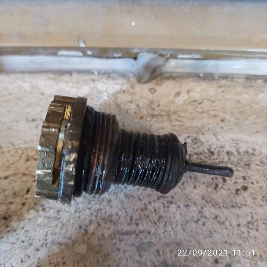

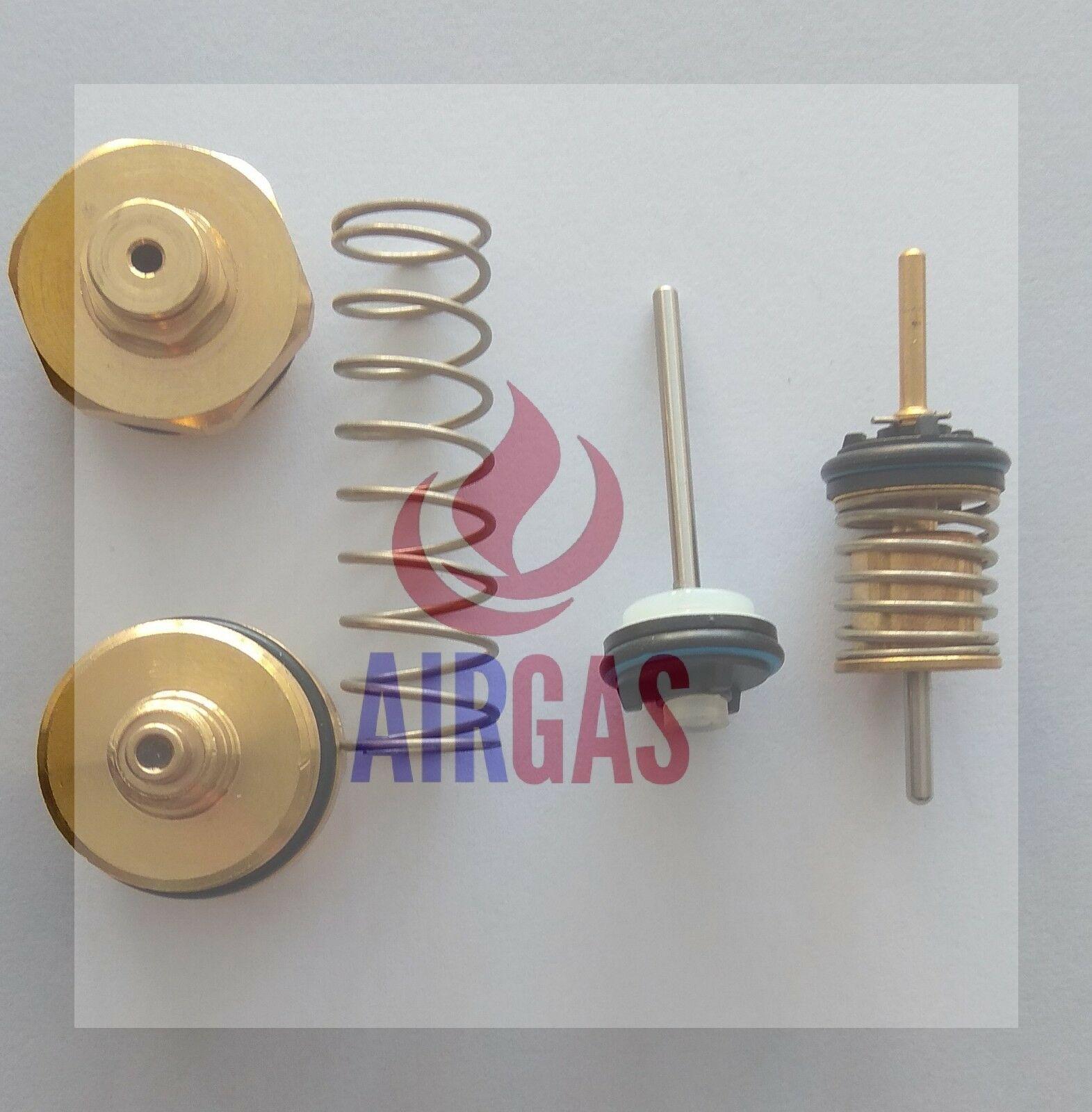

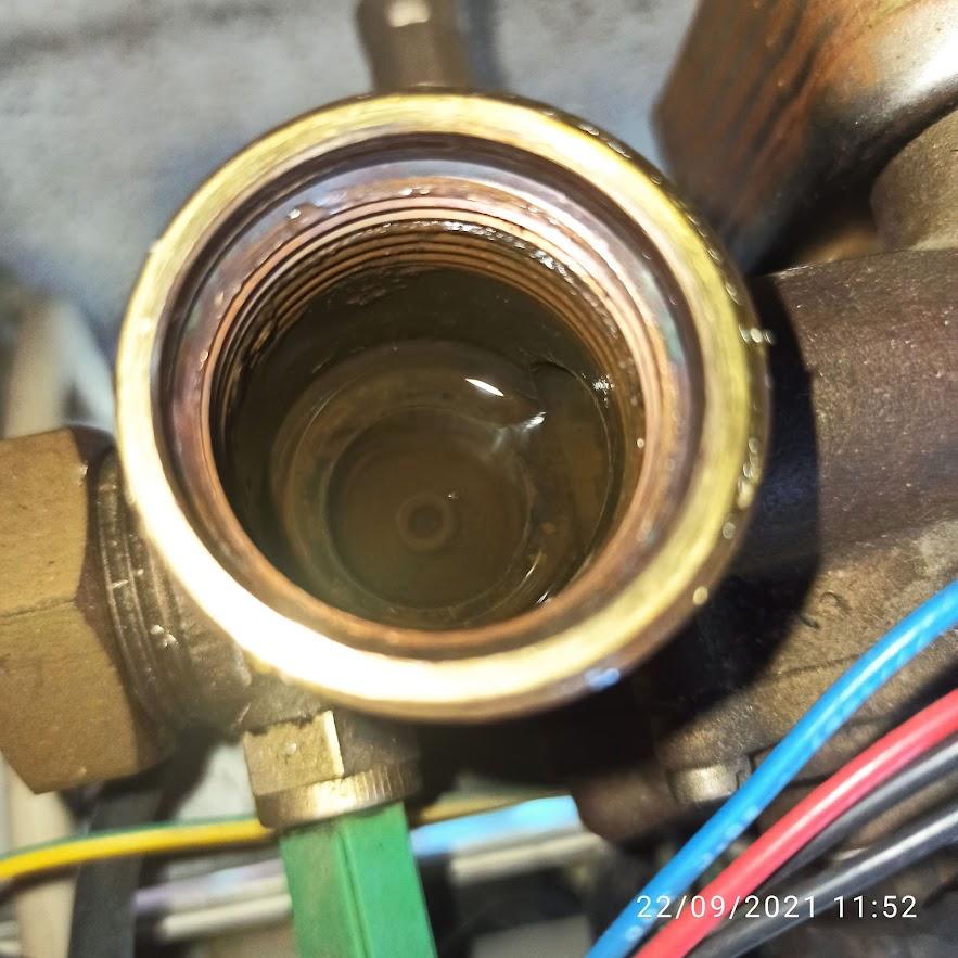

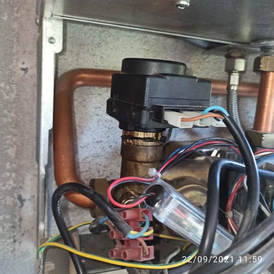

Forest Inserito: 2 dicembre 2020 Segnala Inserito: 2 dicembre 2020 Caldaia Savio 624 L S, sia acqua calda che riscaldamento, ha un problema, quando apro il rubinetto dell'acqua calda parte in automatico il riscaldamento, se chiudo l'acqua calda la caldaia continua a funzionare e scaldare i termosifoni. Ho provato a smontare e pulire la valvola 3 vie ma non c'è stato verso. Dovrebbe svitarsi ma non si muove di mezzo millimetro. Forse c'è qualche blocco? allego foto
Stefano Dalmo Inserita: 3 dicembre 2020 Segnala Inserita: 3 dicembre 2020 Scusa , ma a parte che va svitato , non ha fermi , ci sono due cose che non ho capito , quando apri la calda e parte la caldaia ,hai già controllato che il motoriduttore funziona per deviare sullo scambiatore ? Poi indipendentemente che questo funzioni o no , se chiudi la fontana la caldaia si deve spegnere , tu affermi che continua a riscaldare ? Ma questo è anormale e non ci appizza niente la tre vie se la fiamma non si spegne . Hai provato il movimento dell'attuatore in modo manuale ? Se pigiando con un utensile scende al punto di deviare su sanitario ?
Forest Inserita: 3 dicembre 2020 Autore Segnala Inserita: 3 dicembre 2020 Non ho controllato il motoriduttore, appena posso comunque lo faccio, la cosa strana è che , se apro l' acqua calda la caldaia normalmente parte e manda acqua calda, ma appena chiudo la fontana la caldaia continua il funzionamento e riscalda i termosifoni per circa 4-6 minuti poi stacca. Infatti il mio pensiero va alla scheda elettronica, sia che il motoriduttore funzioni o no.
Forest Inserita: 22 settembre 2021 Autore Segnala Inserita: 22 settembre 2021 Scusa il ritardo ma mi son deciso solo oggi a metter mano alla valvola. Allora ho smontato la valvola è venuto fuori il pezzo che si vede in foto, infilando il dito nella valvola e spingendo si sente la guarnizione in gomma spinta da una molla sotto, ho provato con le buone a tirarla fuori ma non viene. Il motoriduttore funziona bene, all'accensione generale va avanti e indietro poi naturalmente si ferma in posizione. Potrei acquistare una nuova valvola, vedendo le foto in internet della valvola vedo l'altro pezzo che ti ho descritto prima che non sono riuscito a estrarre
Forest Inserita: 22 settembre 2021 Autore Segnala Inserita: 22 settembre 2021 Aggiornamento...il pezzo sopra della valvola si puo smontare con un semplice pappagallo, ma per estrarre il pezzo interno ci vuole una chiave apposita che danno insieme al kit, costo a negozio circa 70 euro
Forest Inserita: 28 settembre 2021 Autore Segnala Inserita: 28 settembre 2021 Il 22/9/2021 alle 16:50 , Forest ha scritto: Aggiornamento...il pezzo sopra della valvola si puo smontare con un semplice pappagallo, ma per estrarre il pezzo interno ci vuole una chiave apposita che danno insieme al kit, costo a negozio circa 70 euro Aggiornamento finale: per svitare completamente la valvola a 3 vie e cambiare il kit bisogna smontare la parte sopra come in foto poi svitare il tubo mandata riscaldamento sotto la caldaia e svitare il maschio da 3/4 dove è inserita la molla con guarnizione. Nuovo il kit costa 70 euro.
Stefano Dalmo Inserita: 28 settembre 2021 Segnala Inserita: 28 settembre 2021 Risolto tutto !! Bene , grazie della condivisione .
