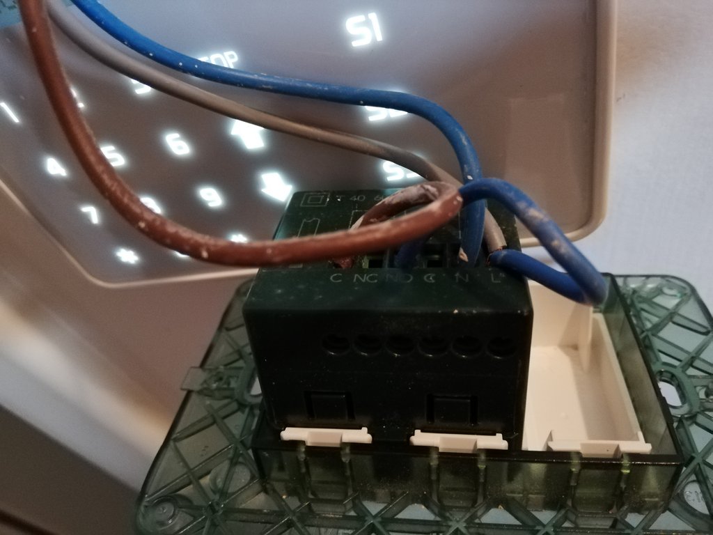

Leandro980 Inserito: 5 dicembre 2020 Segnala Share Inserito: 5 dicembre 2020 Ciao a tutti, come da oggetto, dovrei sostituire il Vimar Plana 14440 con un termostato Netatmo. Il Vimar comanda una seconda sezione dell'impianto di riscaldamento, gestito da una Baxi Luna Silver 240. La sezione di impianto principale è comandata dal suo cronotermostato/pannello di controllo (che non toccherò). Il netatmo ha un contatto pulito mentre il Vimar è connesso come da foto Cosa dovrei fare? Collegare i cavi in Comune ed L (fase) al contatto del Netatmo? Grazie Link al commento Condividi su altri siti More sharing options...
Maurizio Colombi Inserita: 5 dicembre 2020 Segnala Share Inserita: 5 dicembre 2020 Dovrai mettere il filo grigio ed il filo marrone, ognuno in un morsetto del nuovo termostato. Ma prima togli tensione! Link al commento Condividi su altri siti More sharing options...
Leandro980 Inserita: 6 dicembre 2020 Autore Segnala Share Inserita: 6 dicembre 2020 (modificato) @Maurizio Colombi grazie mille. In quel caso, essendo un contatto pulito non ha una polarizzazione, giusto? Modificato: 6 dicembre 2020 da Leandro980 Link al commento Condividi su altri siti More sharing options...
elettromega Inserita: 6 dicembre 2020 Segnala Share Inserita: 6 dicembre 2020 Ciao, la valvola che andrai a collegare non funziona per spirito divino, ma deve essere alimentata. quindi la Fase deve andare al comune del tuo relè e lo scambio alla valvola grigio. I morsetti del netatmo deve essere liberi da potenziale perché andrai a metterci la fase. Link al commento Condividi su altri siti More sharing options...
