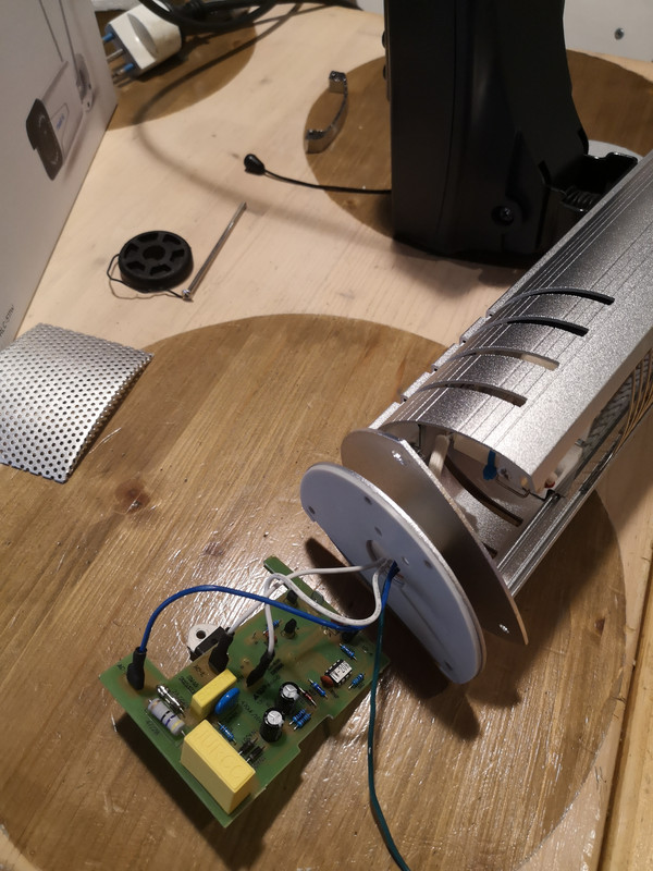

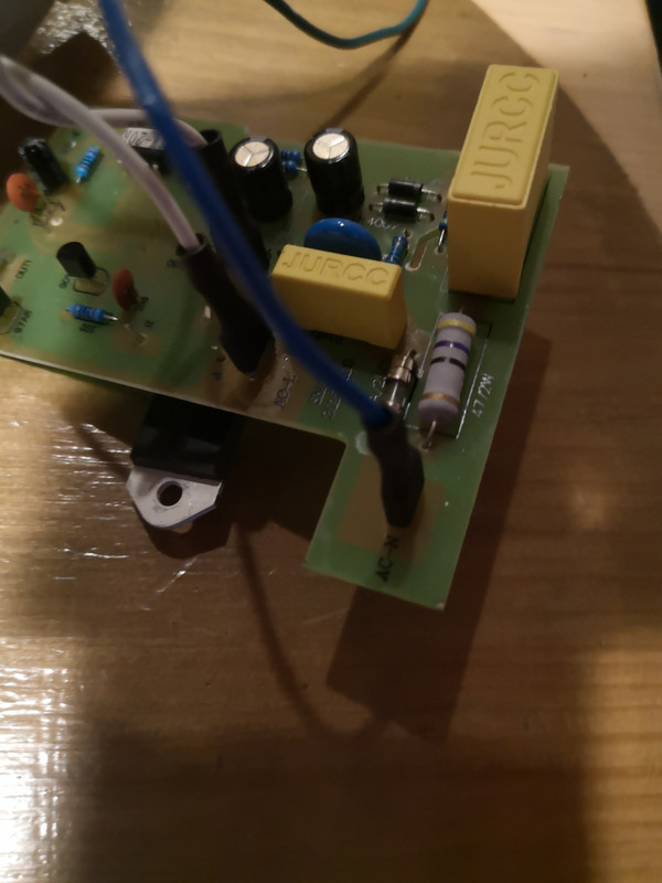

Lampada riscaldante e collegamenti
IMG-20201205-154833.jpgIMG-20201205-154820.jpgIMG-20201205-154811.jpgBuonasera,
Ho un problema con una lampada riscaldante, si è rotto il telecomando ad infrarossi (on/off e tre livelli di potenza) e non c'è modo di farselo sostituire. Pensavo quindi di poter escludere tutto il circuito in modo da avere semplicemente la funzione acceso/spento dallinterrutore principale della lampada. In base alle immagini allegate, posso secondo voi collegare il cavo bianco acl a quello bianco out senza problemi? Se si, il cavo acn blu dove lo vado a collegare? So che è una brutta domanda, aiutatemi a non morire.
Modificato: da Bluu
Se la usavi sempre al massimo puoi escludere il circuito, altrimenti la resistenza potrebbe risultare sovraccaricata.
In tal caso puoi usare un comune varialuce a manopola per ridurre la potenza massima.
Il Blu potrebbe essere un comune (neutro) e i due bianchi due resistenze, oppure i due bianchi l'ingresso AC e il blu solo l'alimentazione della scheda.
Per risponderti con i colori dei fili dovresti vedere dove questi vanno a finire, nella resistenza.
Dalle foto si capisce poco dello schema di funzionamento.
