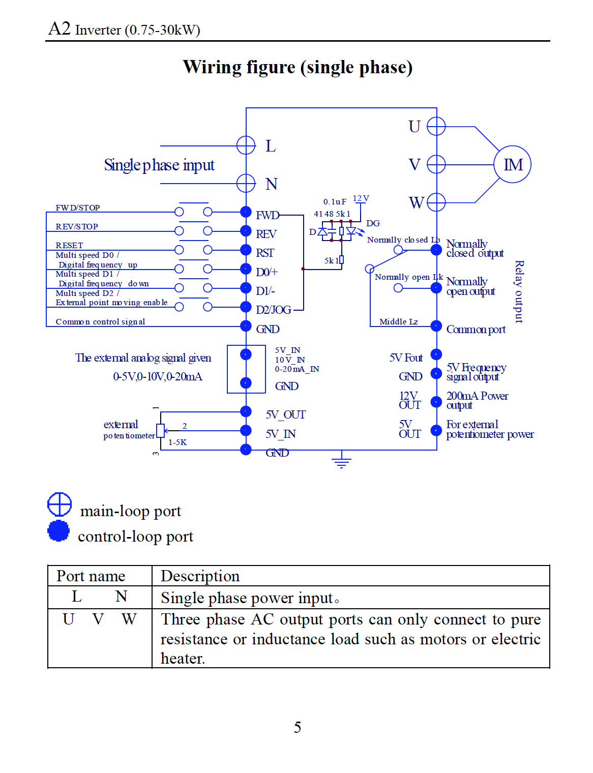

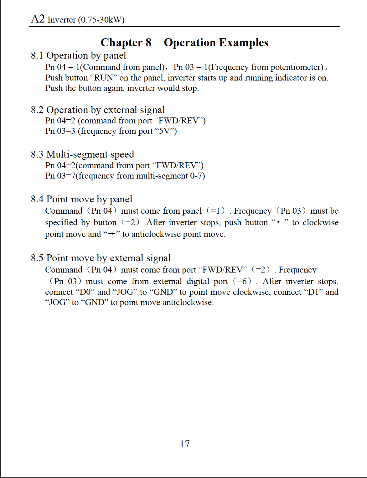

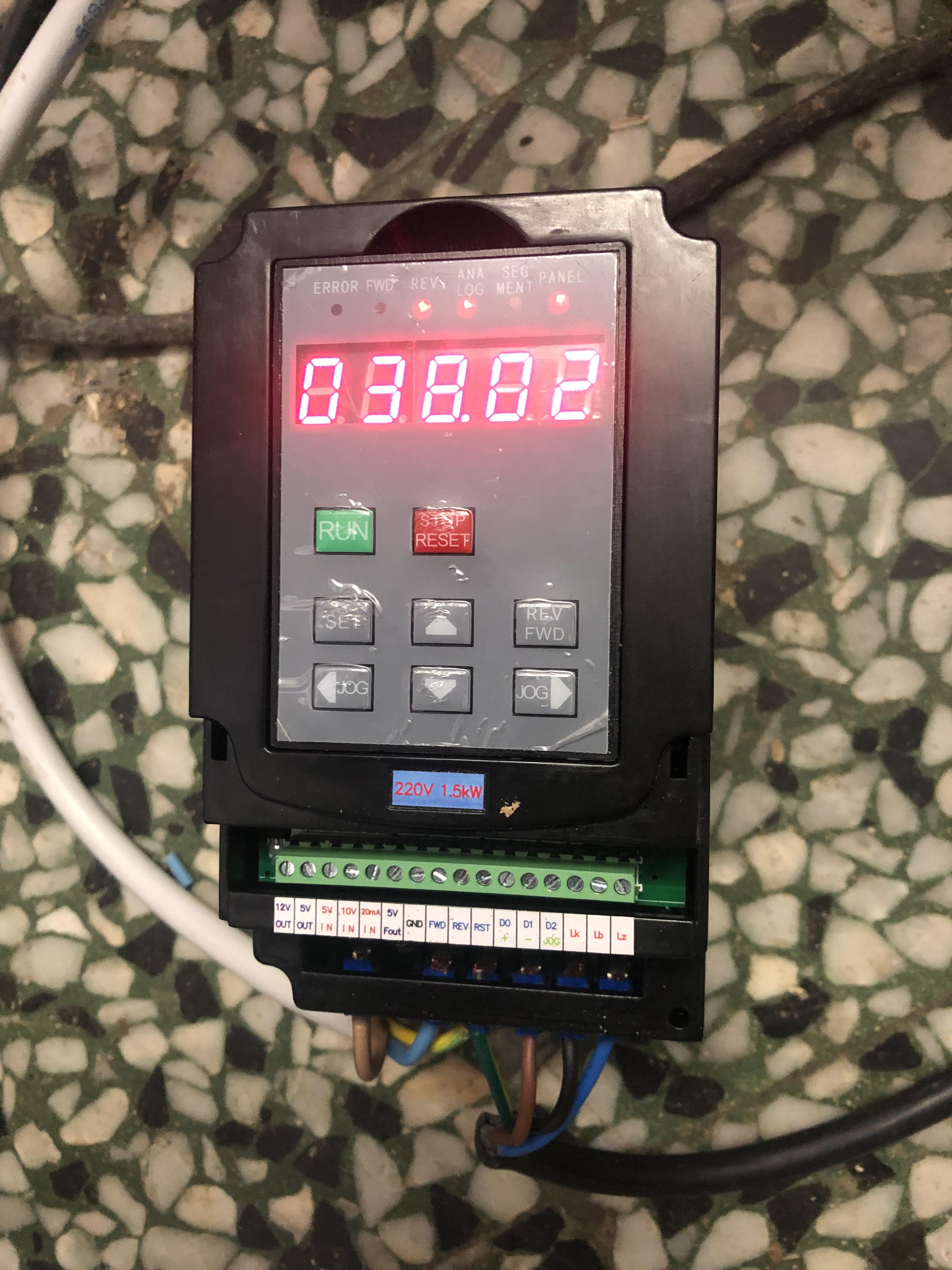

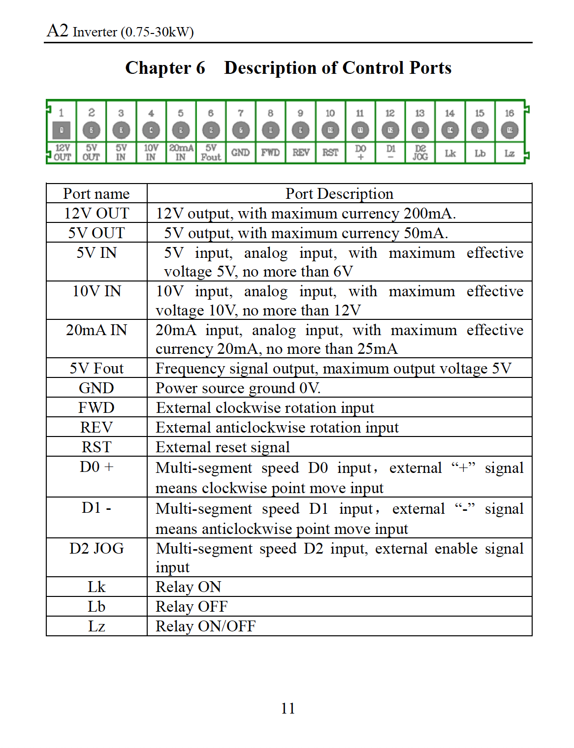

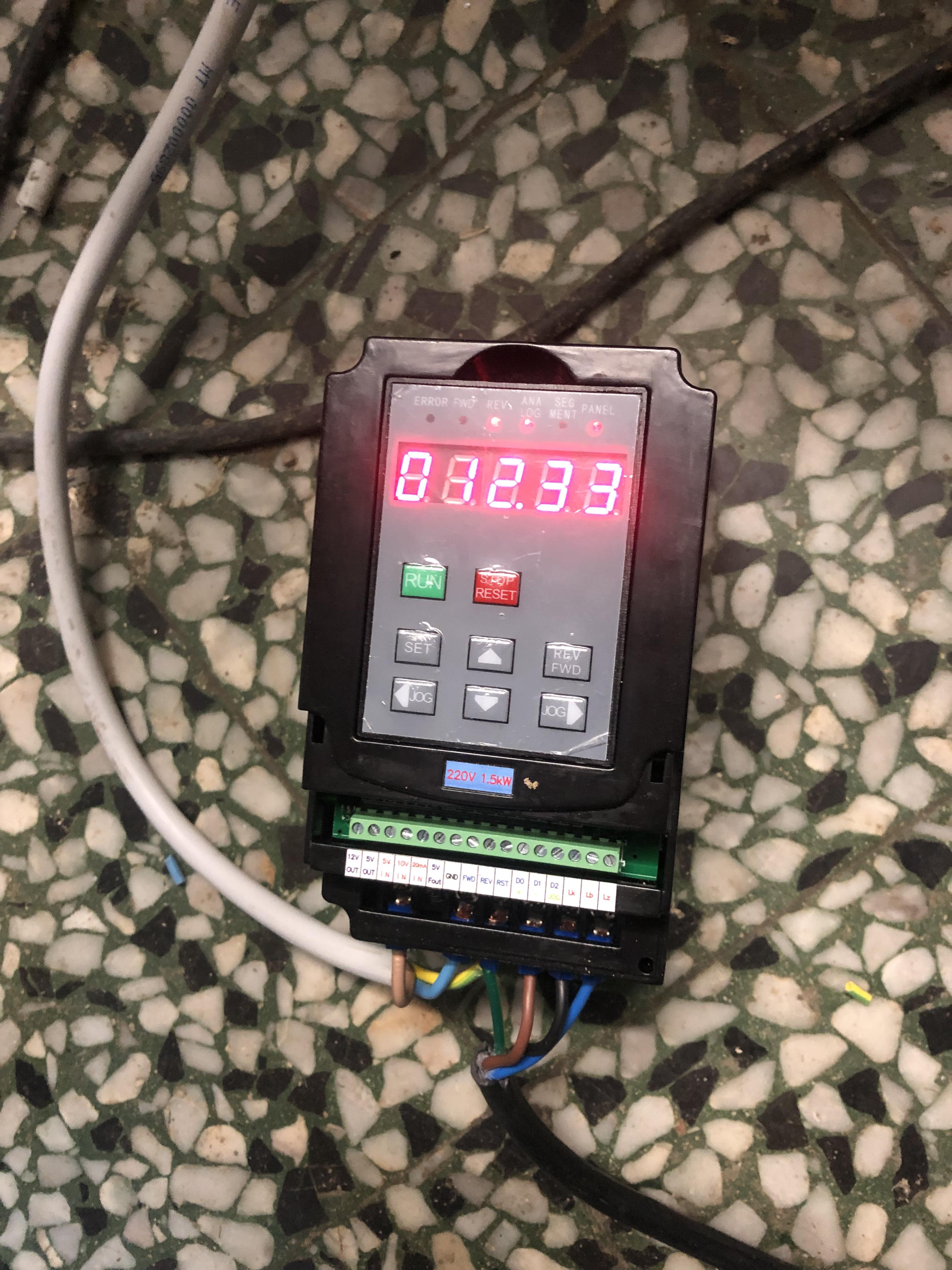

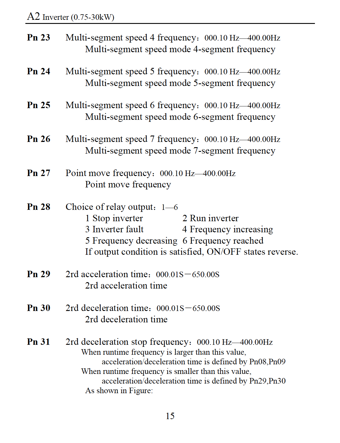

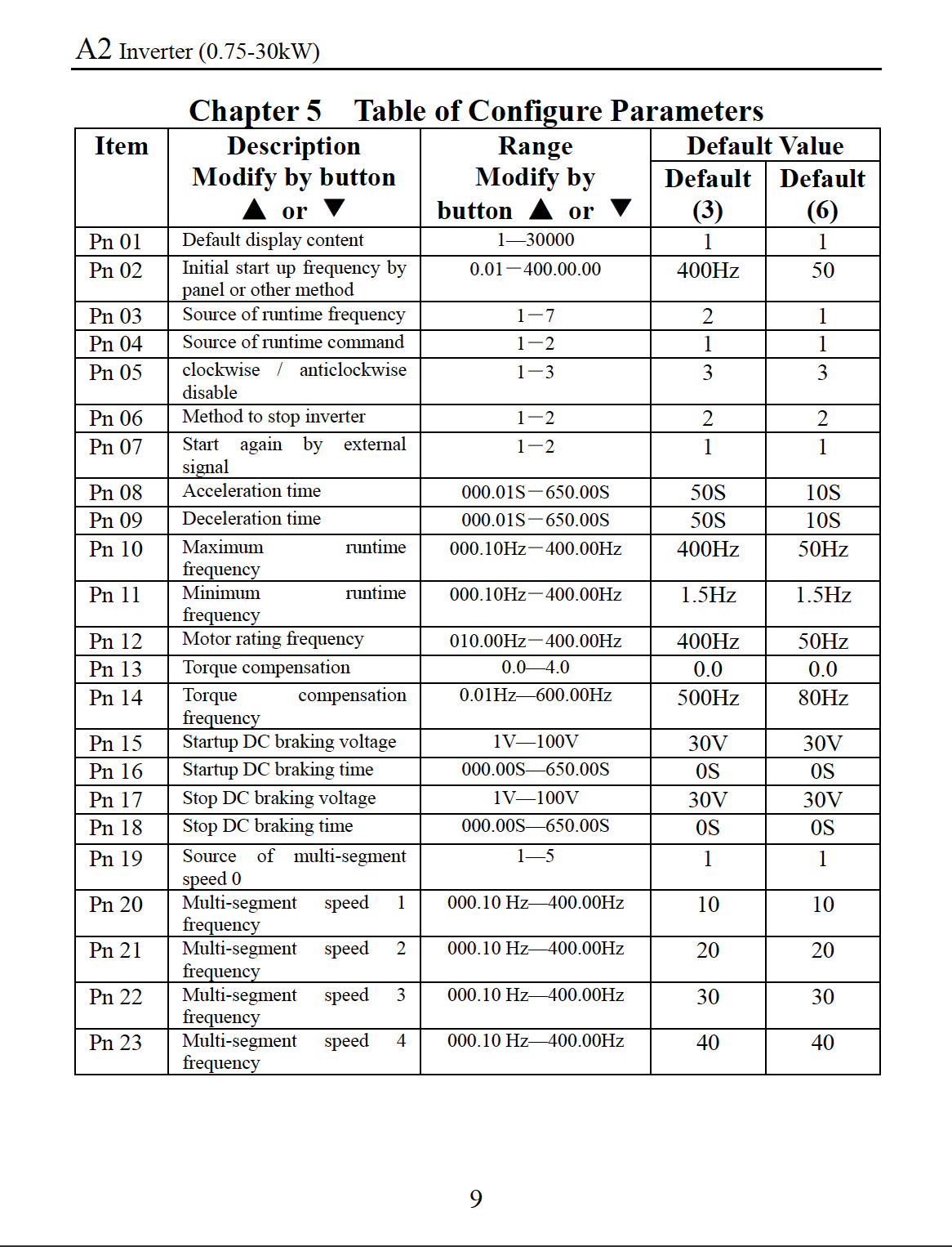

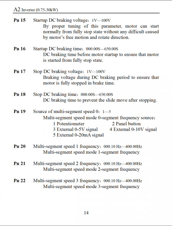

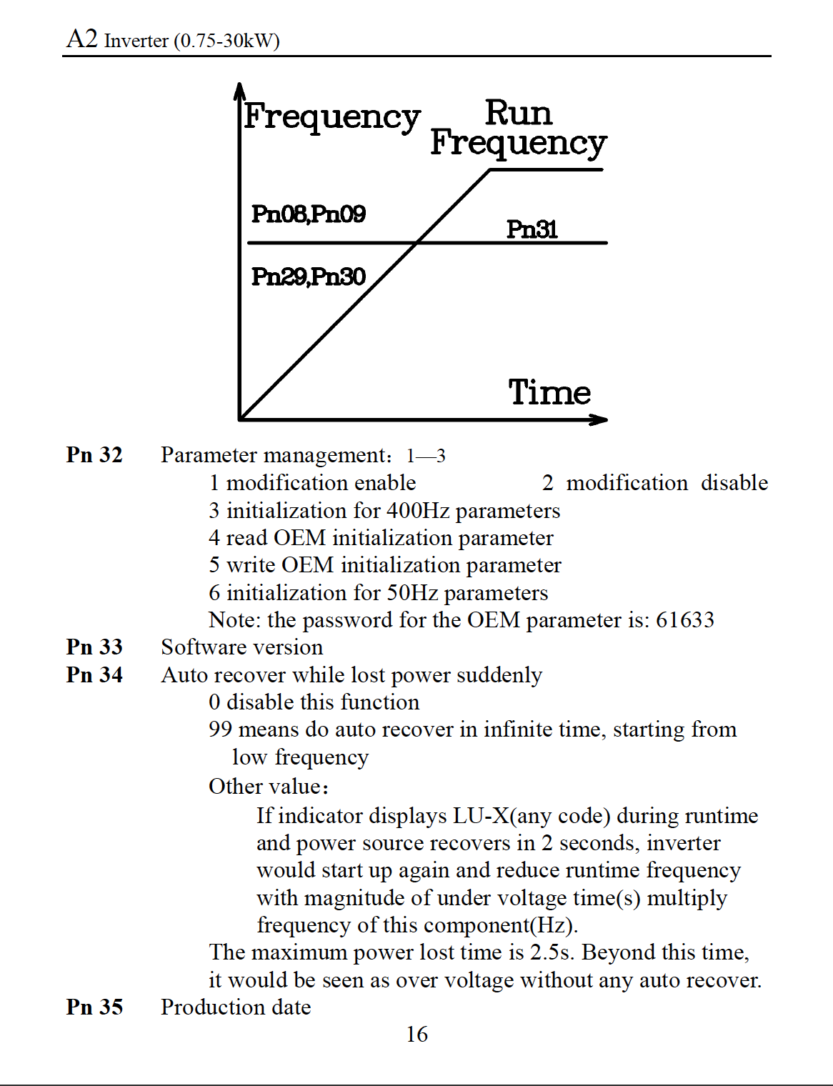

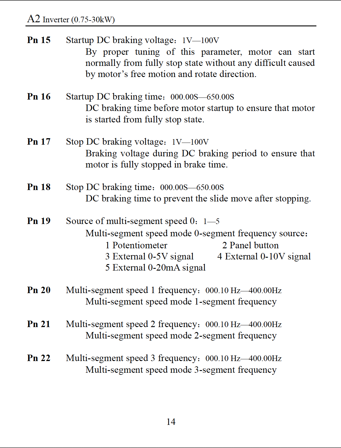

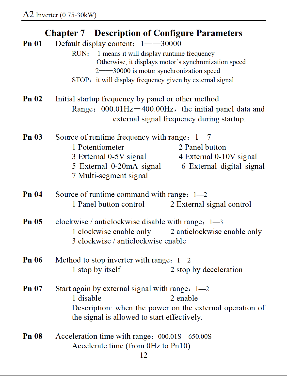

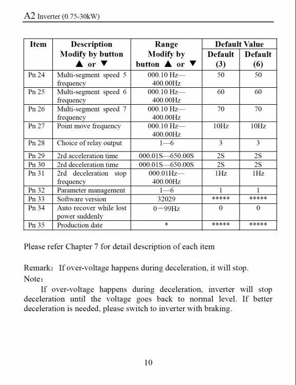

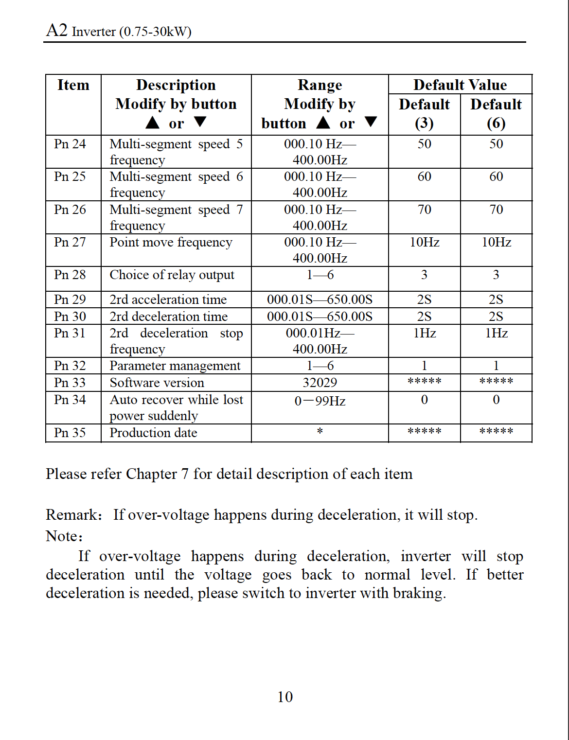

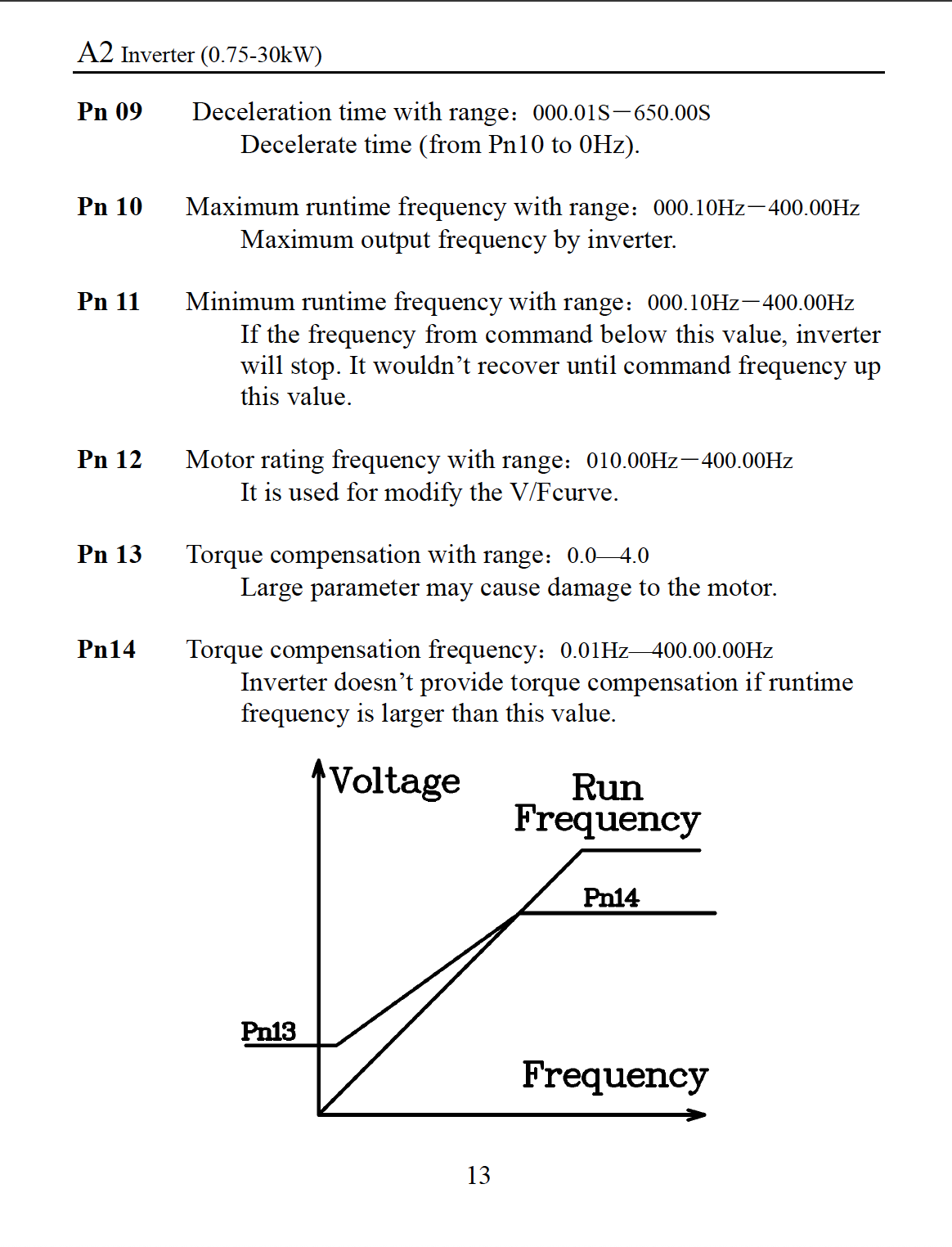

Impostare inverter per funzionamento di una troncatrice trifase
Gianni Saponara
Intanto sono riuscito ad avviare il motore attraverso l'inverter, ma i giri del motore risultano strozzati e non riesco a portare la troncatrice alla potenza massima.
Sul manuale dell'inverter deve esserci lo schema di inserzione dell'inverter. Segui pedissequamente lo schema riportato sul manuale.
Purtroppo le figure ed il manuale che avevi caricato nel primo messaggio sono andati persi nell'incendio del datastorage, avvenuto lo socrso marzo, dovresti ricaricarlo.
Modificato: da Livio Orsini
Gianni Saponara
1 ora fa, Livio Orsini ha scritto:
Sul manuale dell'inverter deve esserci lo schema di inserzione dell'inverter. Segui pedissequamente lo schema riportato sul manuale.
Purtroppo le figure ed il manuale che avevi caricato nel primo messaggio sono andati persi nell'incendio del datastorage, avvenuto lo socrso marzo, dovresti ricaricarlo.
Questo è il manuale. Io ho seguito l'intera procedura di default (6), quella a 50Hz. L'altra, quella a 400Hz faceva rumore e comunque girava pianissimo. Non capisco perché raggiunge circa 12.5Hz invece di arrivare a 50Hz. Il motore è silenziosissimo ma gira piano.
Schermata 2021-07-11 alle 07.38.48.png
Schermata 2021-07-11 alle 07.39.25.png
Schermata 2021-07-11 alle 07.39.49.png
Schermata 2021-07-11 alle 07.40.21.png
Schermata 2021-07-11 alle 07.40.49.png
Schermata 2021-07-11 alle 07.41.03.png
Schermata 2021-07-11 alle 07.41.16.png
Schermata 2021-07-11 alle 07.41.33.png
Schermata 2021-07-11 alle 07.41.49.png
Schermata 2021-07-11 alle 07.42.09.png
Verifica cosa hai nei parametri P03 e P04; P32; P10 e P12
Gianni Saponara
7 ore fa, Livio Orsini ha scritto:
Verifica cosa hai nei parametri P03 e P04; P32; P10 e P12
Facendo tante prove ho corretto prima Pn3 portandola dall'1 al 2, ma l'inverter è andato in overload. Poi, riportando Pn3 a 1, sono riuscito a spingere Pn10 fino a 156Hz (dopodiché va in overload e si pianta) e l'inverter mi ha restituito sul pannello un valore di circa 38Hz. La troncatrice girava. Ho fatto alcuni tagli e mi è sembrato che soffrisse un po' il carico, oltre al fatto che, ovviamente, non girava a pieno regime. Un inverter da 1.5kW è giusto per un motore da 1.16kW, oppure è piccolo? Qualora fosse ben dimensionato, come mai l'inverter non raggiunge i 50Hz?
Pn03 = 1, significa che il valore di frequenza lo riceve dal potenziomentro, mentre se è a 2 lo imposti da pannello. Pn11 deve esserealmeno 50Hz, mentre Pn13 = 2 e Pn14 = 30.
Come ti ho scritto prima io questo inverter non l'ho mai usato, dovrei studiarmi il manuale e fare delle verifiche sull'inverter. Leggendo la parte di manuale che hai riportato dovresti settare i parametri con i valori che ho riportato, però vanno verificati in pratica.
