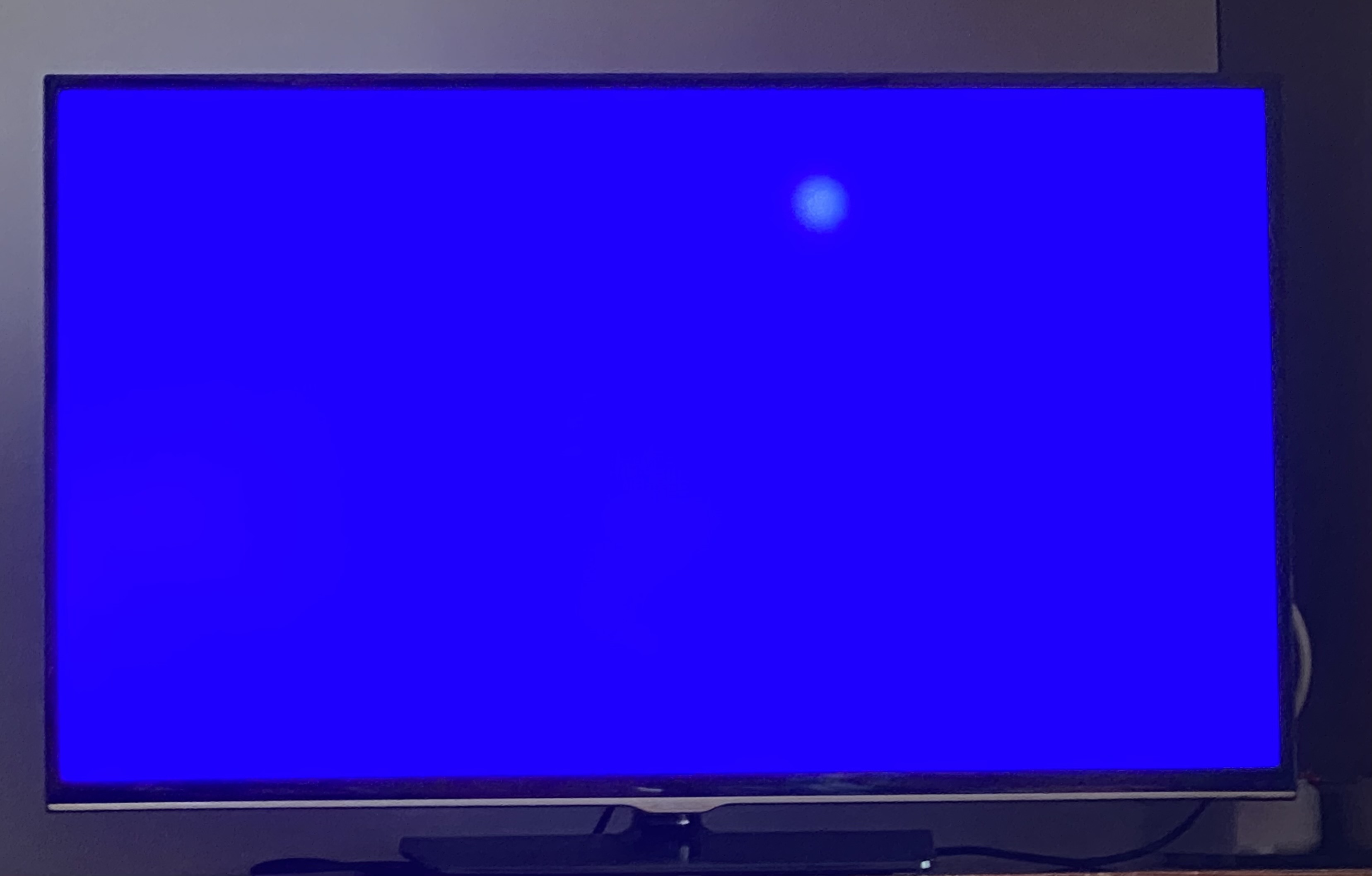

Alone Viola SAMSUNG UE32H5500
Buongiorno,
da qualche mese sulla mia SAMSUNG UE32H5500 sono comparse sul lato delle macchie viola/blu visibili ad occhio nudo
cosa può essere?
Riccardo Ottaviucci
fosse stato un LG ti avrei detto sicuramente che i led hanno virato sulla temperatura di colore. Per un samsung potrebbe essere la stessa cosa,speriamo
Controlla dalle fessure dello schienale si dovrebbe vedere della luce blu.
Il 28/12/2020 alle 14:47 , enzosatel ha scritto:
Controlla dalle fessure dello schienale si dovrebbe vedere della luce blu.
dalle fessure non si vede molto.
ma secondo voi è la retrolluminazione led che è andata?
A questo punto togli lo schienale e accendi la TV dai fori presenti sul telaio puoi vedere se fanno la luce blu
  • 3 months later...
ragazzi sulla tv ora è comparso un punto bianco, si è staccato il led ?
Riccardo Ottaviucci
quasi sicuramente la lente
conviene ripararla per questo difetto ?
quanto potrebberò chiedere in un centro sasumg autorizzato ?
Riccardo Ottaviucci
49 minuti fa, fastjoy77 scrisse:
conviene ripararla per questo difetto ?
per la lente? certo
49 minuti fa, fastjoy77 scrisse:
quanto potrebberò chiedere in un centro sasumg autorizzato ?
non facciamo ,nè potremmo fare preventivi sul forum
grazie dell'info
speriamo che me la cavo con poco per la riparazione
