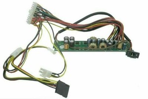

Problema alimentatore Pc 12V e batterie
In teoria andrebbe bene,se fosse una striscia di Led, ma parliamo di un PC e una scheda di alimentazione ATX !
Se l'ingresso della scheda di alimentazione deve essere stabilizzato, a batteria diretta non funzionerà, o si bloccherà senza motivo apparente al minimo sbalzo di tensione.
C'è una bella differenza tra alimentazione a 12 volt e alimentazione a Batteria da 12 volt.
La prima è TASSATIVA, la seconda, di regola, può variare tra 9 e 16 volt senza problemi.
1 ora fa, Nik-nak ha scritto:
Dato per scontato che la sequenza delle tensioni fornite al pc dai due alimentatori (200/300w)è corretta, secondo me è un problema di picco di corrente richiesta dal pc, e che gli switching dei due alimentatori, non riescono a fornire, andando in limitazione.
Considera che all'accensione tutti i condensatori della mother board e relative periferiche sono scarichi, per cui la richiesta di corrente è elevata, anche se per un periodo di tempo breve.
Inserisci nella discussione una foto del pc, con relative periferiche.
quindi credi che la richiesta di corrente da parte dei componenti del pc all'accensione superi quella che riesce a fornire l'alimentatore?
io so di per certo che il processore assorbe 196w, ma a pieno carico, non so se all'accensione, quando ancora non lavora, assorba tanto
stessa cosa la scheda video...
57 minuti fa, ciccioilgrande ha scritto:
ragazzi visto che il problema è allo spunto,non si potrebbero collegare in parallelo alle 2 batterie un gruppo di condensatori in parallelo? io per semplicità ho messo 3 condensatori da 25.000uF 16V ma si potrebbe ,se necessario, aumentarne il numero aumentando la capacità, considerando anche che il costo di questi condensatori è abbastanza modesto:
grazie mille per il tuo intervento
pensi che sia una cosa che potrebbe fare anche chi è a digiuno di elettronica?
come li trovo questi condensatori?
si trovano semplicemente in un negozio di elettronica?
cosa indica l'unità di misura uF?
grazie
40 minuti fa, patatino59 ha scritto:
In teoria andrebbe bene,se fosse una striscia di Led, ma parliamo di un PC e una scheda di alimentazione ATX !
Se l'ingresso della scheda di alimentazione deve essere stabilizzato, a batteria diretta non funzionerà, o si bloccherà senza motivo apparente al minimo sbalzo di tensione.
C'è una bella differenza tra alimentazione a 12 volt e alimentazione a Batteria da 12 volt.
La prima è TASSATIVA, la seconda, di regola, può variare tra 9 e 16 volt senza problemi.
ok, ma come lo trovo?
quali sono i paramtri di ricerca che devo utilizzare? si vende normalmente in qualsiasi negozio di elettronica?
grazie
5 minuti fa, zac.davide ha scritto:
pensi che sia una cosa che potrebbe fare anche chi è a digiuno di elettronica?
Se vuoi rischiare di guastare PC e Hard-disk puoi fare tutti gli esperimenti che vuoi, il PC è il tuo e non il nostro, ma la tua alimentazione a 12 volt NON la puoi prendere semplicemente da una batteria, nemmeno se avesse 1000 Ampere di spunto.
15 minuti fa, zac.davide ha scritto:
ma come lo trovo?  si vende normalmente in qualsiasi negozio di elettronica?
A cosa ti riferisci ???
Se all'alimentazione a batteria cerca "ATX Automotive PC Supply"
La scheda di alimentazione ATX per ingresso a batteria è molto simile alla tua, ma tecnicamente diversa dalla tua, che ha ingresso a 12 volt.
E inoltre la stessa scheda ha un entrata a 12 volt diretti, e un "filo" aggiuntivo per il comando di accensione, come per le autoradio.
Modificato: da patatino59
Vuoi escludere un problema delle batteria/e?Collegati alla batteria della macchina, a motore spento e sicumente escludi un problema sui 12V, visto che la batteria dell'auto di corrente di spunto ne fornisce in quantità.
Poi pubblica una foto del pc.
NON accendere il motore durante la prova !
I circuiti che lavorano a 12 volt diretti si guasterebbero.
ciccioilgrande
4 ore fa, zac.davide ha scritto:
grazie mille per il tuo intervento
pensi che sia una cosa che potrebbe fare anche chi è a digiuno di elettronica?
come li trovo questi condensatori?
si trovano semplicemente in un negozio di elettronica?
cosa indica l'unità di misura uF?
grazie
Beh...qualcuno più esperto ha sconsigliato questo mio suggerimento,e quindi meglio non provare,la sigla uF vuol dire microfarad cioè un milionesimo di farad( un farad è un'unità molto grande e quindi si usano i suoi sottomultipli )
Ciao ragazzi
ho collegato un alimentatore classico ATX per pc ad un inverter da 500w. E' partito subito! Ha fatto il boot senza problemi ed ha caricato windows. Tutte le periferiche funzionano compresa GPU. Alimentatore da 700w e inverter da 500w.
Solo che collegando l'alimentatore all'inverter, l'alimentatore incomincia a fare uno strano sibilo (tipo rumore di corrente, di componenti sotto tensione, non so se mi spiego...). Parte senza problemi ma c'è questo strano sibilo.
Questo sibilo incomincia non appena lo collego all'inverter, anche se il pc è spento. Quando lo accendo il sibilo aumenta di volume.
Ho letto che potrebbe derivare dalla bassa qualità dell'inverter, per via del fatto che non genera un'onda sinuosoidale pura...tipo i gruppi di continuità...non so se ho capito bene...
E' pericoloso?
Esiste la possibilità di fermare questo rumore? Solo per questione di confort acustico...
Grazie mille
4 minuti fa, zac.davide ha scritto:
Esiste la possibilità di fermare questo rumore?
Certo , lo stacchi dalla spina .
Come avevi capito , è la qualità della forma d'onda , ma può essere anche risolvibile , '' you tube '' risolve tutto ...
14 minuti fa, gabri-z ha scritto:
Certo , lo stacchi dalla spina .
Come avevi capito , è la qualità della forma d'onda , ma può essere anche risolvibile , '' you tube '' risolve tutto ...
Ma è pericoloso?
8 minuti fa, zac.davide ha scritto:
Ma è pericoloso?
Certo che è pericoloso.
Come precisato qualche post fa, alimentare un PC a batterie con un UPS seguito da un alimentatore a 220 volt, che riporta di nuovo le tensioni a valori  bassi è una enorme ed inutile complicazione, in termini di costo, ingombro e affidabilità.
Per questo esistono prodotti costruiti apposta per alimentare schede madri ATX a Batteria.
Se il tuo PC prevede un alimentatore esterno da 12 volt 10 Ampere perché ti ostini per forza a volerlo alimentare direttamente a batteria ?
Hai esordito tu stesso dicendo che non sei esperto in elettronica, ma sembra che tutti i consigli che ti sono stati dati tu li abbia ignorati.
Modificato: da patatino59
1 ora fa, patatino59 ha scritto:
Certo che è pericoloso.
Come precisato qualche post fa, alimentare un PC a batterie con un UPS seguito da un alimentatore a 220 volt, che riporta di nuovo le tensioni a valori  bassi è una enorme ed inutile complicazione, in termini di costo, ingombro e affidabilità.
Per questo esistono prodotti costruiti apposta per alimentare schede madri ATX a Batteria.
Se il tuo PC prevede un alimentatore esterno da 12 volt 10 Ampere perché ti ostini per forza a volerlo alimentare direttamente a batteria ?
Hai esordito tu stesso dicendo che non sei esperto in elettronica, ma sembra che tutti i consigli che ti sono stati dati tu li abbia ignorati.
ma io ne ho 2 di questi, uno da 200w e uno da 300w, ma collegandoli alla batteria il computer non fa nemmeno il boot...l'ho detto più volte...
1 ora fa, patatino59 ha scritto:
Certo che è pericoloso.
Come precisato qualche post fa, alimentare un PC a batterie con un UPS seguito da un alimentatore a 220 volt, che riporta di nuovo le tensioni a valori  bassi è una enorme ed inutile complicazione, in termini di costo, ingombro e affidabilità.
Per questo esistono prodotti costruiti apposta per alimentare schede madri ATX a Batteria.
Se il tuo PC prevede un alimentatore esterno da 12 volt 10 Ampere perché ti ostini per forza a volerlo alimentare direttamente a batteria ?
Hai esordito tu stesso dicendo che non sei esperto in elettronica, ma sembra che tutti i consigli che ti sono stati dati tu li abbia ignorati.
ho messo anche il link dell'alimentatore a 12v che ho provato ad usare...
Ultima volta che lo chiedo, pubblica una foto della scheda madre con relative periferiche, e se non è un segreto, spiega a cosa serve il tutto, e perchè lo devi alimentare a 12v.
Modificato: da Nik-nak
41 minuti fa, Nik-nak ha scritto:
Ultima volta che lo chiedo, pubblica una foto della scheda madre con relative periferiche, e se non è un segreto, spiega a cosa serve il tutto, e perchè lo devi alimentare a 12v.
scheda madre Asus pro gaming 970 aura
processore amd fx8350
scheda video GTX 580
ovviamente ram
ssd
come ho detto sono componenti vecchi, e consumano molto, li uso solo per testare se funziona in seguito prenderò una piattaforma ryzen che oltre ad essere più performante consuma decisamente meno.
lo scopo del funzionamento a batterie è perchè mi serve un sistema desktop ad alte prestazioni a livello di GPU perchè io realizzo contenuti in ambiente VR e quindi in alcuni casi necessito di un sistema portatile.
Gli i rarissimi pc backpack sul mercato oltre a costare oltre i 5.000 € sono praticamente dei portatili preconfezionati. E non mi interessano
Secondo me, l'oggetto che fà al tuo caso, è un alimentatore tipo questo/i:
http://stcpowertech.com/products/industrial/1U_ATX_100mm_width/35/
Se poi fai una ricerca con il termine:
Industrial pc atx power supply
trovi diversi di questi alimentatori, alimentati in continua 12/24/48Vdc.
Naturalmente il prezzo di questi alimentatori, è più elevato dei normali alimentatori consumer.
