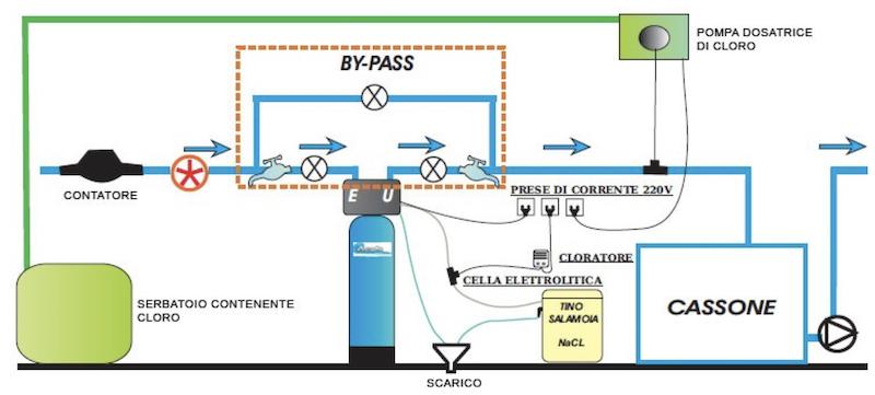

mark83 Inserito: 11 gennaio 2021 Segnala Inserito: 11 gennaio 2021 Salve ragazzi, chiedo un consiglio per un installazione. Abito in una casa con due appartamenti, mio padre piano terra ed io a 1 piano. Abbiamo un pozzo da cui prendiamo l'acqua. L'Acqua viene tirata su da un motore da 0,8 Hp con autoclave e mandata all'appartamento a piano terra. La stessa va a riempire una botte da 300l dove viene trattata con cloro e rilanciata con un altra pompa all' appartamento a 1 piano. Adesso vorrei installare un addolcitore che addolcisse l'acqua di tutti e due gliu appartamenti. Secondo voi è fattibile? Grazie...
robertice Inserita: 11 gennaio 2021 Segnala Inserita: 11 gennaio 2021 Ciao Si certo, dal pozzo passi per un filtro e poi addolcitore..bypass al filtro e all'addolcitore Fontana di prelievo prima e dopo per analisi di taratura e vai agli appartamenti
mark83 Inserita: 19 gennaio 2021 Autore Segnala Inserita: 19 gennaio 2021 Quindi non ci sono controindicazioni ad accumulare acqua "addolcita" per trattarla con cloro? Grazie.
esco Inserita: 18 marzo 2022 Segnala Inserita: 18 marzo 2022 L'addolcitore comporterà il periodico consumo di acqua da scaricare in fognatura (se non recuperabile in altro modo), necessario per il contro-lavaggio delle resine. Questa circolazione e relativo scarico non dovrebbero essere interferire con la clorazione. Secondo me, l'addolcitore va posizionato prima del serbatoio dove avviene la clorazione come schematizzato nell'immagine che segue.
