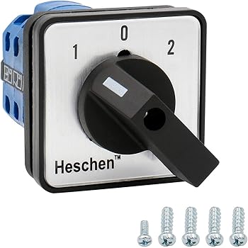

principe74 Inserito: 25 gennaio 2021 Segnala Inserito: 25 gennaio 2021 (modificato) salve,volevo chiedervi un aiuto su come collegare il commutatore in oggetto.Devo in pratica alimentare un motore a 24 v e invertire la polarità all'occorrenza.Allego foto dello schema.Grazie Modificato: 25 gennaio 2021 da principe74
patatino59 Inserita: 25 gennaio 2021 Segnala Inserita: 25 gennaio 2021 Quante posizioni ha ? Ci vuole un invertitore con zero centrale, a tre posizioni, altrimenti al momento dell'inversione il povero motore fa un bel botto.
principe74 Inserita: 25 gennaio 2021 Autore Segnala Inserita: 25 gennaio 2021 Ciao ,si ha tre posizioni,uguale al tuo in foto ma con più uscite
patatino59 Inserita: 25 gennaio 2021 Segnala Inserita: 25 gennaio 2021 (modificato) Devi individuare due deviatori e collegarli come da schema seguente Modificato: 25 gennaio 2021 da patatino59
max.bocca Inserita: 25 gennaio 2021 Segnala Inserita: 25 gennaio 2021 Nel foglio che ha fotografato non vedo lo schema del tuo in possesso. Lo schema 13 dovrebbe essere il commutatore di poli per motori avvolti dalandher, ha 16 viti. Se ha i ponticelli esterni, togli tutti e cerchi due contatti che si chiudono che si chiudono in 1 e 2 che su chiudono non 2. In quella configurazione ci sono tre contatti che si chiudono in 1 e cinque in 2.
principe74 Inserita: 28 gennaio 2021 Autore Segnala Inserita: 28 gennaio 2021 Infatti nello schema in mio possesso che era all' interno della confezione non dice niente.. comunque grazie ai vostri consigli ho risolto.Grazie
