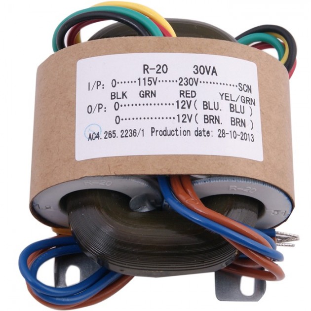

Più affidabile alimentatore switching o trasformatore?
Ciao a tutti,
devo progettare una scheda a microcontrollore per la gestione di un cancello elettrico, sarà alimentata a 230V.
Nella scheda ho bisogno di 24Vdc. Mi chiedevo se un trasformatore switching da PCB tipo il Meanwell IRM-15-24 potrebbe essere abbastanza affidabile.
Mi farebbe comodo perchè occupa un po' meno spazio di un trasformatore a 2 avvolgimenti ma mi preoccupano le sovratensioni che potrebbero esserci in ingresso (scariche atmosferiche) che potrebbero danneggiarlo.
Immagino che lo switching sia meno affidabile, sbaglio?
Eventualmente c'è qualche "scaricatore" da PCB da poter aggiungere in ingresso? (ovviamente dopo il fusibile)
Per l'uscita a 24V usero' dei TVS.
Allego un estratto del datasheet dell' IRM-15-24
grazie mille
In linea teorica, il trasformatore è più affidabile dell'alimentatore, in quanto sopporta meglio le sovratensioni. Ma di contro scalda parecchio di più (meno efficiente) ed è più ingombrante.
Considera anche che tutti gli alimentatori switching hanno al loro ingresso un varistore a protezione dalle sovratensioni incorporato.
Per aumentare una eventuale immunità alle sovratensioni da scariche, utilizza uno scaricatore apposito a monte, che non monterei a scheda.
Senza ombra di dubbio il trasformatore tradizionale è molto più affidabile. Trovare uno switching con l'affidabilità di un trasformatore tradizionale (soprattutto nel tempo...) la vedo difficile e costosa.
Per risparmiare un po di spazio e peso potresti usare un autotransformatore
Pero perderesti l'isolazione galvanica
grazie a tutti per le risposte, vedro' di trovare spazio per un trasformatore "classico" ad avvolgimenti
Se il problema è il posto e siete disposti a spendere un poco, guarda per un toroidale
3 ore fa, Ctec ha scritto:
Se il problema è il posto e siete disposti a spendere un poco, guarda per un toroidale
A sto punto ancora meglio gli Rcore
