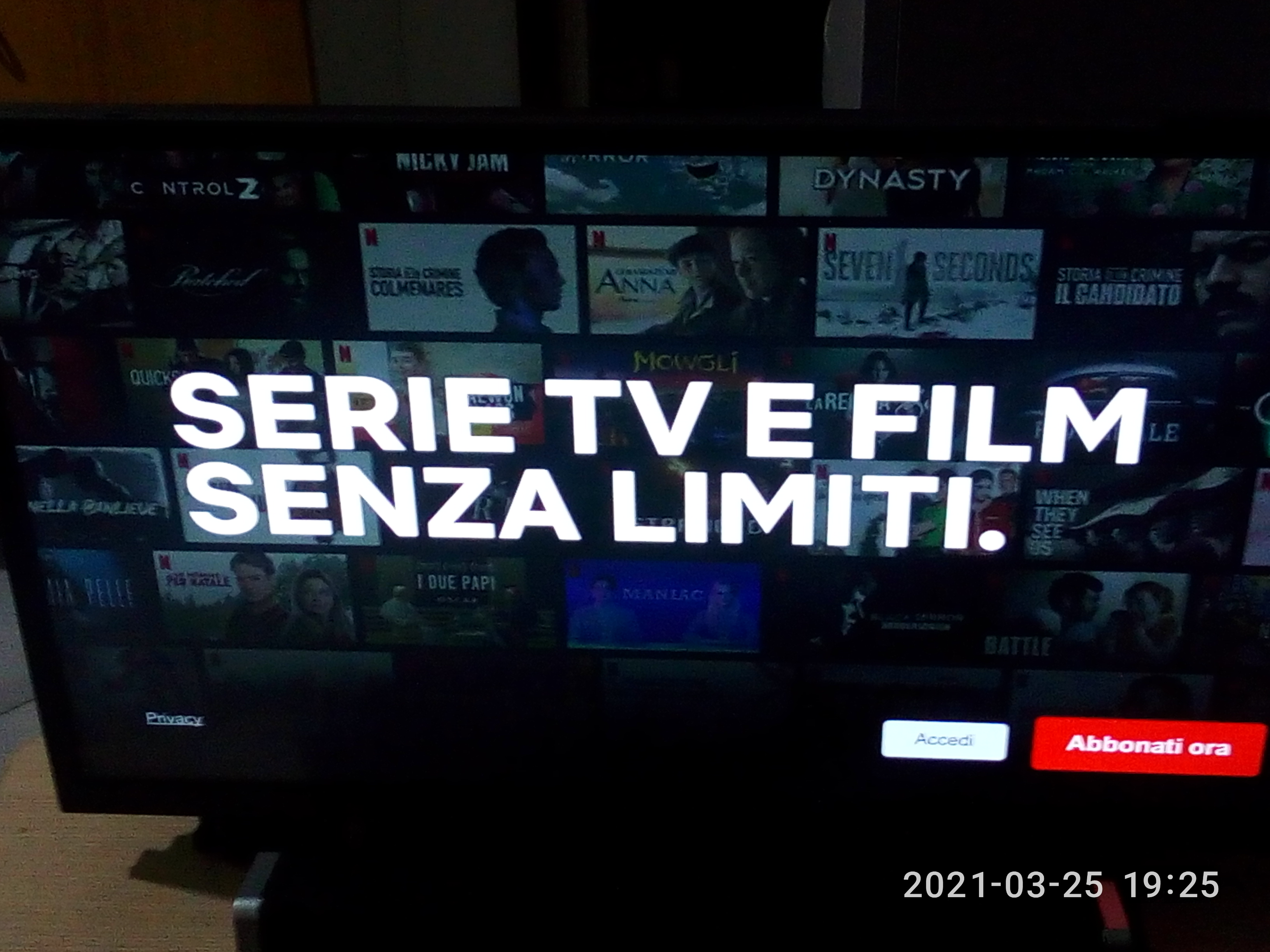

Antonio Schiavone Inserito: 30 gennaio 2021 Segnala Inserito: 30 gennaio 2021 salve io ho un jvc lt-32vh53i , stamani ho acceso e dopo un po e andato via il video ma l'audio cera sempre , il contro luce si vede il video . o rispento e riacceso ma sempre dopo qualce secondo va via il video . cose è ? sono i led ? giusto ? ho la mobo o cio che ne deriva ?
Riccardo Ottaviucci Inserita: 30 gennaio 2021 Segnala Inserita: 30 gennaio 2021 led della retroilluminazione
Antonio Schiavone Inserita: 30 gennaio 2021 Autore Segnala Inserita: 30 gennaio 2021 cosa posso fare ? cambiare mobo ? led ? ecc. un po ci chiappo in elettronica . magari e solo un problema di connettore ? avevo attaccato usb le casse a parte per alimentarle potrebbe essere stato quello alla fine a fottere il tutto ?
Riccardo Ottaviucci Inserita: 30 gennaio 2021 Segnala Inserita: 30 gennaio 2021 devi spannellare,individuare la striscia guasta,cercarla in rete e cambiarla senza rompere il pannello
Antonio Schiavone Inserita: 25 marzo 2021 Autore Segnala Inserita: 25 marzo 2021 salve a tutti . stamani mi sono arrivate le berre led del mio modello comprate su allexpress dopo quasi 2 mesi e pagate meno di 13eu compresa spedizione. lo montate e provato senza collegare LCD , tutto funzionante poi ho ripannellato tutto e richiuso e riprovato . tutto perfettamente funzionante , finalmente ho di nuovo il mio jvc smart . andetti a sentire da un riparatore di tv nella mia zona e mi chiese 61eu per 2 barre led per il mio tv , online su amazon volevano piu di 30eu spedite su allexpress (dalla cina) 12,98eu compresa spedizione e con adesivo dietro è in piu me le hanno spedite con tanto di tubo di cartone di quelli rigidi sigillato per non farlo piegare in piu erano 4 barre ma io avevo ordinato solo 2 cioè la coppia , meglio cosi ora ho i ricambi visto che gia so' che durano non piu di 5 anni . comunque grazie a tutti per il vostro disturbo e il vostro tempo , a presto.
Riccardo Ottaviucci Inserita: 25 marzo 2021 Segnala Inserita: 25 marzo 2021 sì,ma la prossima volta ci paghi almeno una pizza,mica siamo qui a pettinare le bambole? 🤣
