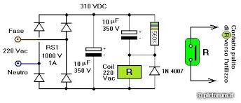

Gragnanese Inserito: 12 marzo 2021 Segnala Inserito: 12 marzo 2021 Buon giorno Ho necessità di collegare alla uscita 220 Volt Lampeggiante della scheda elettronica della serranda motorizzata un temporizzatore . Quando arriva tensione al lampeggiante deve attivarsi e accendere le luci per 10/15 minuti circa . Sul forum ho trovato il seguente schema che andrebbe implementato perchè la 220 volt lampeggiante dura un minuto scarso mentre a me serve che le luci restino accese per 10/15 minuti circa . Grazie
Livio Orsini Inserita: 12 marzo 2021 Segnala Inserita: 12 marzo 2021 Per tempi di circa 15' è necessario qualche cosa di più complesso, magari basato sul noto 555. La soluzione più semplice è usare un relè temporizzato. Nel catalo Finder, ad esempio, trovi relè temporizzatori universali con ritardo programmabile da pochi secondi a decine di ore. A mio giudizio è la soluzione più semplice e, soprattutto, affidabile.
