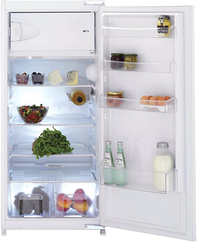

Cambio maniglia freezer beko
Ciao mi si é rotta o forse solo messa male la maniglia di un freezer beko 2300.
non é la maniglia da tirare ma una che gira su un perno. Allego foto.
siccome non riesco a capire come si smonta perche non ci sono viti a vista, qualcuno sa dirmi come estrarre i perni e la molla in plastica che ci sono dentro?
https://ibb.co/PtBPBqK
https://ibb.co/6ww9vV6
https://ibb.co/ChsHgHR
Modificato: da massimovr
Stefano Dalmo
Credo sia necessario vedere dove è  posta .
Ecco una foto ma si vede poco ed inoltre non aveva viti o giunture su quella maniglia. Sembra montata ad incastro
Modificato: da massimovr
Stefano Dalmo
Scusa , ma non credo che io ti possa aiutare con una foto presa dal web .
Lo so che le maniglie sono poste il quella  posizione ,   ma ogni marca usa un  suo sistema .
  Al limite attendi se qualcuno  l'abbia già smontata .
Cosa devo postare? Una foto da vicino dai due lati della maniglia? Non si vede dentro.
a occhio si vede una molla e un perno verticale bianco in plastica
