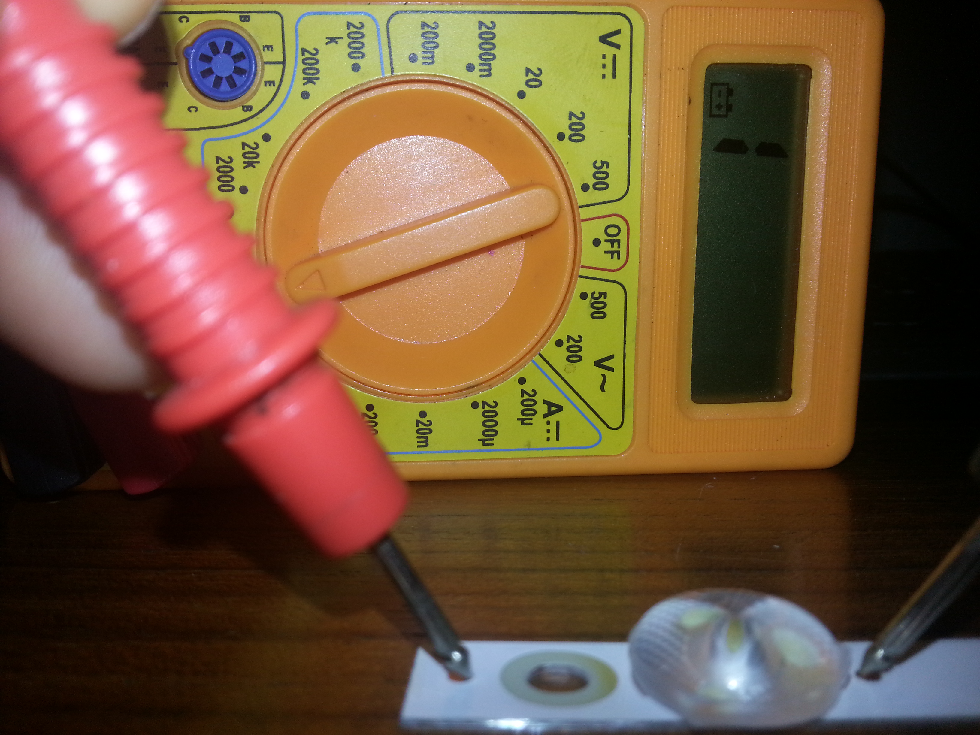

toshiba led tv 32s2855ec problema retroilluminazione
Ciao a tutti. Oggi mi cimento con un tv .  Ho un problema sul toshiba di mio cugino me lo ha dato in quanto fuori garanzia e all'assistenza senza guardarlo gli hanno chiesto 150 euro.
Si intravedono le immagini sul display e sente l'audio. ho smontato la scheda madre dove credo all'uscita che va ai led trovo 12 volt. La mia domanda è
è la tensione giusta? ho preso l'uscita giusta? su qualsiasi positivo negativo sulla scheda trovo 12v
Sarà la striscia di led, che per non fare danni non ho smontato il pannello e non posso controllarli?
Riccardo Ottaviucci
c'è una o più strisce led guasta,devi spannellare per forza,auguri se è la prima volta
7 minuti fa, Riccardo Ottaviucci scrisse:
c'è una o più strisce led guasta,devi spannellare per forza,auguri se è la prima volta
grazie per l'aiuto e per l'augurio 😁 ma dici che 12v sono quelli giusti per accendere i led? ho visto che alcuni vanno a 60 altri a 30 e altri ancora a 24
Modificato: da Vanvit
Riccardo Ottaviucci
la tensione che misuri è dovuta all'intervento della protezione
sono riuscito ad arrivare alle due strisce di led e su c'è scritto 0-94v, è la tensione di lavoro?? ma essendo in parallelo non dovrebbe almeno funzionarne una?
40 minuti fa, Vanvit scrisse:
sono riuscito ad arrivare alle due strisce di led e su c'è scritto 0-94v, è la tensione di lavoro?? ma essendo in parallelo non dovrebbe almeno funzionarne una?
ho alimentato tutti i singoli led a 3v ma è mai possibile che non ne funziona uno??
Riccardo Ottaviucci
0-94V non è la tensione di alimentazione ma un codice per l'antinfiammabilità del c.s.
Anche se fossero in parallelo l'alimentatore si accorgerebbe dell'assorbimento anomale totale e andrebbe in protezione
17 minuti fa, Vanvit scrisse:
ho alimentato tutti i singoli led a 3v ma è mai possibile che non ne funziona uno??
hai sbagliato qualcosa,polarità,contatto protetto da vernice
2 ore fa, Riccardo Ottaviucci scrisse:
0-94V non è la tensione di alimentazione ma un codice per l'antinfiammabilità del c.s.
Anche se fossero in parallelo l'alimentatore si accorgerebbe dell'assorbimento anomale totale e andrebbe in protezione
hai sbagliato qualcosa,polarità,contatto protetto da vernici
Grazie Riccardo per il supporto , dopo posto le foto
Modificato: da Vanvit
questa è una delle due barre collegate faccio la stessa prova su tutti led ma nessuno da segni di vita. Allego foto della procedure di prova
Modificato: da Vanvit
Riccardo Ottaviucci
scusa ,ma come li testi,in ohm?
Prova continuità diodo. Quelli normali mi si accendono quando faccio questa prova
Riccardo Ottaviucci
sì,ma questi per accenderli ci vuole una tensione di 3 o 6 V e la prova diodo non fornisce questa tensione,un paio di volt al massimo
2 ore fa, Riccardo Ottaviucci scrisse:
sì,ma questi per accenderli ci vuole una tensione di 3 o 6 V e la prova diodo non fornisce questa tensione,un paio di volt al massimo
Scusa Hai ragione perché la prova la facevo con uno da banco di un mio amico
7 ore fa, Riccardo Ottaviucci scrisse:
sì,ma questi per accenderli ci vuole una tensione di 3 o 6 V e la prova diodo non fornisce questa tensione,un paio di volt al massimo
ho un alimentatore da banco da 30V ma ho provato ad alimentare ogni led con 3-3.8v a 300ma delle strisce e di quelle di lampadine a led rotte ma non se ne accende manco uno.... quindi deduco che non c'ho capito un ...granchè dei diodi.
Mi aiutate per favore?
Riccardo Ottaviucci
se la polarità è giusta sono tutti bruciati
21 ore fa, Riccardo Ottaviucci scrisse:
se la polarità è giusta sono tutti bruciati
ma se sbaglio polarità il led si brucia?
Riccardo Ottaviucci
se non ci sono resistenze limitatrici,sì
allora ho bruciato tutto. MA con una tensione sa 3.5v con 300ma brucia i led invertendo la polarità?
Riccardo Ottaviucci
infatti è strano,c'è qualcosa che mi sfugge
il 14/3/2021 at 11:08 , Riccardo Ottaviucci scrisse:
sì,ma questi per accenderli ci vuole una tensione di 3 o 6 V e la prova diodo non fornisce questa tensione,un paio di volt al massimo
ciao Riccardo ho comprato una striscia al mercato dell'usato , non è come quella che mi serve ma mi serviva per esperimenti. Ho visto che i singoli led si accendono con il tester in foto se metto su prova continuità avendo la batteria da 9v. Quindi  sono su entrambe le strisce completamente fulminati tutti i led. Ma non è normale credo? Non credo di averlo bruciati con la prova che ho fatto collegando le due strisce all'alimentatore da banco. Gli ho dato tensione crescente partendo da 3v fino a 20v
il 16/3/2021 at 11:43 , Riccardo Ottaviucci scrisse:
infatti è strano,c'è qualcosa che mi sfugge
sono effettivamente tutti bruciati , con una striscia funzionante la prova che ho imparato su questo forum funziona
Riccardo Ottaviucci
i led sono più fragili elettricamente,  le CCFL meccanicamente.Sistema migliore? Tubo catodico 🤣
22 ore fa, Riccardo Ottaviucci scrisse:
i led sono più fragili elettricamente,  le CCFL meccanicamente.Sistema migliore? Tubo catodico 🤣
🤣, a casa dei miei c'è ancora un sony Trinitron di 20 anni , lo usava mia mamma e adesso mia sorella, per quello che lo pagammo all'epoca devono passare ancora anni per ammortizzare la spesa
Modificato: da Vanvit
Riccardo Ottaviucci
l'hai già ammortizzata,se fosse stato un Mivar ci avresti perfino guadagnato..🤣
