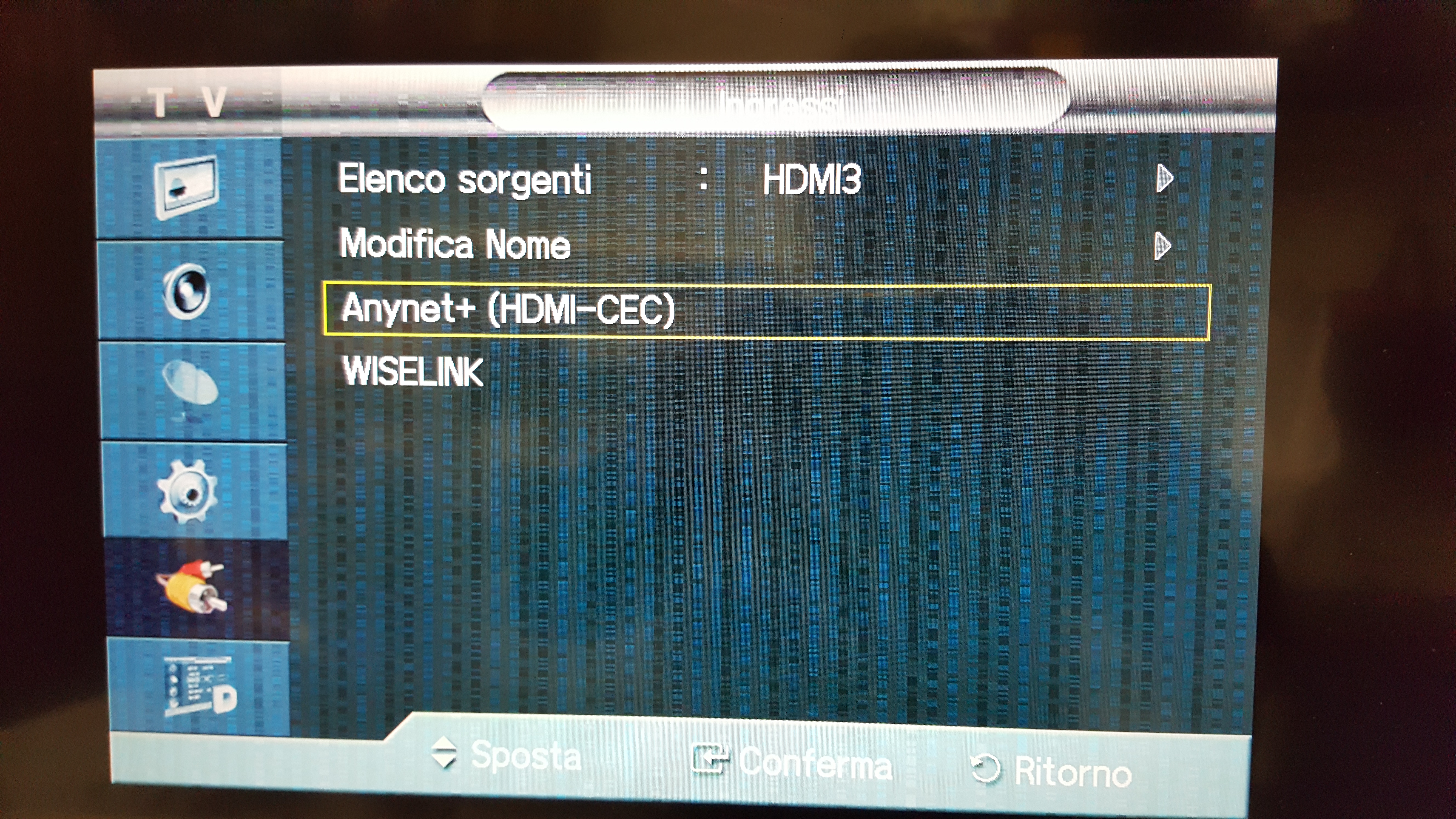

Problemi scherzo tv samsung LE32A558P3F
Azis_
Ciao a tutti, ho un problema con lo schermo del mio tv samsung (modello LE32A558P3F), pochi giorni fa accendendolo ho trovato questa situazione, premetto che non ha ricevuto nessuna botta o cose simile...sapete da cosa può derivare il problema? Inclinandolo in una certa posizione il problema sembra sparire.20210313_163414.thumb.jpg.02cc0faa9039bcaa535b6c30460aca95.jpg
Link al commento
Condividi su altri siti
Riccardo Ottaviucci
se non avessi precisato che inclinandolo il problema sparisce o si attenua sarei stato propenso a pensare a qualche elettrolitico sulla main, diversamente non può essere che il pannello o il cavo lvds con contatti incerti
Link al commento
Condividi su altri siti
Prova ad aprirlo e vedi se c'e' un anello di ferrite finito sotto alla scheda mainboard, se si cambia il biadesivo e rifissalo dove andava..
Modificato: da Bruce Ketta
Link al commento
Condividi su altri siti
