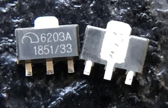

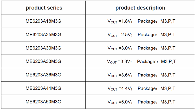

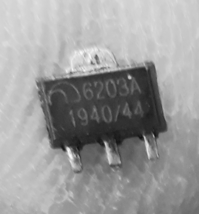

regolatore di tensione 6203A
Buona sera, dovrei sostituire il componente in allegato che è un regolatore di tensione 6203A ma dal dataset  che ho sfogliato ne esistono 3 versioni: 3V 3.3V e 5V ma quello che dovrei sostituire è siglato 6203A  1940/44 .  Chiedo lumi agli esperti. Grazie
E' un ME6203A44M3G della MICRONE, la prima parte sottostante la sigla è il lotto di produzione, dopo la barra (/) c'è la tensione quindi:
Se questo 33 è da 3.3V, allora 44 vuol dire 4.4V...
P.S. Se il document non si carica al primo click, eseguire un refresh della pagina ed attendere...
Modificato: da GiRock
3 ore fa, GiRock scrisse:
e il document non si carica al primo click, eseguire un refresh della pagina ed attendere...
Niente da fare; Girock il risultato è sempre il medesimo "Error 403 Forbidden You don't have permission to access the URL on this server."
Lo fa anche a me Livio, devi selezionare la barra degli indirizzi e poi un Enter ben deciso 💪, vedrai che poi comincia a caricare il PDF...
Per ora ti do un preview del componente:
●    High output accuracy:± 2%
●    Input voltage:up to 40 V
●    Output voltage:1.8V ~ 12V
●    Ultra-low quiescent current (Typ.= 3 µ A)
●    Output    Current:IOUT = 100mA
(When VIN = 5.5V and VOUT =3.3V)
●    Short-circuit Current:(Typ.= 20mA)
●    Low temperature coefficient
●    Ceramic capacitor can be used
