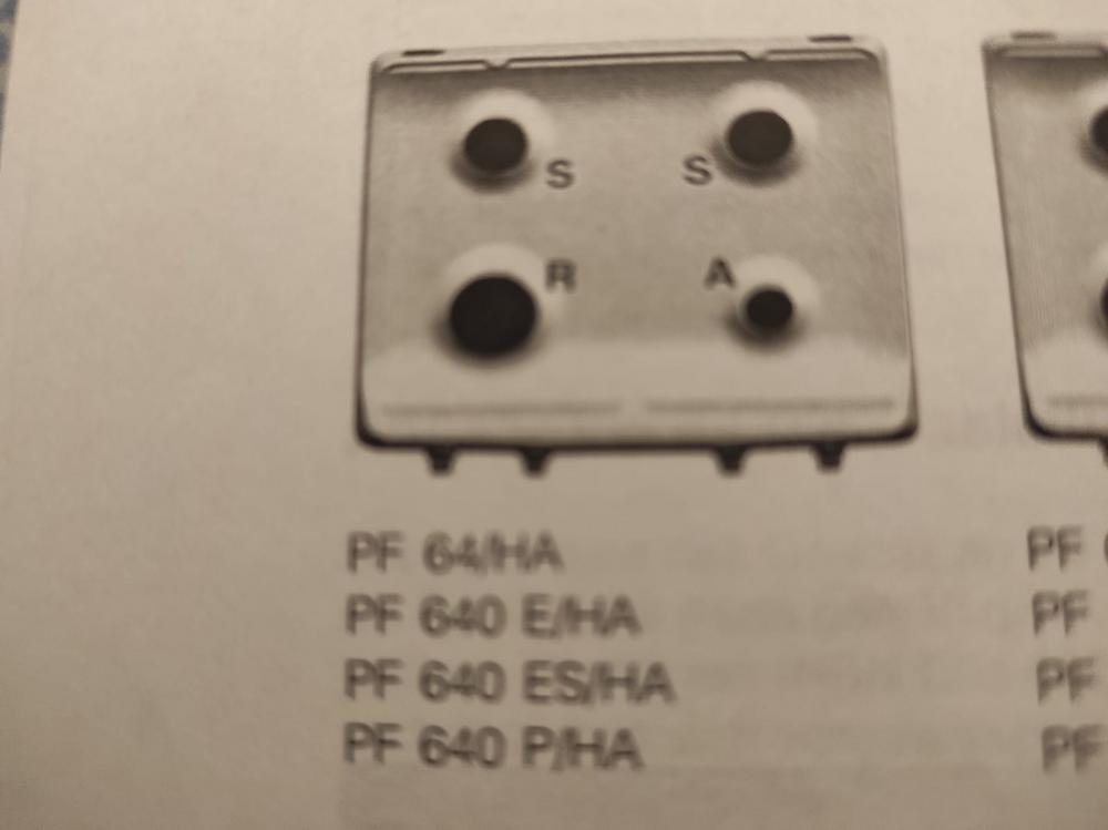

Glenn Mattews Inserito: 14 marzo 2021 Segnala Share Inserito: 14 marzo 2021 Buonasera, ho un piano cottura ariston modello pf 64/HA(o uno di quelli presenti nella foto presa dal manuale, in quanto non c'è nessuna indicazione del modello sul piano cottura) e un bruciatore fatica a rimanere acceso. Necessito recuperare le misure(mm) della termocoppia. Ho già provato a scrivere a quegli sciagurati di ariston ma non mi hanno saputo/voluto dare le specifiche della termocoppia. Sono nelle vostre mani. Grazie a chi mi aiuterà Link al commento Condividi su altri siti More sharing options...
Stefano Dalmo Inserita: 14 marzo 2021 Segnala Share Inserita: 14 marzo 2021 Se hai un ricambista nei tuoi pressi , smonta la termocoppia e valla a comprare col campione , di sicuro non sbagli . Anzi potresti provare a pulire i contatti e la sede di tenuta sullo spartifiamma , potresti risolvere già con questo. Link al commento Condividi su altri siti More sharing options...
UABC80 Inserita: 15 marzo 2021 Segnala Share Inserita: 15 marzo 2021 3 ore fa, Stefano Dalmo scrisse: Anzi potresti provare a pulire i contatti e la sede di tenuta sullo spartifiamma , potresti risolvere già con questo. Già: sulla mia cucina è bastato allentare le viti che fissano il bruciatore e dare una pulita col cacciavite sulla sede, ma conosco gente che ha risolto con un pezzettino di foglio di alluminio, quello da cucina, messo nei "punti strategici": una mia vecchia cliente s'è vista sistemare così una cucina ancora in garanzia dal tecnico 😄 Link al commento Condividi su altri siti More sharing options...
