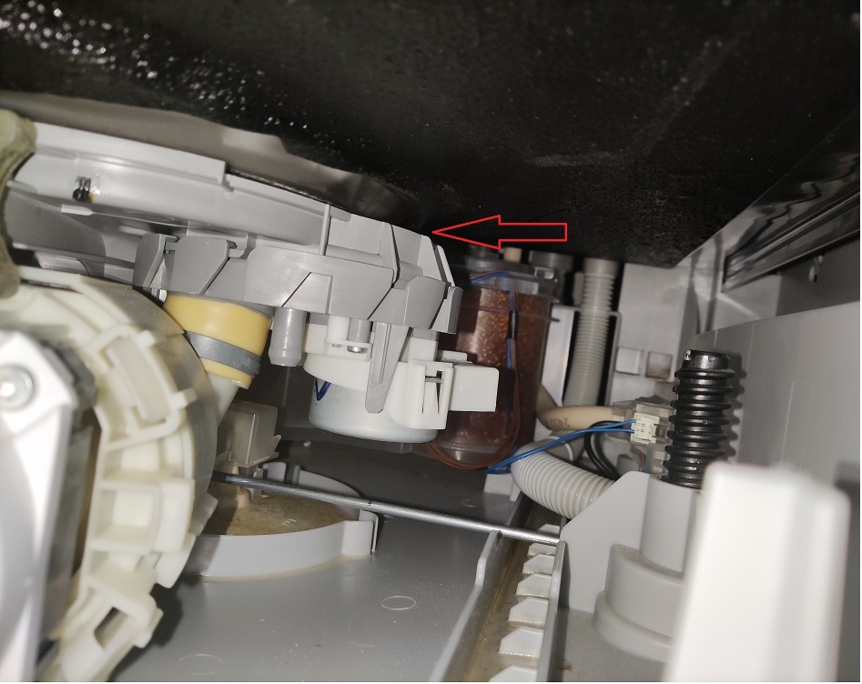

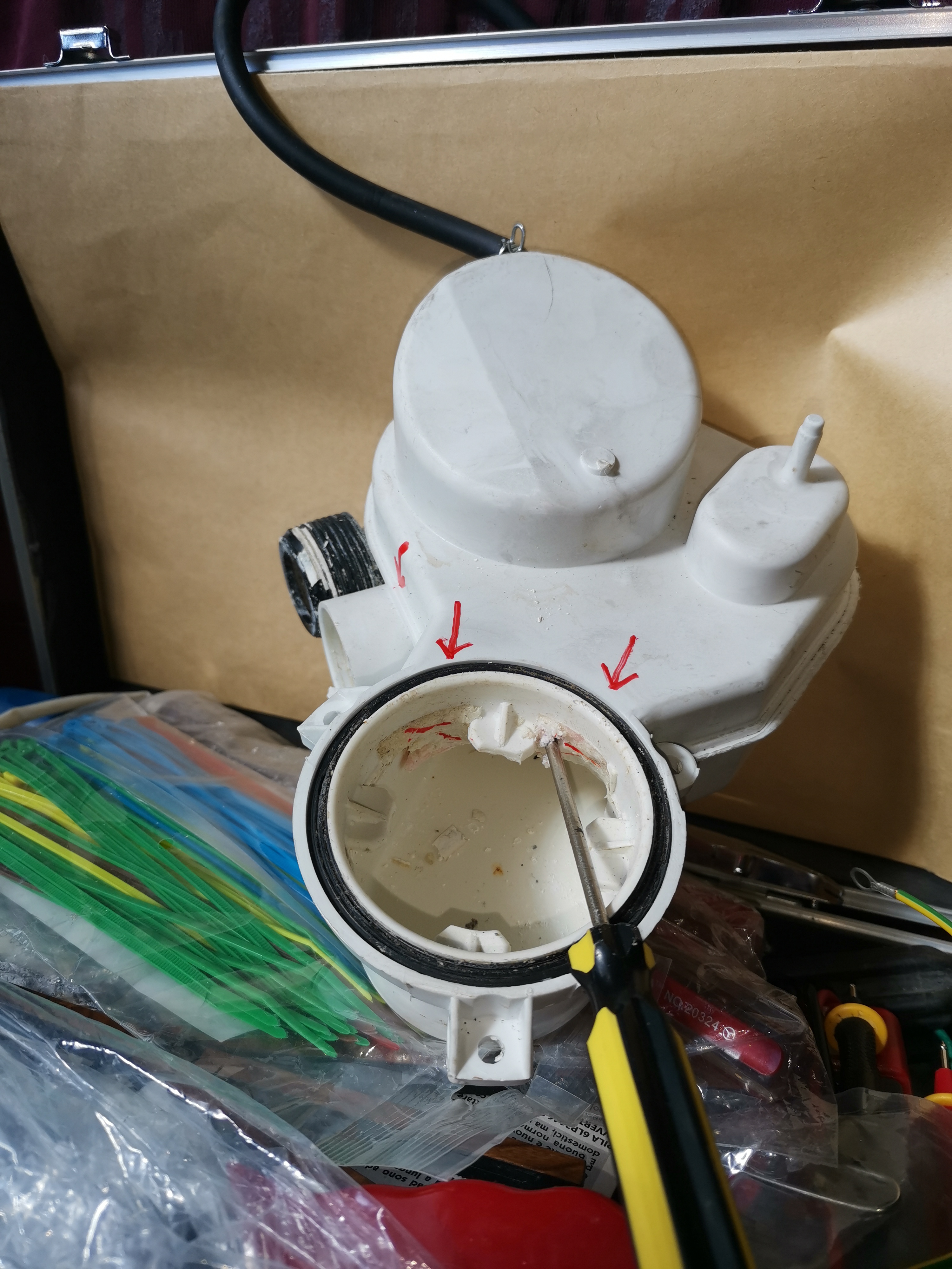

Omissam74 Inserito: 14 marzo 2021 Segnala Share Inserito: 14 marzo 2021 Ciao a tutti. La lavastoviglie del mio capo a volte fa tutto il ciclo regolare( credo), altre volte non parte. Quando non va lampeggia la spia del rubinetto, parte la pompa di scarico sempre con la spia lampeggiante, ferma la pompa, la spia continua a lampeggiare, riparte la pompa e va avanti a fare questo ciclo all'infinito. L'unico modo per farla smettere è togliere corrente. Poi magari quando si rimette corrente fa il suo ciclo di lavaggio, oppure continua a fare il ciclo di anomalia. Lo scarico è nel sifone del lavandino. Viene usata anche la temperatura alta.Sono andata a vederla settimana scorsa e ovviamente funzionava. Per scrupolo ho staccato il tubo di scarico e ho buttato una pentola di acqua dentro alla lavastoviglie. Accendendola fa ovviamente lo scarico e, scaricando nella pentola, ho visto che scaricava acqua bianca. ,Dopo 3 pentole d'acqua calda è cominciata a uscire acqua quasi pulita. Il filtro ero un poco sporco ma molto unto. Visto che andava sono andato a prendere il liquido classico per la pulizia della lavastoviglie e ha fatto(credo) tutto il suo ciclo.Ho successivamente saputo che la moglie ogni tanto fa il ciclo di pulizia con prodotto simile. Il tappo della bottiglietta si è aperto, segno che la lavastoviglie scalda. Finito(credo) il ciclo di pulizia la lavatoviglie non è comunque ripartitita. La vasca anti allgamento è perfettamente asciutta. Ho il dubbio, ma è solo un mio dubbio, che quando deve fare lo scarico e i risciacqui vada in anomalia, visto che ho trovato acqua unta. Qundo funziona alla fine fa i tre bip . Consigli? Grazie Link al commento Condividi su altri siti More sharing options...
UABC80 Inserita: 15 marzo 2021 Segnala Share Inserita: 15 marzo 2021 Forse è la pompa di scarico che si sta guastando, o forse c'è dentro qualcosa nel tratto di scarico (anche la sola valvola antiritorno montata sul pozzetto intasata di roba) che non la fa funzionare correttamente 😕… Se non ci sono segni di perdite da nessuna parte potrebbe anche essere così Mi sembra di capire che la macchina non abbia un display; forse ti converrebbe entrare in diagnosi e cercare di capire dove sta l'inghippo. Dovrebbe esserci qualche info a riguardo nel thread dei codici di errore Link al commento Condividi su altri siti More sharing options...
Omissam74 Inserita: 15 marzo 2021 Autore Segnala Share Inserita: 15 marzo 2021 grazie. il problema è che quando non va non accetta nessun comando, quindi dubito che riesco ad entrare in diagnosi.. no display. Domani verifico quello che mi hai detto. Link al commento Condividi su altri siti More sharing options...
Omissam74 Inserita: 17 marzo 2021 Autore Segnala Share Inserita: 17 marzo 2021 Ciao a tutti Guardando meglio la perdita c'è. Perde dove è indicato dalla freccia, forse più indietro ma la zona è sicuramente quella.E' una perdita minima ma c'è. Come intervengo? Grazie Link al commento Condividi su altri siti More sharing options...
UABC80 Inserita: 17 marzo 2021 Segnala Share Inserita: 17 marzo 2021 (modificato) Dovrebbe essere la guarnizione del pozzetto da sostituire. A giudicare dalla foto che hai postato sembra che la sostituzione si debba fare così: Però potrebbe anche essere più semplice: Dipende dal tipo di guarnizione che monta e da cosa danno come kit di riparazione. Sul sito Bosch, col modello preciso, dovresti trovare le informazioni che ti servono Modificato: 17 marzo 2021 da UABC80 Link al commento Condividi su altri siti More sharing options...
Omissam74 Inserita: 17 marzo 2021 Autore Segnala Share Inserita: 17 marzo 2021 Grazie per i video. La parte bassa è come nel secondo video. Domani prendo giù il modello esatto e poi vedo cosa trovo. Link al commento Condividi su altri siti More sharing options...
piergius Inserita: 18 marzo 2021 Segnala Share Inserita: 18 marzo 2021 Il pozzetto comunica con un vano chiamato " trappola dell' aria" collegato al pressostato tramite un tubicino . Negli anni vi si accumulano detriti che riducono il volume utile e rendono il funzionamento instabile : se la trappola dell'aria non si svuota, il pressostato non dà il consenso per l'inizio del ciclo; oppure potrebbe intervenire la sezione che rileva un falso livello eccessivo e tentare di scaricare l' acqua. La pulizia mediante " curalavastoviglie " di solito non arriva in questo vano; si pulisce manualmente. La macchina oggetto delle foto rifunzionava dopo aver staccato e ricollegato il tubicino del pressostato,tornando a far difetto i giorni successivi ! Giuseppe Link al commento Condividi su altri siti More sharing options...
Omissam74 Inserita: 18 marzo 2021 Autore Segnala Share Inserita: 18 marzo 2021 👌 Link al commento Condividi su altri siti More sharing options...
