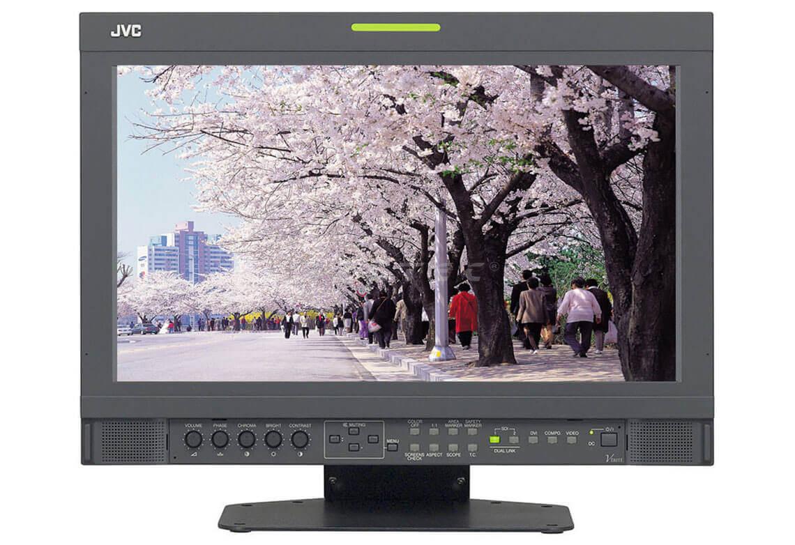

JVC DT-V20L3G Monitor FHD 20 pollici per produzione broadcast
Salve a tutti.
Ho un problema con il JVC DT-V20L3G
Monitor FHD 20 pollici per produzione broadcast.
Ho inserito in questa sezione (sperando di non sbagliare) perchè questo apparato non è un semplice monitor.
E' un monitor multistandard, dotato di un pannello LCD IPS a 10 bit e mi permette di effettuare delle misure sia video che audio con gli strumenti incorporati (come istogramma, forma d'onda, Scope vettoriale e zebra...)
Il problema è questo: dopo 20 secondi dall'accensione va in protezione, facendo lampeggiare i led per 5 secondi per poi spegnersi.
Non riesco a capire se le tensioni dell'alimentatore sono corrette perchè non ho nessuna serigrafia stampigliata.
Non trovo lo schema elettrico, e mi trovo in seria difficoltà.
Potete aiutarmi? Grazie
Di che anno è ?
Potrebbe essere un difetto di retroilluminazione e conseguente intervento della protezione sul circuito inverter.
Dubito fortemente che un prodotto del genere possa avere falsi contatti o elettrolitici esauriti.
