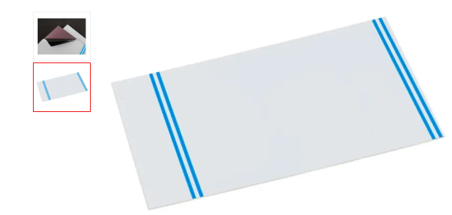

FINITURE PCB STAMPATO CON BROMOGRAFO
Davide Vergnani
Buongiorno,
So che la richiesta è strana, visto che sto realizzando un progetto con Raspberry PI pico ed un altro modulino di rete; ho pensato di realizzare il substrato con un PCB in materiale fotoresistivo AB15. Attualmente sono in possesso di bromografo, soda caustica, componenti e saldatore.. ovviamente anche di cloruro Ferrico. il probema che il lavoro rimarebbe visibile, anche montato sullo chasis.
Pertanto esiste un modo di colorare il PCB di photresist di verde, rosso o bianco, come i PCB che si acquistano da siti come JLPCPCB.
Inoltre, senza andare fuori tema, La scheda fotoresistiva che avrei scelto è doppio strato dove posso guardare per realizzare le vias?
Grazie.
Se hai progettato la scheda con un cad, falli fare da JLCPCB.
Con pochi euro, ri fanno dei pcb professionali, e come nuovo iscritto , hai uno sconto di €5.
Davide Vergnani
Giusto, solo che JLPCPCB ti chiede di comprare, giustamente almeno 5 pezzi per ogni garber. Io vorrei realizzare dei PCB stile Raspberry PI pico per le parti critiche micro USB e memoria flash esterna, e li farmene diversi pezzi. Poi riutilizzarli andandoli a specializzare per l'applicazione che mi serve.
In pratica con il bromografo andrei a creare il PCB del progetto, saldandogli il PCB con micro e parti critiche. Gli altri schedini con micro e parti critiche li riutilizzerei per progetti futuri.
Sai se esistono siti tipo JLPCPCB dove ti saldano anche i componenti? per caso, anche questa cosa mi sarebbe utile.
19 ore fa, Davide Vergnani scrisse:
Sai se esistono siti tipo JLPCPCB dove ti saldano anche i componenti?
JLCPCB fà questo servizio, anche se non l'ho mai provato:
https://jlcpcb.com/smt-assembly
C'è anche FuturaElettronica che offre servizio PCB a costi contenutissimi e di ottima fattura (verificato personalmente). Credo offra anche la possibilità di montaggio.Verificare non costa nulla, sono anche italiani: l'azienda ha sede a Legnano (MI).
  • 1 month later...
E occhio ai costi estremamente contenuti, che a volte si alzano/bruciano piazzole dopo poco che le scaldi. Buon compromesso che ho trovato, pcbway. Doppia faccia assolutamente sconsigliko di impazzire con fotoresist doppio e vias fatti in casa.
(ops accorto poi che thread era vecchio.§)
Modificato: da _angelo_
