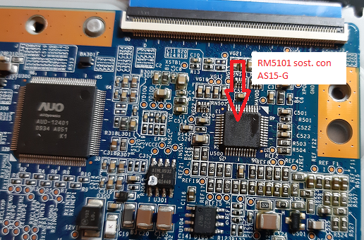

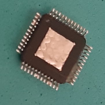

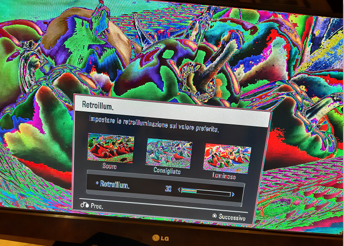

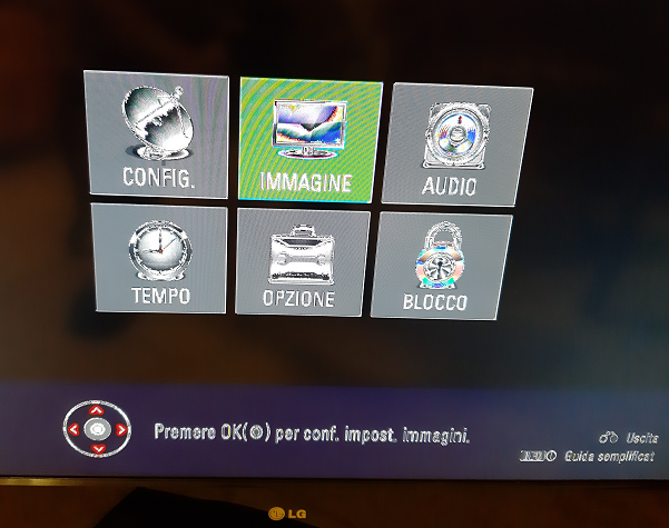

Riparazione TV con colori "strani" LG 37LF2500
Salve mi chiamo Francesco e sono nuovo del forum.
Chiedo a Voi un aiuto su come poter riparare il TV LG 37LF2500.
Il difetto che manifesta è un'immagine invertita (vedi foto allegate), in prima battuta ho pensato a sostituire  il
chip RM5101 con un'equivalente AS15-G (il chip che gestisce il colore).
Dopo la sostituzione a parte una maggior presenza del verde (vedi foto menu di sistema), l'immagine presentata appare comunque con i colori alterati.
Non ho lo schema del TV per poter verificare le alimentazioni, ma leggo dal datasheet che accetta tensioni fra 6.5 e 18v (un range abbastanza esteso).
Ringrazio anticipatamene il Forum che mi ha permesso di fare questa richiesta e chi potrà aiutarmi a riparare la TV .
foto scheda.png
Riccardo Ottaviucci
perchè non hai montato l'originale? Forse è questo il problema.
Che intendi per immagine invertita? Dalle foto non l'ho capito
Ciao Riccardo ,grazie per il tuo intervento.
Il chip è equivalente, la differenza che esiste tra i due tipi è che l'originale ha una superfice esposta che viene saldata al circuito stampato, questa superficie trasmette in maniera migliore il calore e ne consente la dispersione più rapidamente(vedi foto allegata). Difatti dopo la sostituzione il difetto permane. Per immagine invertita ,nella condizione attuale, i colori vengono rappresentati con il suo complementare.
Nell'immagine di esempio puoi notare come il peperone !! (quello usato nella foto) è rosso ma viene colorato con il verde ed il viola senza alcuna sfumatura e con colori innaturali.
La scheda guasta, eventualmente da sostituire è la T-CON T370HW02 VG CTRL BD.
Prima di farlo vorrei però verificare le tensioni ma purtroppo non ho lo schema della scheda per identificare i punti di misura, la causa del difetto può dipendere, anche da un'alimentazione non corretta.
Modificato: da Franceesco
maggior dettaglio
Riccardo Ottaviucci
spendi meno tempo e denaro cercando tutta la scheda
