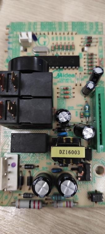

Forno micronde Sharp R462 BKW
volpant60
ciao a tutti, il forno micronde Sharp R462 BKWsi e spento da solo la scheda comandi dopo che la sera prima aver fatto una serie di piccoli scintillamenti.hocontrollato tutto i componenti sembrano ok, compreso fusibile, tranne un integrato a 7 piedini in basso a dx sulla scheda comandi non GT353 proprio sotto il trasfomatorino giallo con su la sigla DZ16003.l'integrato e scoppiato e mi impedisce di vedere la sigla riesco a leggere solo OR 423L il resto è illegibile.potete aiutarmi con la sigla completa .grazie volpant60
Link al commento
Condividi su altri siti
Grazie. Posso sapere dove hai trovato la foto della scheda? Perché io su ciò che è rimasto distinguo una sigla OR423L. Invece volevo spiegarti ciò che era successo, nel forno si sono creati dei scintillamenti come se ci fosse una cosa metallica, subito spento. Però la scheda comandi è rimasta accesa con l'orologio attivo, la mattina dopo era tutto spento. Il fusibile d'entrata è ok, infatti la 220 v arriva regolarmente alla scheda comandi. Per il resto  sembra tutto ok. È chiaro che una prova a cambiare l'integrato la farò. Grazie. Ciao
Link al commento
Condividi su altri siti
Grazie Archimede 57, era proprio L'INTEGRATO LNK 364. Lo scintillio era avvenuto nella camera di cottura e forse li aveva surriscaldato oltre misura. Finché dura fa verdura😂ancora grazie e saluti.
Link al commento
Condividi su altri siti
