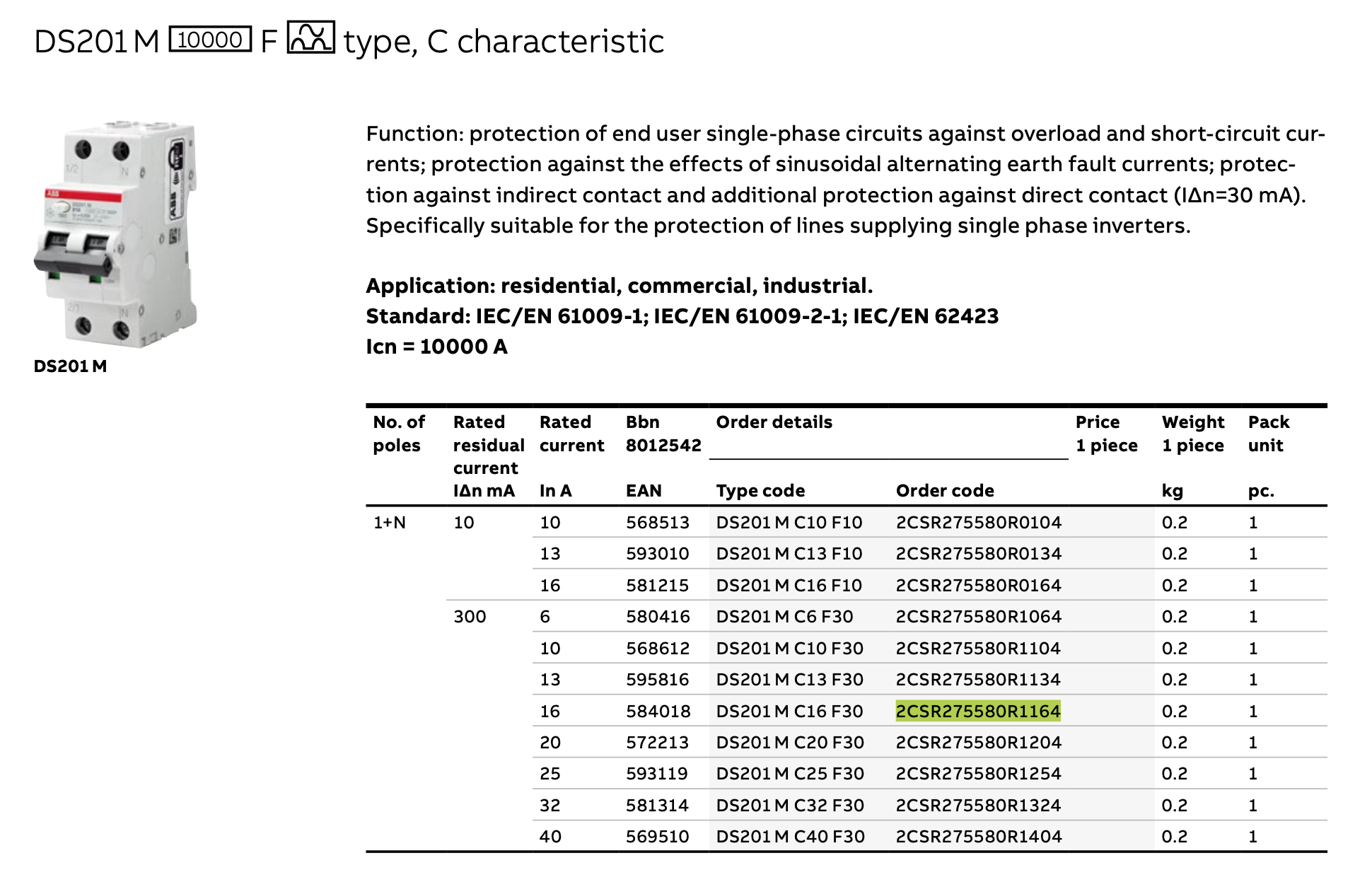

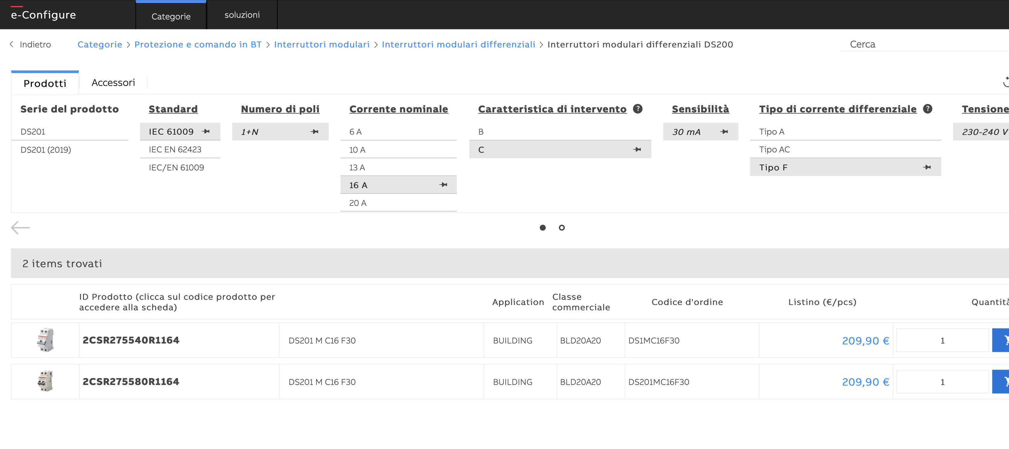

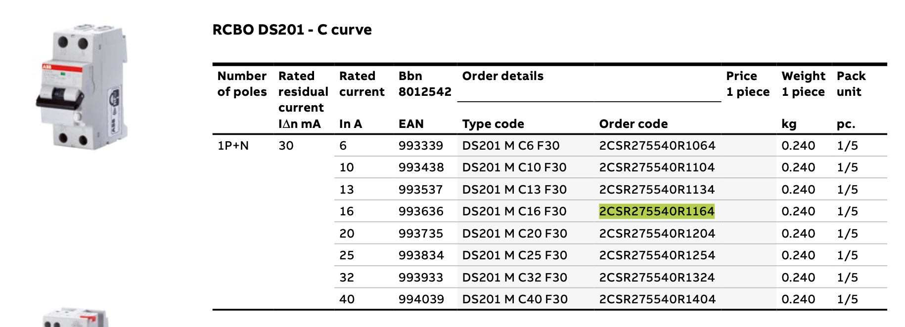

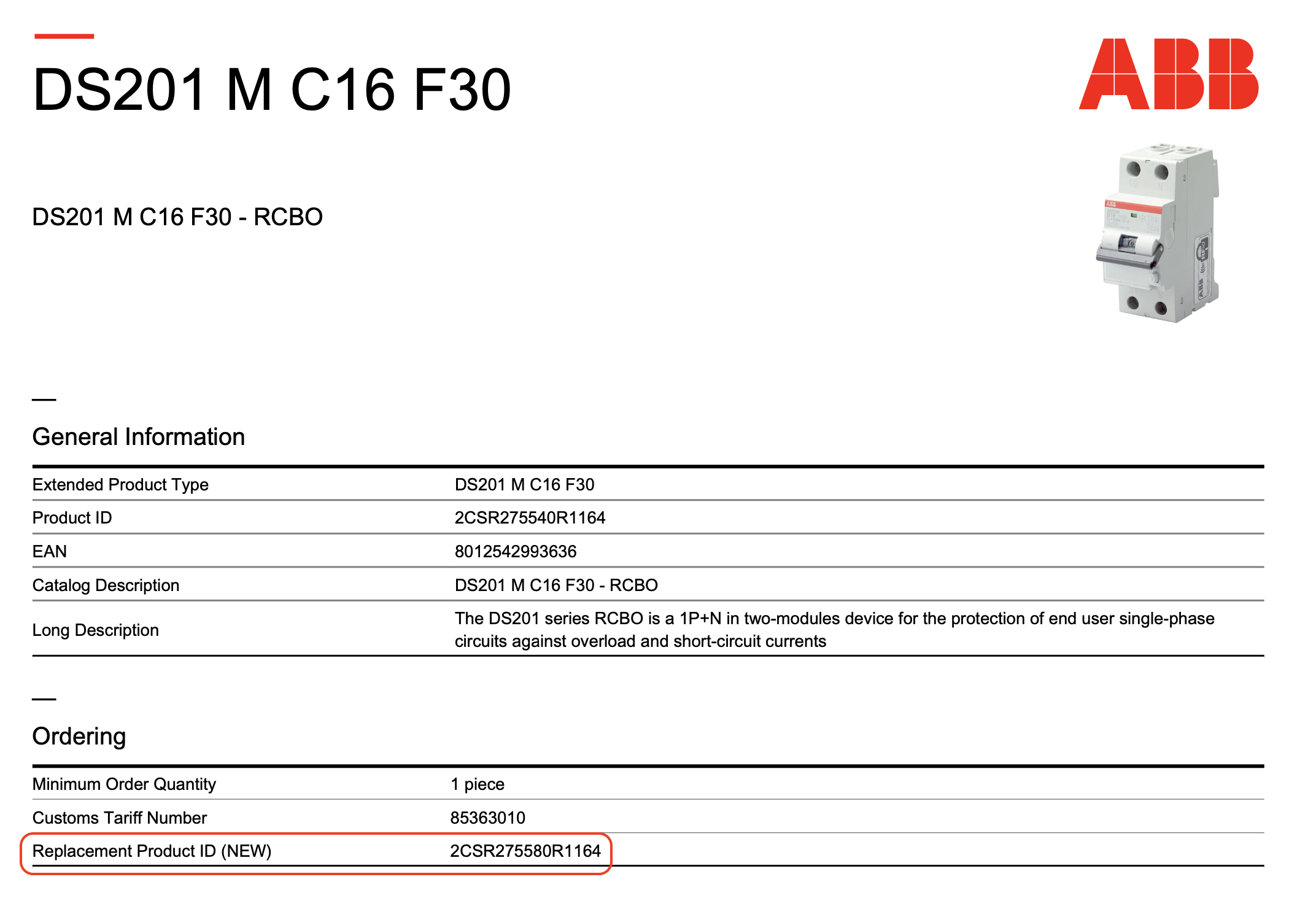

Differenze tra ABB DS201 2CSR275540R1164 e 2CSR275580R1164
Buon pomeriggio.
stavo cercando degli interruttori Magnetotermici Differenziali della ABB e mi sono imbattuto in questi della serie DS201 che pur avendo 2 differenti codici e da quanto ho potuto verificare online fisicamente differenti, sembrerebbero con caratteristiche simili se non identiche. Mi chiedevo quindi se non fossero l'uno l'aggiornamento dell'altro.
Qualcuno ha idea della differenza? magari per gli usi pratici che ne devo fare io sarebbero equivalenti, ma la curiosità rimane.
Da quello che ho potuto capire io sono:
- Entrambi magnetotermici differenziali
- Entrambi Tipo F
- Entrambi da 16A
- Entrambi 1P+N
- Entrambi potere di interruzione 10kA
- Entrambi da 0,03A (nel 2CSR275580R1164 riporta 300 ma credo sia un errore perchè la descrizione del sito ABB specifica sempre 30mA)... vedi link
https://new.abb.com/products/it/2CSR275580R1164/interruttori-magnetotermici-differenziali-ds201
La sensazione è che il 40R1164 sia antecedente ma onestamente sono confuso.
Screenshot 2021-03-16 at 14.32.12.png
Screenshot 2021-03-16 at 14.32.44.png
Buongiorno, piccolo aggiornamento.
Tramite il sito ABB e la guida online "e-configure", scegliendo opportunamente le caratteristiche interessate sono arrivato agli stessi codici sopra menzionati. Le uniche differenze apparenti sono che su uno è riportato tra parantesi l'anno (2019) oltre che ovviamente il differente codice d'ordine:
DS1MC16F30 per xxx40R1164
DS201MC16F30 per xxx80R1164
Qualcuno ha un'idea di cosa significhi? Forse fino al 2019 oppure dal 2019 o chi sa cosa altro?
Saluti
Screenshot 2021-03-17 at 07.27.15.png
ok,
problema risolto, ho trovato un datasheet dove specificano che l' xxx80R1164 è la sostituzione della xxx40R1164
Screenshot 2021-03-17 at 14.44.45.png
