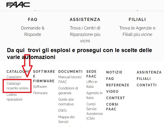

Errevi76 Inserito: 16 marzo 2021 Segnala Share Inserito: 16 marzo 2021 buonasera a tutti .non riesco a reperire la piastra di fondazione del kit delta Faac 500 kg... Sapete se posso sostituire la piastra del 740 con quella del 746 ( pratico kit) ?? Grazie Link al commento Condividi su altri siti More sharing options...
Roberto Garoscio Inserita: 16 marzo 2021 Segnala Share Inserita: 16 marzo 2021 Il 740 è totalmente diverso dal 746 e le piastre di fondazione non sono assolutamente compatibili tra loro. Link al commento Condividi su altri siti More sharing options...
ROBY 73 Inserita: 16 marzo 2021 Segnala Share Inserita: 16 marzo 2021 Ciao Errevi76, scusa ma ho capito se non riesci a trovarla presso i tuoi fornitori, oppure non riesci a trovare il codice che dal listino ricambi FAAC dovrebbe essere il 63003319, mentre dai vari siti di e-commerce sembra essere il 737615, che poi sul sito FAAC sembra non corrispondere a nulla, bo non so. Link al commento Condividi su altri siti More sharing options...
Errevi76 Inserita: 17 marzo 2021 Autore Segnala Share Inserita: 17 marzo 2021 Ciao . Su catalogo Faac dove hai trovato la piastra ?? Link al commento Condividi su altri siti More sharing options...
ROBY 73 Inserita: 17 marzo 2021 Segnala Share Inserita: 17 marzo 2021 21 ore fa, Errevi76 scrisse: Su catalogo Faac dove hai trovato la piastra ?? Sul catalogo ricambi, devi entrare nell'Area riservata con un profilo e poi da lì trovi il link per tutti i ricambi e i prezzi di listino: Link al commento Condividi su altri siti More sharing options...
Errevi76 Inserita: 18 marzo 2021 Autore Segnala Share Inserita: 18 marzo 2021 grazie , grazie, trovata in centro assistenza. Link al commento Condividi su altri siti More sharing options...
ROBY 73 Inserita: 18 marzo 2021 Segnala Share Inserita: 18 marzo 2021 8 ore fa, Errevi76 scrisse: trovata in centro assistenza. Ottimo allora, ma per curiosità il codice corretto allora qual è? Link al commento Condividi su altri siti More sharing options...
Errevi76 Inserita: 21 marzo 2021 Autore Segnala Share Inserita: 21 marzo 2021 737615 Link al commento Condividi su altri siti More sharing options...
ROBY 73 Inserita: 21 marzo 2021 Segnala Share Inserita: 21 marzo 2021 3 ore fa, Errevi76 scrisse: 737615 Bo e allora avrò sbagliato io a vedere sul sito FAAC, grazie Link al commento Condividi su altri siti More sharing options...
Roberto Garoscio Inserita: 22 marzo 2021 Segnala Share Inserita: 22 marzo 2021 20 ore fa, ROBY 73 scrisse: Bo e allora avrò sbagliato io a vedere sul sito FAAC, grazie No, hai visto giusto, il ricambio come FAAC é codificato 63003319 GRUPPO PIASTRA DI FONDAZIONE 740/741 Link al commento Condividi su altri siti More sharing options...
Roberto Garoscio Inserita: 22 marzo 2021 Segnala Share Inserita: 22 marzo 2021 il 21/3/2021 at 12:38 , Errevi76 scrisse: 737615 Nel listino FAAC 2021 non è più presente da quest'anno, fino al 2020 era il codice della piastra. Link al commento Condividi su altri siti More sharing options...
ROBY 73 Inserita: 22 marzo 2021 Segnala Share Inserita: 22 marzo 2021 10 ore fa, Roberto Garoscio scrisse: No, hai visto giusto, il ricambio come FAAC é codificato 63003319 GRUPPO PIASTRA DI FONDAZIONE 740/741 10 ore fa, Roberto Garoscio scrisse: Nel listino FAAC 2021 non è più presente da quest'anno, fino al 2020 era il codice della piastra. Ah ok grazie dell'informazione Roberto Link al commento Condividi su altri siti More sharing options...
