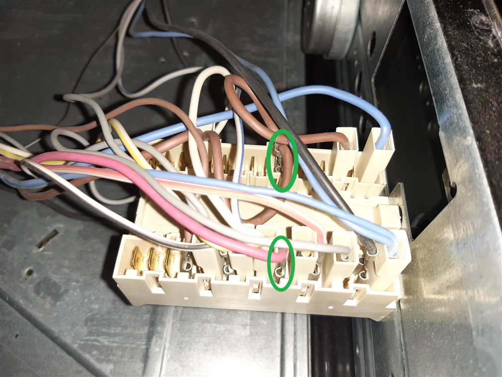

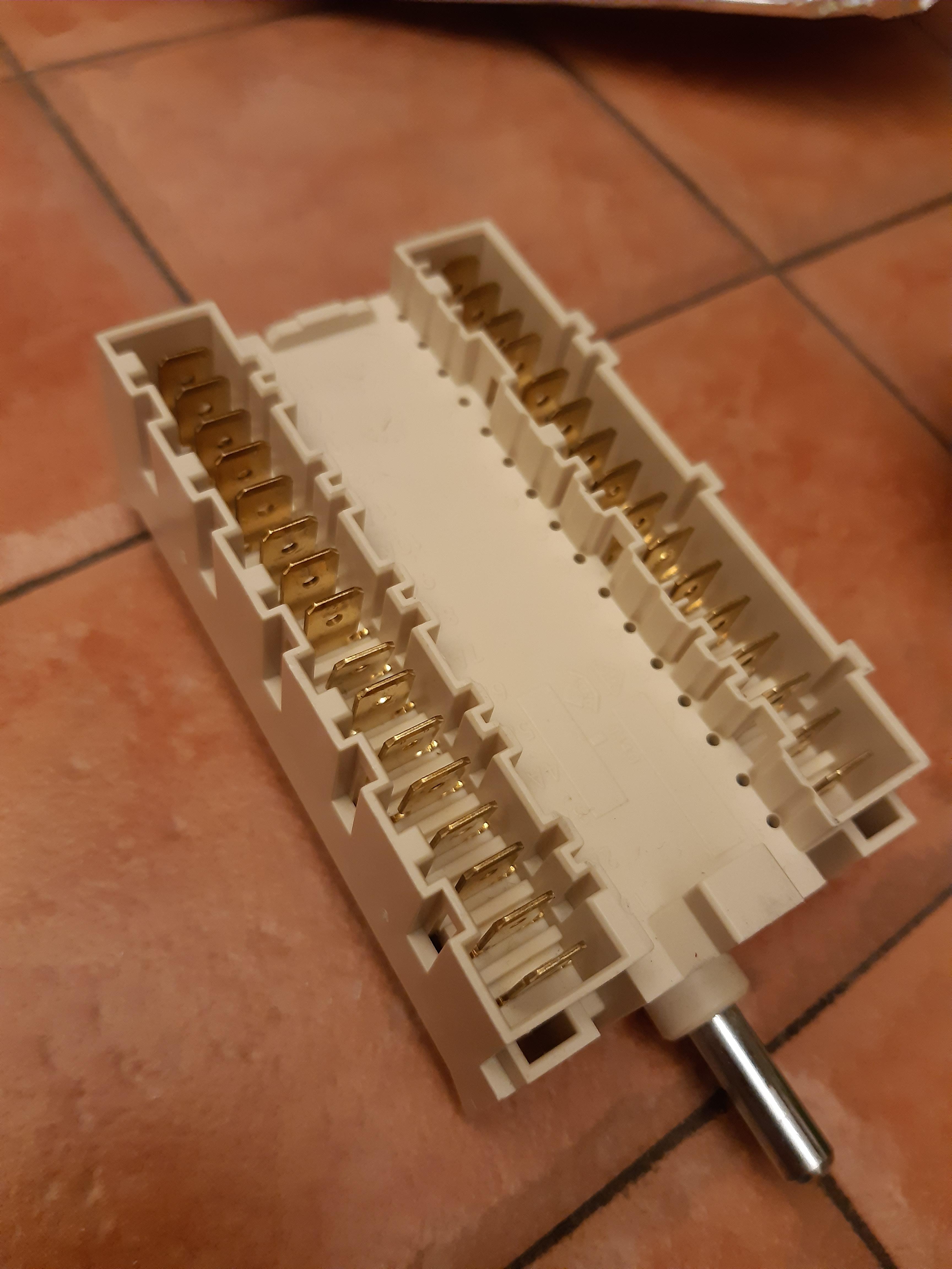

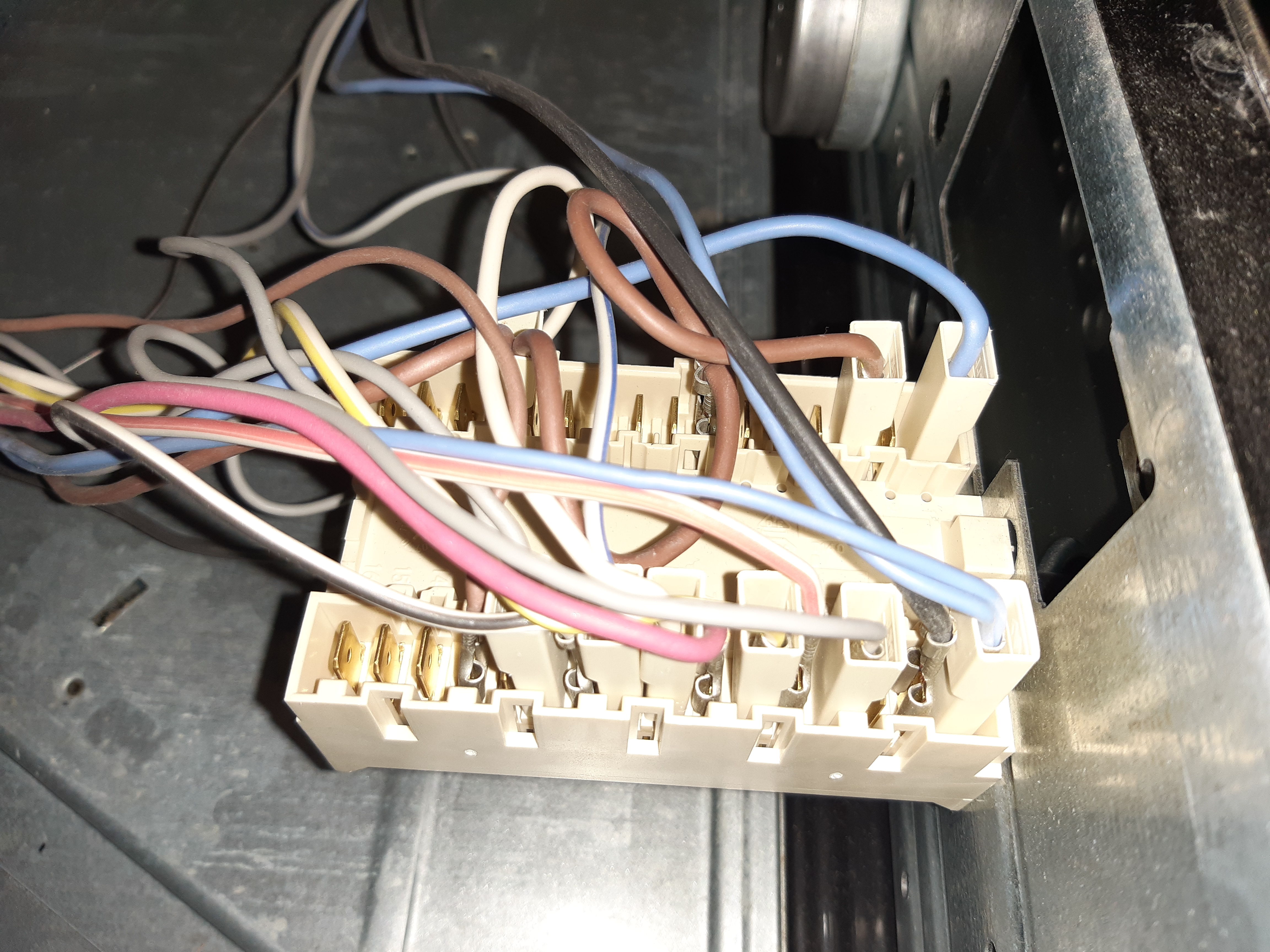

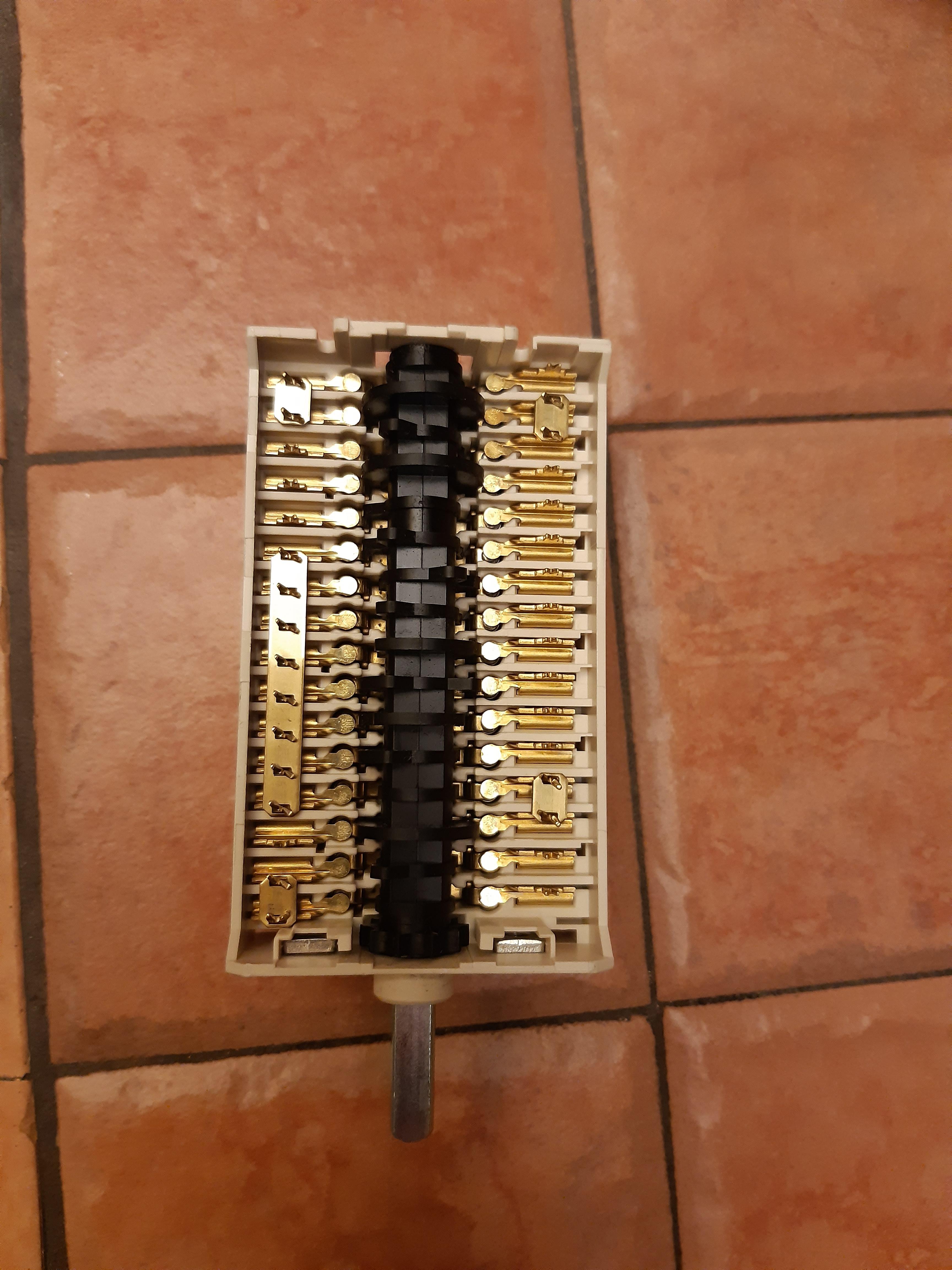

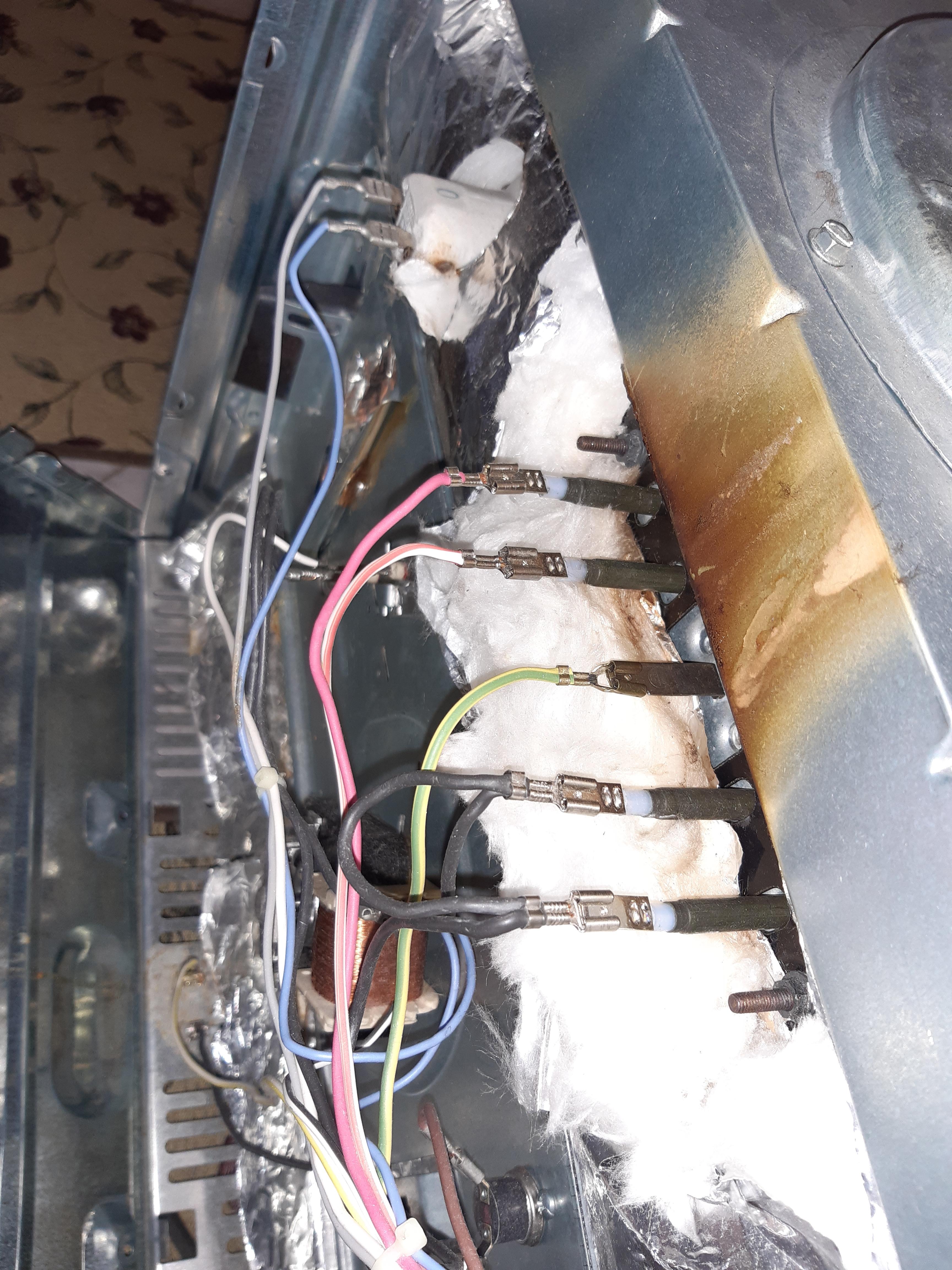

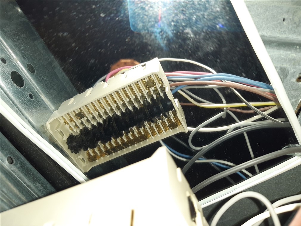

stylo Inserito: 16 marzo 2021 Segnala Share Inserito: 16 marzo 2021 Buonasera. Ho un forno whirlpool akp255 ix che non cuoce piu i cibi in quanto la resistenza cielo non si attiva. Con tester ho verificato il funzionamento della stessa e va bene. Ma testando con la corrente ho rilevato valore 0 per la resistenza di maggior wattaggio, mentre la grill funziona. Pertanto ho ipotizzato un problema al commutato e vi chiedo conferma di questo. Ora mi sorge un quesito:invertendo i cavi di colore rosso e rosso-bianco visibili in foto allegata ho visto che la resistenza esterna accende mentre quella grill no. E possibile fin quando non riparo utilizzare il forno cosi?o si fa danno? Grazie Link al commento Condividi su altri siti More sharing options...
Stefano Dalmo Inserita: 16 marzo 2021 Segnala Share Inserita: 16 marzo 2021 Nessun problema , si attiverà la resistenza esterna al posto del grill , quando imposterai grill. Ma non si attiverà nella funzione sotto sopra , che è la più utilizzata . Quindi la domanda nasce spontanea , a cosa ti servirà accendere solo la superiore ? Link al commento Condividi su altri siti More sharing options...
stylo Inserita: 16 marzo 2021 Autore Segnala Share Inserita: 16 marzo 2021 17 minuti fa, Stefano Dalmo scrisse: Nessun problema , si attiverà la resistenza esterna al posto del grill , quando imposterai grill. Ma non si attiverà nella funzione sotto sopra , che è la più utilizzata . Quindi la domanda nasce spontanea , a cosa ti servirà accendere solo la superiore ? Perfetto volevo sapere questo, è praticamente inutile. Il commutatore è il problema è corretto?grazie Link al commento Condividi su altri siti More sharing options...
Stefano Dalmo Inserita: 16 marzo 2021 Segnala Share Inserita: 16 marzo 2021 Immagino di si , basta controllare e avere la certezza . Link al commento Condividi su altri siti More sharing options...
piergius Inserita: 17 marzo 2021 Segnala Share Inserita: 17 marzo 2021 Io verificherei il percorso del filo ROSSO dal commutatore alla resistenza + eventuali corpi estranei tra le lamelle del commutatore, prima di staccare tutti i fili ! Giuseppe Link al commento Condividi su altri siti More sharing options...
stylo Inserita: 17 marzo 2021 Autore Segnala Share Inserita: 17 marzo 2021 4 ore fa, piergius scrisse: Io verificherei il percorso del filo ROSSO dal commutatore alla resistenza + eventuali corpi estranei tra le lamelle del commutatore, prima di staccare tutti i fili ! Giuseppe Salve e grazie. Cosa devo verificare in particolare se il filo è interrotto? Che verifica si può fare accedendo al commutatore? Link al commento Condividi su altri siti More sharing options...
stylo Inserita: 17 marzo 2021 Autore Segnala Share Inserita: 17 marzo 2021 17 ore fa, Stefano Dalmo scrisse: Immagino di si , basta controllare e avere la certezza . Salve. chiedendo online per il ricambio mi è stato indicato questo: https://www.poliricambi.com/icatalog/20813/prodotto.html Suppongo sia un ricambio compatibile; vorrei sapere se questi ricambi compatibili funzionano correttamente per quanto concerne le funzioni del forno. grazie Link al commento Condividi su altri siti More sharing options...
Stefano Dalmo Inserita: 17 marzo 2021 Segnala Share Inserita: 17 marzo 2021 (modificato) in genere si fondono i contatti . Perché compatibile? quello è un commutatore , potrebbe essere identico o di nuova costruzione , Basta che le funzioni Sono le stesse . Non c’è un ricambista nelle vicinanze , potresti risparmiare e fare un confronto visivo . Fai delle foto dei collegamenti prima di mettere mano!! Modificato: 17 marzo 2021 da Stefano Dalmo Link al commento Condividi su altri siti More sharing options...
stylo Inserita: 17 marzo 2021 Autore Segnala Share Inserita: 17 marzo 2021 12 ore fa, piergius scrisse: Io verificherei il percorso del filo ROSSO dal commutatore alla resistenza + eventuali corpi estranei tra le lamelle del commutatore, prima di staccare tutti i fili ! Giuseppe Salve e grazie. Cosa devo verificare in particolare se il filo è interrotto? Che verifica si può fare accedendo al commutatore? Link al commento Condividi su altri siti More sharing options...
stylo Inserita: 17 marzo 2021 Autore Segnala Share Inserita: 17 marzo 2021 Ho smontato per vedere se il commutatore ha bruciature e non si vede nulla. Potete gentilmente indicarmi le verifiche da fare col tester direttamente sul commutatore? Io ho provato a vedere mettendo i puntali sui primi due marrone e azzurro se passa corrente e segna 236. Poi ho acceso sotto-sopra e ho verificato il cavo rosso e rosso bianco, che dovrebbero essere della resistenza cielo, e passa anche qui....altro da fare?allego immagine, grazie Link al commento Condividi su altri siti More sharing options...
Stefano Dalmo Inserita: 17 marzo 2021 Segnala Share Inserita: 17 marzo 2021 La prima cosa che ti voglio dire è che se non arriva tensione sul rosso e ci fosse un contatto bruciato , questo lo si vede da sotto , ma non credere di trovare il resto di un falò ! Basta un semplice falso contatto per surriscaldamento . Seconda cosa , la misurazione la devi fare tra rosso e nero sdoppiato , sia dietro che sul commutatore . In posizione sotto sopra . Nero e rosso bianco , su grill . Se su rosso e nero non misuri tensione , il commutatore ha un problema . E devi controllare la camma del commutatore che collega il morsetto con il filo rosso con la parte opposta , morsetto col filo marrone . Link al commento Condividi su altri siti More sharing options...
stylo Inserita: 17 marzo 2021 Autore Segnala Share Inserita: 17 marzo 2021 1 ora fa, Stefano Dalmo scrisse: La prima cosa che ti voglio dire è che se non arriva tensione sul rosso e ci fosse un contatto bruciato , questo lo si vede da sotto , ma non credere di trovare il resto di un falò ! Basta un semplice falso contatto per surriscaldamento . Seconda cosa , la misurazione la devi fare tra rosso e nero sdoppiato , sia dietro che sul commutatore . In posizione sotto sopra . Nero e rosso bianco , su grill . Se su rosso e nero non misuri tensione , il commutatore ha un problema . E devi controllare la camma del commutatore che collega il morsetto con il filo rosso con la parte opposta , morsetto col filo marrone . Dunque ho testato la corrente, dietro tra rosso e nero sdoppiato mi da 0. Il grill segna invece valore corretto. Su commutatore misurando filo rosso e parte opposta marrone da valore corretto 220. non capisco più niente.... Link al commento Condividi su altri siti More sharing options...
stylo Inserita: 18 marzo 2021 Autore Segnala Share Inserita: 18 marzo 2021 (modificato) 11 ore fa, Stefano Dalmo scrisse: La prima cosa che ti voglio dire è che se non arriva tensione sul rosso e ci fosse un contatto bruciato , questo lo si vede da sotto , ma non credere di trovare il resto di un falò ! Basta un semplice falso contatto per surriscaldamento . Seconda cosa , la misurazione la devi fare tra rosso e nero sdoppiato , sia dietro che sul commutatore . In posizione sotto sopra . Nero e rosso bianco , su grill . Se su rosso e nero non misuri tensione , il commutatore ha un problema . E devi controllare la camma del commutatore che collega il morsetto con il filo rosso con la parte opposta , morsetto col filo marrone . E devi controllare la camma del commutatore che collega il morsetto con il filo rosso con la parte opposta , morsetto col filo marrone . Non ho capito questa ultima parte: devo misurare la corrente con i puntali sui punti cerchiati di verde dell'immagine che allego? Quali altri controlli devo fare sul commutatore per accertarmi che sia guasto? Inoltre ho provato a misurare sulla resistenza, staccando i connettori,i valori di resistenza ohm; non so se il tester è andato fuori uso, ma nessuna delle resistenze mi da valori. Accendendo il forno però funzionano tutte eccetto la cielo ovviamente. Modificato: 18 marzo 2021 da stylo Link al commento Condividi su altri siti More sharing options...
Stefano Dalmo Inserita: 18 marzo 2021 Segnala Share Inserita: 18 marzo 2021 Non puoi misurare tensione su uno stesso cavo , quei due punti sono "uno stesso cavo" il commutatore in quel punto fa da interruttore . Quindi imposta in alternata, un puntale va sempre sul nero e l'altro prima sul marrone e poi sul rosso , con forno acceso sotto sopra . Così vedi se la tensione passa dal marrone al rosso . 1 ora fa, stylo scrisse: contatto bruciato , questo lo si vede da sotto Ti ho pure ripetuto che devi guardare da sotto al commutatore , ma non capisco , perchè non ci guardi . Se la resistenza è buona , il commutatore è rotto , non ci sono alternative . Link al commento Condividi su altri siti More sharing options...
stylo Inserita: 18 marzo 2021 Autore Segnala Share Inserita: 18 marzo 2021 4 minuti fa, Stefano Dalmo scrisse: Non puoi misurare tensione su uno stesso cavo , quei due punti sono "uno stesso cavo" il commutatore in quel punto fa da interruttore . Quindi imposta in alternata, un puntale va sempre sul nero e l'altro prima sul marrone e poi sul rosso , con forno acceso sotto sopra . Così vedi se la tensione passa dal marrone al rosso . Ti ho pure ripetuto che devi guardare da sotto al commutatore , ma non capisco , perchè non ci guardi . Se la resistenza è buona , il commutatore è rotto , non ci sono alternative . Non avevo capito niente. Ieri avevo fatto una foto con lo specchio al commutatore da sotto, la allego, ma si vede poco forse. Quindi riallegando la foto precedente devo fare le misurazioni 1-2 e 1-3 giusto? Link al commento Condividi su altri siti More sharing options...
Stefano Dalmo Inserita: 18 marzo 2021 Segnala Share Inserita: 18 marzo 2021 Si Link al commento Condividi su altri siti More sharing options...
stylo Inserita: 26 marzo 2021 Autore Segnala Share Inserita: 26 marzo 2021 il 18/3/2021 at 19:47 , Stefano Dalmo scrisse: Si Con mio grande rammarico, dopo aver fatto la prova che mi hai detto con tester, verificando che sul cavo rosso non passa corrente, ho sostituito il commutatore e alla fine nulla di fatto, ancora la corrente sul rosso non arriva, ne dietro....a quanto pare commutatore era funzionante....cosa devo fare adesso? Link al commento Condividi su altri siti More sharing options...
Stefano Dalmo Inserita: 26 marzo 2021 Segnala Share Inserita: 26 marzo 2021 il 18/3/2021 at 12:05 , stylo scrisse: foto precedente devo fare le misurazioni 1-2 e 1-3 giusto? Veramente eravamo rimasti che dovevi effettuare queste due misurazioni . Ovviamente con commuratore in posizione di cottura sotto sopra . Ma non le hai postate . Link al commento Condividi su altri siti More sharing options...
stylo Inserita: 26 marzo 2021 Autore Segnala Share Inserita: 26 marzo 2021 51 minuti fa, Stefano Dalmo scrisse: Veramente eravamo rimasti che dovevi effettuare queste due misurazioni . Ovviamente con commuratore in posizione di cottura sotto sopra . Ma non le hai postate . Si lo so ho creduto che fosse il commutatore....comunque misurando 1-2 c'è tensione, 1-3 non c'è tensione. Allego anche foto scattate al vecchio commutatore sembra perfetto... Link al commento Condividi su altri siti More sharing options...
stylo Inserita: 27 marzo 2021 Autore Segnala Share Inserita: 27 marzo 2021 il 17/3/2021 at 08:41 , piergius scrisse: Io verificherei il percorso del filo ROSSO dal commutatore alla resistenza + eventuali corpi estranei tra le lamelle del commutatore, prima di staccare tutti i fili ! Giuseppe Ho controllato anche il percorso del filo,mentre il commutatore vecchio sembra essere perfetto,infatti col nuovo nulla è cambiato ... Link al commento Condividi su altri siti More sharing options...
Stefano Dalmo Inserita: 27 marzo 2021 Segnala Share Inserita: 27 marzo 2021 Guarda che se tra 1e2 c'è la 220 e tra 1e tre non c'è ,due sono le opzioni o il commutatore non funziona o in quella posizione il commutatore deve avere il contatto aperto . E magari girandolo in altre posizioni chiude quel contatto . Perchè quel contatto n° 6 ,al lato opposto ha un marrone che è posto su una barra comune a molti contatti e di certo dovrà chiudere col rosso . Se vuoi provare senza tensione sfila il rosso dal faston metti il tester in Ohm con i puntali tra marrone e il morsetto corrispondente , immagino dove è posto il rosso e controlla nei vari scatti del commutatore quando si chiude questo e se è nella posizione sotto sopra . Link al commento Condividi su altri siti More sharing options...
stylo Inserita: 31 marzo 2021 Autore Segnala Share Inserita: 31 marzo 2021 Buongiorno,volevo aggiornare sulla situazione. Alla fine ho deciso di consultare un tecnico. Di fatto il commutatore era difettoso, inoltre dava un'anomalia sulla pista della resistenza inferiore. In ogni caso la resistenza cielo adesso funziona,quindi il pezzo di ricambio ordinato era necessario. Grazie stefano per l'aiuto. Link al commento Condividi su altri siti More sharing options...
Stefano Dalmo Inserita: 31 marzo 2021 Segnala Share Inserita: 31 marzo 2021 Quindi il nuovo non lo avevi collegato bene? Link al commento Condividi su altri siti More sharing options...
stylo Inserita: 1 aprile 2021 Autore Segnala Share Inserita: 1 aprile 2021 il 31/3/2021 at 09:08 , Stefano Dalmo scrisse: Quindi il nuovo non lo avevi collegato bene? Sinceramente il nuovo era collegato esattamente come il vecchio, li credo c'era poco da sbagliare. Oltretutto dopo il collegamenti facendo le misurazioni di cui abbiamo parlato tutto sembrava immutato dal vecchio al nuovo commutatore. E' possibile che il fatto che non funzionava bene la resistenza inferiore condizionava anche l'attivazione della superiore? Cioè mi chiedo se magari il tutto viene anche controllato elettronicamente.... Link al commento Condividi su altri siti More sharing options...
Stefano Dalmo Inserita: 1 aprile 2021 Segnala Share Inserita: 1 aprile 2021 No in entrambe le domande . Se il commutatore è stato sostituito , il vecchio era rotto e per quel problema solo lui poteva essere il problema . Ti ringrazio per la condivisione . Link al commento Condividi su altri siti More sharing options...
