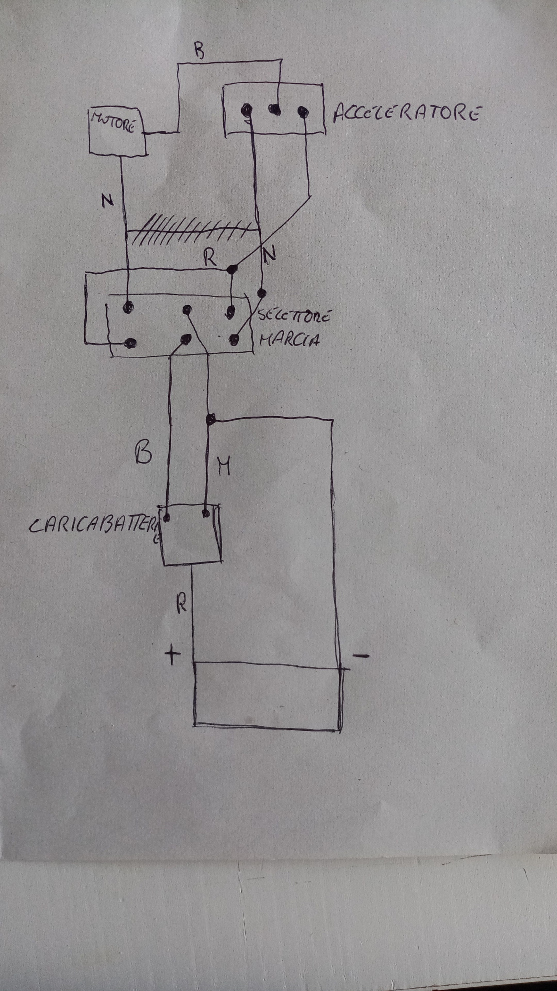

Alan_ Inserito: 17 marzo 2021 Segnala Share Inserito: 17 marzo 2021 Buongiorno a tutti, avrei bisogno del vostro aiuto per un problema con la macchinina elettrica di mio figlio. Ho sostituito il motore originale 6v con 2 motori 12v, 1 per ruota e la batteria è stata sostituita con una 12v 9ah. In pratica se si schiaccia il pedale per accelerare la macchina va, appena si rilascia ovviamente smette di camminare, ma, se si schiaccia di uovo non cammina lo stesso a meno che non si aspetti una decina di secondi abbondanti. Qualche idea? Link al commento Condividi su altri siti More sharing options...
Livio Orsini Inserita: 17 marzo 2021 Segnala Share Inserita: 17 marzo 2021 Il pedale a cosa è collegato? Probabilmente c'è di mezzo un regolatore, ed avendolo alimentato a 12V anzichè a 6V, può cuasare qualche malfunzionamento; anzi si rischia una rottura. Link al commento Condividi su altri siti More sharing options...
Alan_ Inserita: 17 marzo 2021 Autore Segnala Share Inserita: 17 marzo 2021 Questo è un disegno alla buona dello schema originale, i motori sono collegati in parallelo perché mettendoli in serie ne gira uno solo. Il pedale è collegato da un lato ai motori dall'altro al selettore di marcia. Link al commento Condividi su altri siti More sharing options...
Alan_ Inserita: 17 marzo 2021 Autore Segnala Share Inserita: 17 marzo 2021 Questo è il "pedale" R19A Light Country 6A 250V 10A 125V 10A 250V 15A 125V Link al commento Condividi su altri siti More sharing options...
