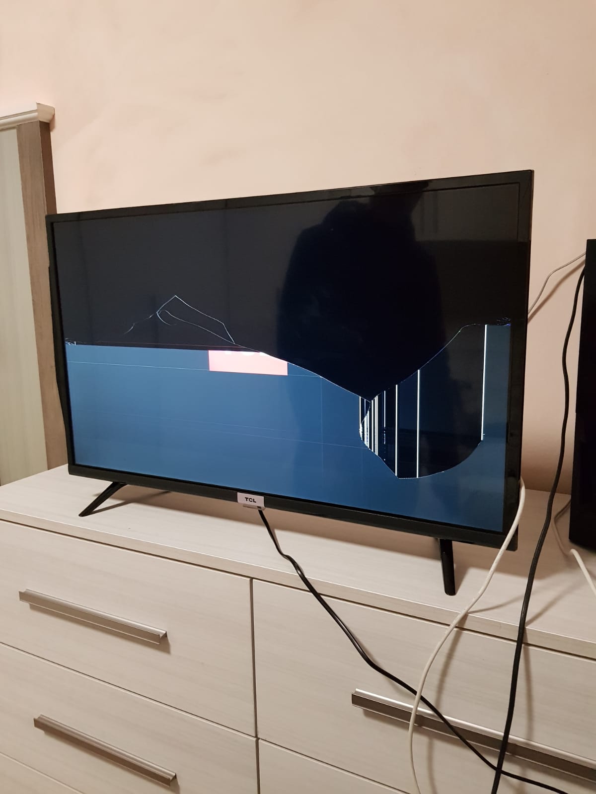

Luca900 Inserito: 17 marzo 2021 Segnala Inserito: 17 marzo 2021 (modificato) Buongiorno ragazzi. Sono nuovo del forum e avrei questo quesito da sottoporvi. Ieri il mio gatto ha avuto la vrillante idea di buttare gui dal mobile il Tv rompendo il pannello LCD. Il tv si accende e funziona bene, apparte il fatto che si vede solo metà schermo. La mia domanda è: I pannelli lcd della TLC chi li produce? Oppure Ce un modo di prelevare il segnale video dal cavo flat che si collega sul controller del pannello lcd per adattare la scheda madre del tcl su un altro tv qualsiasi? Grazie per la vostra disponibilità, spero di essermi spiegato al meglio. Modificato: 17 marzo 2021 da Luca900
enzosatel Inserita: 17 marzo 2021 Segnala Inserita: 17 marzo 2021 Quello che puoi fare è di vendere le schede su ebay.
Luca900 Inserita: 17 marzo 2021 Autore Segnala Inserita: 17 marzo 2021 (modificato) Si ma io non vorrei vendere la mia scheda madre, visto che funziona, ma vorrei, se possibile, adattarla su un altro tv o trasformarla tipo in un android box. Modificato: 17 marzo 2021 da Luca900
