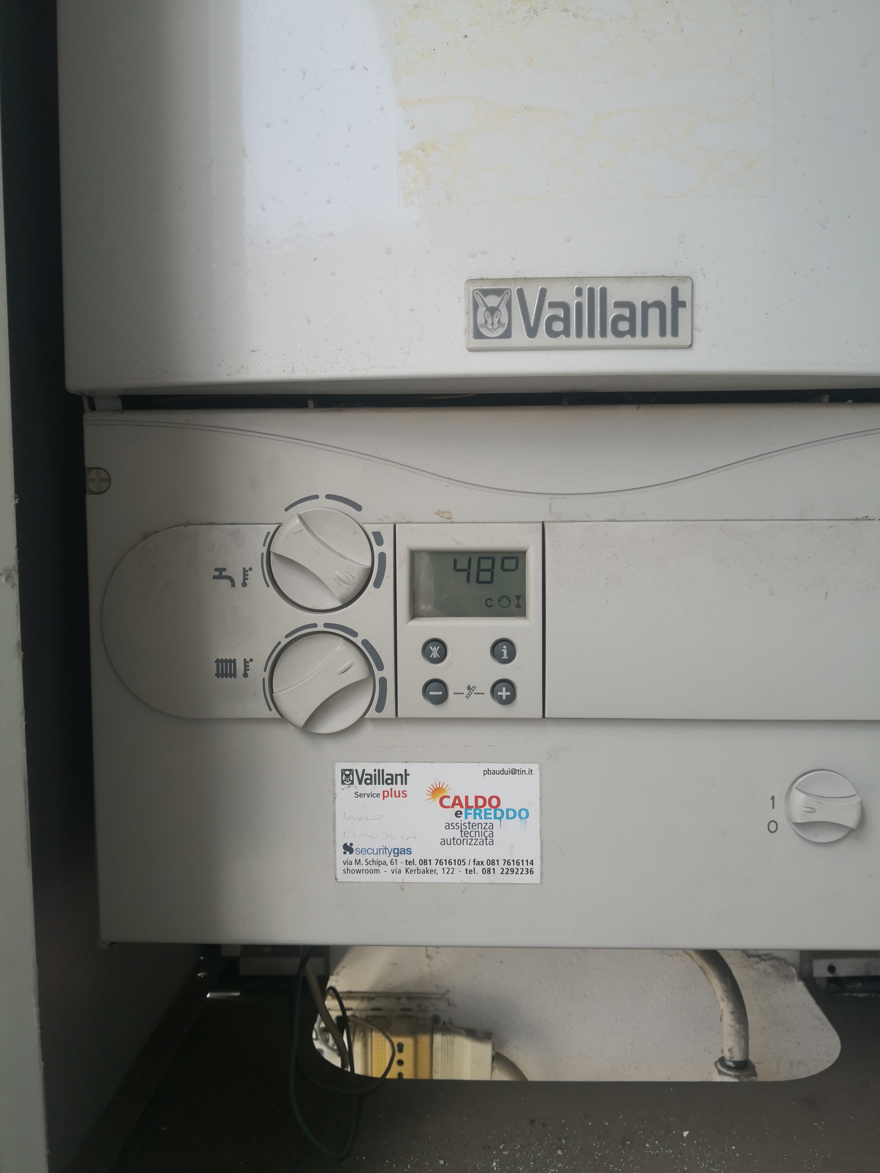

Vaillant thermoblock bakon non mantiene temperatura acqua
massi2209
Salve ho una caldaia Vaillant thermoblock balkon di circa 10 anni non mi ha mai dato problemi ultimamente quando apro l'acqua calda la fiammella della caldaia si accende e si spegne non mantiene la temperatura. Ho provato a scaricare l'acqua dai radiatori e ricaricarla tramite la vite posta sotto la caldaia la pressione l'ho fatta arrivare a  l'ho fatta arrivare a 1,7. Cosa potrebbe essere?
Se premo contemporaneamente i tasti + e - sale sia la pressione che la temperatura fin quanto non la stoppo.
Modificato: da massi2209
Link al commento
Condividi su altri siti
Stefano Dalmo
Scambiatore a piastre intasato di calcare ?
Modificato: da Stefano Dalmo
Link al commento
Condividi su altri siti
  • 1 month later...
il 17/3/2021 at 12:39 , massi2209 scrisse:
Ho provato a scaricare l'acqua dai radiatori
OK, fino ccc a 0,2 Bar
"ricaricarla tramite la vite posta sotto la caldaia"
NO, periodicamente, o se ci sono malfunzionamenti si ricarica aria nel vaso di espansione fino a circa 1,2÷1,3 Bar.
Si accende il riscaldamento controllando che si scaldino tutti i radiatori.
Si imposta la temperatura acqua calda sanitaria intorno 45 °
Si prova la doccia.
Link al commento
Condividi su altri siti
