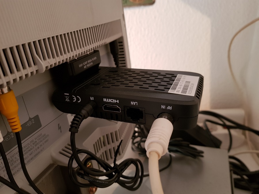

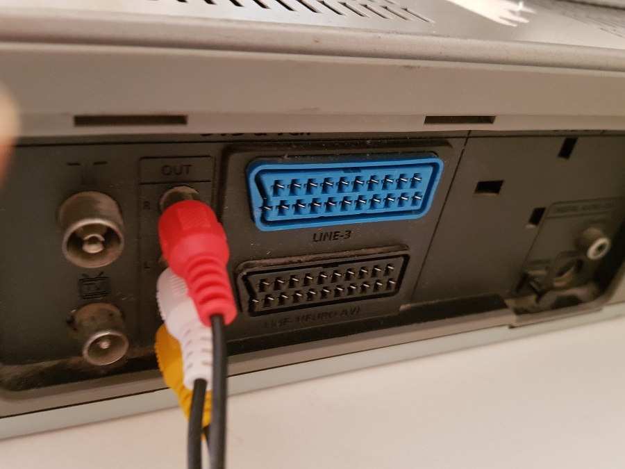

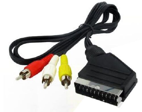

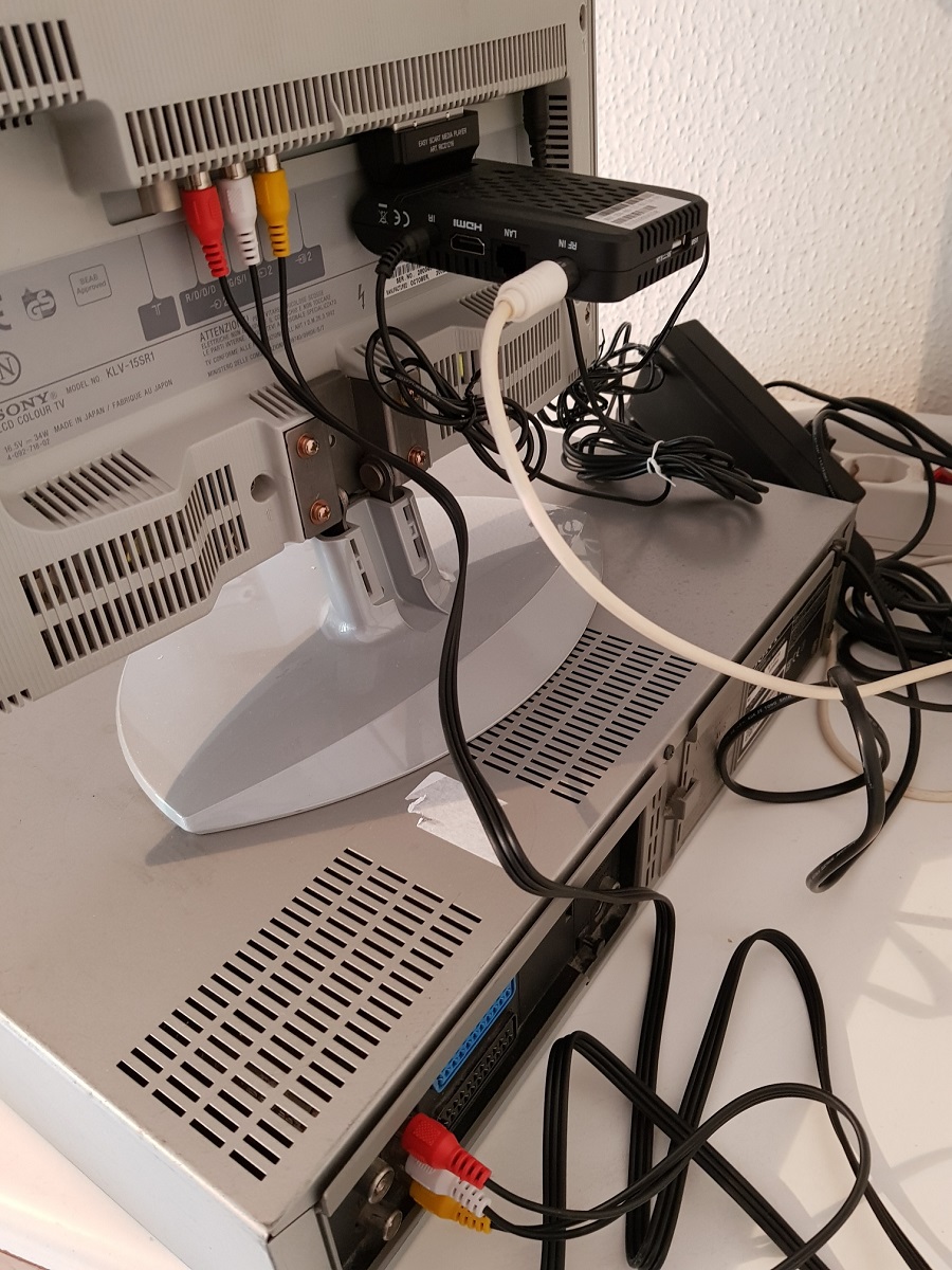

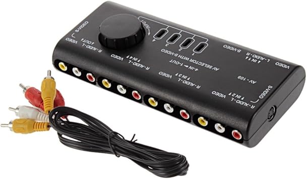

simonma Inserito: 17 marzo 2021 Segnala Inserito: 17 marzo 2021 Buongiorno a tutti. Disturbo ancora il forum che mi ha sempre aiutato in tutti i frangenti. Pongo una domanda che non so se inoltro nella sezione giusta ma perdonatemi ho una certa età.... Si è rotto il mio vecchio telefunken 15 '' (mi è caduto !) e l'ho sostituito con uno analogo di mia suocera della Sony (peraltro ancora perfetto) al quale è stato applicato il Decoder DIGIQuest in vista del cambiamento del digitale e anche perchè il Sony senza decoder non si allineava. Problema: al vecchio Telefunken era collegato un video registratore Sony che viaggiava sia in registrazione che in riproduzione e che vorrei usare ancora. Ora con il decoder applicato al Sony il VCR funziona solo per vedere le cassette. Peraltro il collegamento del TV col VCR l'ho fatto con le spinette a tre colori (non mi ricordo il nome tecnico) in quanto il televisore ha solo una scart adoperata per il decoder. Chiesto subito lumi per telefono al tecnico di casa che mi ha detto che col decoder non posso più registrare. Ma se io applico una scart con doppia entrata che mi collega tutti e tre (tel vcr e decoder) pensate che posso risolvere ? Oppure devo rinunciare alla registrazione ? Ne ho due di videoregistratori della Sony perfetti e non vorrei proprio buttarli. Vi ringrazio molto per qualsiasi consiglio potrete darmi e scusate se i termini tecnici non sono quelli giusti. Un carissimo saluto Marina P.S. : Il decoder è DIGIQuest digitale terrestre HD - T2HEVC H265 MAIN 10 bit versione 01.00.00.49
patatino59 Inserita: 17 marzo 2021 Segnala Inserita: 17 marzo 2021 (modificato) Se il decoder esce in Scart non vedo dove sta la difficoltà di registrare La Scart ha una parte di ingresso, che va dal decoder al VCR, e una parte di uscita, che va dal VCR alla TV C'era un cavo della Tasker che faceva esattamente questo, con tre scart, una IN da decoder, una IN-OUT al VCR e una OUT alla TV Se non esce in Scart c'è poco da fare. La sorgente digitale non è facilmente registrabile, se non in USB direttamente sul decoder PVR. Modificato: 17 marzo 2021 da patatino59
simonma Inserita: 17 marzo 2021 Autore Segnala Inserita: 17 marzo 2021 Grazie patatino59, il decoder ha solo una scart . L'unico foro scart usabile della TV è quello in cui è infilato il decoder (sul quale non ci sono altri attacchi scart). Tanto che il VCR è collegato alla tv con quei pennini di 3 colori. Ma se adopero quelle scart a ciabatta non posso risolvere lo stesso ? Altrimenti devo comprare un altro decoder con due uscite ? Grazie
Fulvio Persano Inserita: 17 marzo 2021 Segnala Inserita: 17 marzo 2021 Ciao. La soluzione suggerita da patatino59 potrebbe risolvere il problema, ma c'è un inconveniente, quello della perdita di qualità video, non indifferente.
patatino59 Inserita: 17 marzo 2021 Segnala Inserita: 17 marzo 2021 E' il VCR che deve avere un IN e un OUT, e ce l'hanno quasi tutti, anche senza Scart, ma con i Pinjack, (RCA) per esempio. Avrà tre Pinjack IN e tre Pinjach OUT La ciabatta Scart mette tutto in parallelo e non va bene, se non collegando due apparecchi per volta, e non tre. Un decoder a due uscite non risolve il problema del collegamento del VCR alla TV, servirebbe un selettore AV
patatino59 Inserita: 17 marzo 2021 Segnala Inserita: 17 marzo 2021 7 minuti fa, Fulvio Persano scrisse: La soluzione suggerita da patatino59 potrebbe risolvere il problema, ma c'è un inconveniente, quello della perdita di qualità video, non indifferente. Mi spiace contraddirti, ma "separando" la Scart in due sezioni, e collegando sempre una sezione IN con una sezione OUT non c'è nessuna perdita di qualità, tanto è vero che mi è capitato di vedere una fila di televisori collegati tra loro con cavi Scart, che riproducevano la stessa sorgente, passandola al TV successivo tramite la seconda Scart, e così via all'infinito... Una ciabatta Scart, viceversa, se usata male (e non capisco come usarla bene), mette in parallelo due o più segnali, abbassando la qualità già al primo passaggio.
simonma Inserita: 17 marzo 2021 Autore Segnala Inserita: 17 marzo 2021 Ragazzi miei (mi potreste essere nipoti!) voi parlate in gergo tecnico ma io arrivo a comprendere solo qualcosa. Quindi, I pinjack li ho messi tra tv e vcr per vedere le cassette. Ma non ci sono entrate di altro genere sul decoder per registrare. Il decoder ha : 1) solo una scart (da collegare al TV) 2) un foro per l' HDMI per il collegamento in alta definizione 3) un IR per collegamento del sensore IR (telecomando) 4) un USB 5) il DC IN 12 V per collegare l'alimentatore 12 v in dotazione 6) quello dell'antenna Volevo solo sapere se quello che dite corrisponde a quanto ho proposto sulla prima richiesta, cioè se una scart ad hoc (ciabatta a 2 o 3 uscite) potrebbe risolvere il problema, anche a scapito della qualità dell'immagine tanto registro solo programmi da rivedere il giorno dopo. Se la cosa diventa più difficile dovrò acquistare un altro decoder ma ovviamente le 45 euro spese per quello in uso mi dispiace averle buttate. per patatino : quella immagine postata è l'apparecchio che eventualmente salverebbe la situazione ? O è solo per farmi vedere cosa sono i pinjack ? Grazie a tutti.....................
Fulvio Persano Inserita: 17 marzo 2021 Segnala Inserita: 17 marzo 2021 Ciao. 1 ora fa, patatino59 scrisse: La ciabatta Scart mette tutto in parallelo e non va bene, se non collegando due apparecchi per volta, e non tre. Pensavo intendessi questa soluzione, perciò suggerivo la non riuscita. 3 ore fa, patatino59 scrisse: C'era un cavo della Tasker che faceva esattamente questo, con tre scart, una IN da decoder, una IN-OUT al VCR e una OUT alla TV Non l'ho mai visto o non lo ricordo io. 39 minuti fa, simonma scrisse: Ragazzi miei (mi potreste essere nipoti!) addirittura !!! Quindi hai superato i 100 anni, come minimo.... Non credo io possa essere tuo nipote. Non sono poi così giovane ....
simonma Inserita: 17 marzo 2021 Autore Segnala Inserita: 17 marzo 2021 Per patatino : per tasker intendi quello che allego in immagine ? per Persano : Se hai sui 70 anni allora siamo fratelli....non dico altro Attendo vostri pareri alla mia ultima domanda grazie mille
patatino59 Inserita: 17 marzo 2021 Segnala Inserita: 17 marzo 2021 Un secondo decoder serve solo se devi registrare un programma diverso da quello che stai vedendo. Devi collegare il decoder in INGRESSO sul VCR, e lasciare l'uscita come sta adesso, verso la TV. Sul VCR devi avere un selettore di registrazione AV. Fai una foto dei collegamenti posteriori del registratore, o almeno dicci che modello è.
Riccardo Ottaviucci Inserita: 17 marzo 2021 Segnala Inserita: 17 marzo 2021 9 minuti fa, simonma scrisse: per Persano : Se hai sui 70 anni allora siamo fratelli....non dico altro no,Fulvio è più giovane,garantisco io 🤣
simonma Inserita: 17 marzo 2021 Autore Segnala Inserita: 17 marzo 2021 Salve Riccardo, mi hai aiutato spesso in passato. Ti ricordi ? Ci siamo sentiti anche per il terremoto alla cartiera. Sono contenta che ti sei affacciato per Patatino : domani fotografo e spedisco. grazie sei/siete gentilissimi ! 😊
simonma Inserita: 18 marzo 2021 Autore Segnala Inserita: 18 marzo 2021 10 ore fa, patatino59 scrisse: Un secondo decoder serve solo se devi registrare un programma diverso da quello che stai vedendo. Devi collegare il decoder in INGRESSO sul VCR, e lasciare l'uscita come sta adesso, verso la TV. Sul VCR devi avere un selettore di registrazione AV. Fai una foto dei collegamenti posteriori del registratore, o almeno dicci che modello è. Allego le foto del retro degli apparecchi. Il Decoder è : DIGIQuest digitale terrestre HD - T2HEVC H265 MAIN 10 bit versione 01.00.00.49 D Il Videoregistratore è SONY SLV D910 VPS/PDC NICAM Il televisore è SONY KLV-15SR1 👍Faccio presente che io il tecnico l'ho già chiamato ma non ci ha capito niente (ossia mi ha detto che me lo dovevo tenere così, solo visione videocassette) quindi insoddisfatta mi sono appellata a voi perchè in passato siete stati sempre più bravi di chiunque.
patatino59 Inserita: 18 marzo 2021 Segnala Inserita: 18 marzo 2021 Scusami, ma dalle foto è tutto chiaro ! è tanto semplice, bastava leggere le istruzioni del VCR ! Il VCR ha DUE scart, una per il Decoder (in-out) e una per la TV (solo out) Devi collegare il decoder sul VCR e un cavo Scart Scart tra il VCR e la TV Per vedere un canale, dal Decoder, il VCR deve sempre essere acceso e selezionato in AV esterno (il VCR fa da tramite tra la TV e il decoder) In questo modo quello che vedi lo puoi registrare, e se cambi canale sul decoder ovviamente cambia canale anche la registrazione. La TV dovrebbe andare in Scart automaticamente appena il VCR è acceso.
Riccardo Ottaviucci Inserita: 18 marzo 2021 Segnala Inserita: 18 marzo 2021 11 ore fa, simonma scrisse: mi hai aiutato spesso in passato. Ti ricordi ? Ci siamo sentiti anche per il terremoto alla cartiera. altrochè! Ora sono fuori però
REDCAT2 Inserita: 18 marzo 2021 Segnala Inserita: 18 marzo 2021 2 ore fa, patatino59 scrisse: Per vedere un canale, dal Decoder, il VCR deve sempre essere acceso e selezionato in AV esterno (il VCR fa da tramite tra la TV e il decoder) Io ho una configurazione fatta così (il VCR è però un HDD & DVD recorder), ma per vedere dal decoder basta che l' HDD e DVD recorder sia in stand-by. Per registrare devo mettere su AV l'HDD & DVD recorder e mandarlo in registrazione, così mi registra quello che vedo sul televisore (che in pratica funziona sempre come monitor da scart).
simonma Inserita: 18 marzo 2021 Autore Segnala Inserita: 18 marzo 2021 3 ore fa, patatino59 scrisse: Scusami, ma dalle foto è tutto chiaro ! è tanto semplice, bastava leggere le istruzioni del VCR ! Il VCR ha DUE scart, una per il Decoder (in-out) e una per la TV (solo out) Devi collegare il decoder sul VCR e un cavo Scart Scart tra il VCR e la TV Per vedere un canale, dal Decoder, il VCR deve sempre essere acceso e selezionato in AV esterno (il VCR fa da tramite tra la TV e il decoder) In questo modo quello che vedi lo puoi registrare, e se cambi canale sul decoder ovviamente cambia canale anche la registrazione. La TV dovrebbe andare in Scart automaticamente appena il VCR è acceso. Ho provato come mi hai detto ed in effetti molti anni fa feci la stessa cosa e funzionò. Oggi ecco è cosa è successo : con gli attacchi da te consigliati (ma decoder spento) si riproduce la cassetta perfettamente. Ma se tengo sempre acceso il VCR e accendo anche il decoder non si vede più niente come se il decoder non funzionasse. Poi se spengo il VCR e lascio il decoder la visione della tv diventa molto scadente con un rumore di fondo insopportabile. In ogni caso con quanto mi consigli non riesco a tenere accesi insieme VCR e decoder tanto da permettermi di vedere quello che voglio registrare. L'unica cosa che non ho potuto fare di quanto mi hai consigliato è che non avendo più il telecomando originale del VCR non so come selezionare AV esterno a meno che non intendi AV esterno del televisore. Mi dispiace ...... 2 ore fa, Riccardo Ottaviucci scrisse: altrochè! Ora sono fuori però 😊 43 minuti fa, REDCAT2 scrisse: Io ho una configurazione fatta così (il VCR è però un HDD & DVD recorder), ma per vedere dal decoder basta che l' HDD e DVD recorder sia in stand-by. Per registrare devo mettere su AV l'HDD & DVD recorder e mandarlo in registrazione, così mi registra quello che vedo sul televisore (che in pratica funziona sempre come monitor da scart). Adesso proverò anche questa possibilità......
patatino59 Inserita: 18 marzo 2021 Segnala Inserita: 18 marzo 2021 Prova a scambiare le due Scart del VCR. Se non risolvi hai qualche problema. La selezione IN va fatta sul VCR, e senza telecomando la vedo dura, prova a vedere se sul VCR col P(-) prima del P1 c'è una indicazione AV, A1, A2 o simili. La TV va usata come monitor e il VCR come selettore Cassetta/Decoder In Stop vedi la TV digitale, e la puoi registrare, mentre in Play vedi la cassetta.
simonma Inserita: 18 marzo 2021 Autore Segnala Inserita: 18 marzo 2021 1 ora fa, patatino59 scrisse: Prova a scambiare le due Scart del VCR. Se non risolvi hai qualche problema. La selezione IN va fatta sul VCR, e senza telecomando la vedo dura, prova a vedere se sul VCR col P(-) prima del P1 c'è una indicazione AV, A1, A2 o simili. La TV va usata come monitor e il VCR come selettore Cassetta/Decoder In Stop vedi la TV digitale, e la puoi registrare, mentre in Play vedi la cassetta. ok. provo.
Fulvio Persano Inserita: 18 marzo 2021 Segnala Inserita: 18 marzo 2021 Ciao. 18 ore fa, simonma scrisse: per Persano : Se hai sui 70 anni allora siamo fratelli....non dico altro Non proprio ma non manca molto......
simonma Inserita: 18 marzo 2021 Autore Segnala Inserita: 18 marzo 2021 2 ore fa, simonma scrisse: 3 ore fa, patatino59 scrisse: Prova a scambiare le due Scart del VCR. Se non risolvi hai qualche problema. La selezione IN va fatta sul VCR, e senza telecomando la vedo dura, prova a vedere se sul VCR col P(-) prima del P1 c'è una indicazione AV, A1, A2 o simili. La TV va usata come monitor e il VCR come selettore Cassetta/Decoder In Stop vedi la TV digitale, e la puoi registrare, mentre in Play vedi la cassetta. Grazie a tutti ed in particolar modo a patatino59 perchè l'ultimo suo intervento è stato risolutivo. Le due scart andavano scambiate. Io ero andata tranquilla perchè col vecchio decoder avevano una posizione, invece era l'opposto. Quindi registra tranquillamente solo che la qualità non è buona e penso dipenda dalle cassette che sono molto usate. Però intanto registro e per qualche puntata tv non è gran disagio. Grazie grandissimo per l'attenzione con cui avete curato il mio caso e con l'occasione auguro a tutti una serena Pasqua Marina 1 ora fa, Fulvio Persano scrisse: Ciao. Non proprio ma non manca molto...... ☺️
patatino59 Inserita: 18 marzo 2021 Segnala Inserita: 18 marzo 2021 28 minuti fa, simonma scrisse: Però intanto registro e per qualche puntata tv non è gran disagio. La qualità VHS PAL, paragonata all'attuale sistema digitale, non è un gran che, e non è detto che sia colpa dei nastri. (una volta ci si accontentava) Pensa anche alla possibilità registrarti a Mediaset o a Raiplay da Smartphone o Tablet, se i canali che usi registrare abitualmente sono tra quelli compresi, dove troverai i contenuti già catalogati per data, e in qualità digitale. Il decoder ha una USB dal lato nascosto della foto ? Potrebbe avere la possibilità di registrare in digitale su memoria USB e potresti mandare in pensione il vecchio VCR. (io ero tecnico riparatore VCR e ho smesso di usarli da una quindicina di anni)
simonma Inserita: 18 marzo 2021 Autore Segnala Inserita: 18 marzo 2021 50 minuti fa, patatino59 scrisse: La qualità VHS PAL, paragonata all'attuale sistema digitale, non è un gran che, e non è detto che sia colpa dei nastri. (una volta ci si accontentava) Pensa anche alla possibilità registrarti a Mediaset o a Raiplay da Smartphone o Tablet, se i canali che usi registrare abitualmente sono tra quelli compresi, dove troverai i contenuti già catalogati per data, e in qualità digitale. Il decoder ha una USB dal lato nascosto della foto ? Potrebbe avere la possibilità di registrare in digitale su memoria USB e potresti mandare in pensione il vecchio VCR. (io ero tecnico riparatore VCR e ho smesso di usarli da una quindicina di anni) Oggi ho parlato con l'assistenza del decoder per altri dubbi sull'acquisto che mi aveva fatto fare il negoziante e il tecnico della DGQuest mi ha spiegato la storia della memoria USB. Sul mio non è possibile farlo perchè è un decoder fascia bassa ma se lo cambio posso avvalermi di una chiavetta e mandare in pensione in VCR anche perchè finite le cassette che dovrei avere in cantina, di buona qualità in vendita non se ne trovano più ! Grazie anche per questa dritta! Un carissimo saluto Marina
