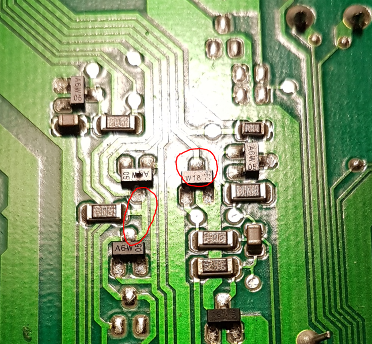

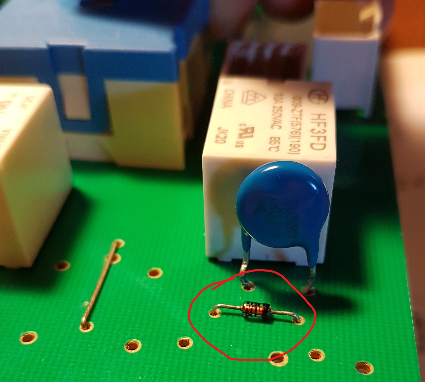

.! Che componente è in parallelo alla bobina del relè?
E' un diodo che ha la funzione di eliminare l'impulso di tensione elevata che scaturisce quando si disalimenta il relè, e che potrebbe guastare il transistor di controllo.
images?q=tbn:ANd9GcRUJYMsk_mexBZd1pvOSsI
E detto diodo di ricircolo, limita la tensione inversa a 0.7v circa evitando rotture al transistore.
Grazie per le vostre risposte.
Come posso verificare se è guasto o no?
Devi dissaldarlo da un lato e misurarlo come diodo
Se lo lasci collegato misuri la bobina del relè
Se il relè scatta non è guasto.
Se è in cortocircuito forse si è guastato anche il transistor.
Grazie ancora per il vostro aiuto.
Ho dissaldato il diodo ed è in corto. Che sigla potrebbe avere per ordinarne uno nuovo nuovo?
Grazie ancora!
Ho un'altra domanda.
Il diodo di ricircolo 1N4148 in cortocircuito (l'ho verificato dissaldandolo e poi con il multimetro), oltre ad essere in parallelo alla bobina del relè (la bobina funziona) ha un reoforo collegato  al collettore di un transistor W18 05 (vd. foto allegata) e l'altro reoforo al collettore di 2 transistor A6W 05 (vd. foto).
Secondo patatino59 i transistor potrebbero essersi danneggiati.
Come posso testarli?
del_user_293569
Guarda, secondo me non hai  bisogno di testare, c'e' un transistor con un bel  cratere  in mezzo, tra la A e la W della sigla A6W
Modificato: da Francesco_54
Quei due A6W (05 è la data di produzione) sembrano bucati e io li cambierei subito.
Sono diodi BAS 16 (85 volt 215 mA) infatti hanno un piedino libero.
Il W18 è un transistor e si misura come due diodi, col comune sulla base.
Grazie ancora!
Per cambiare i 2 diodi BAS 16 si riesce con un saldatore o è meglio utilizzare dei sistemi diversi? Non sono granché con il saldatore, ho sempre saldato componenti un po' più grandi
  Il 19/03/2021 alle 13:14 , Bepi2020 ha scritto:
Grazie ancora!
Per cambiare i 2 diodi BAS 16 si riesce con un saldatore o è meglio utilizzare dei sistemi diversi? Non sono granché con il saldatore, ho sempre saldato componenti un po' più grandi
Expand
Ciao, con un normale saldatore e una pinzetta antistatica solitamente si riesce.
Ci vuole però un po di accortezza, mano ferma e un saldatore con punta bella fine. Non bisogna scaldarli troppo....
iAlexx grazie.
Ordino i componenti e provo
  Il 20/03/2021 alle 15:21 , Bepi2020 ha scritto:
iAlexx grazie.
Ordino i componenti e provo
Expand
Ma figurati !!
fai attenzione però.... tieni conto che per i componenti a montaggio superficiale (smd) solitamente si usa il saldatore ad aria.
