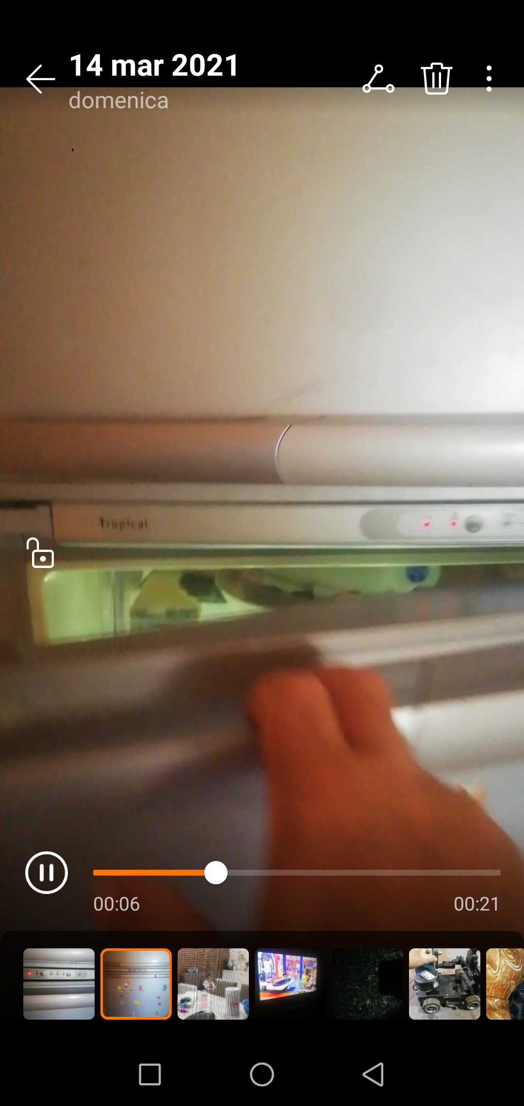

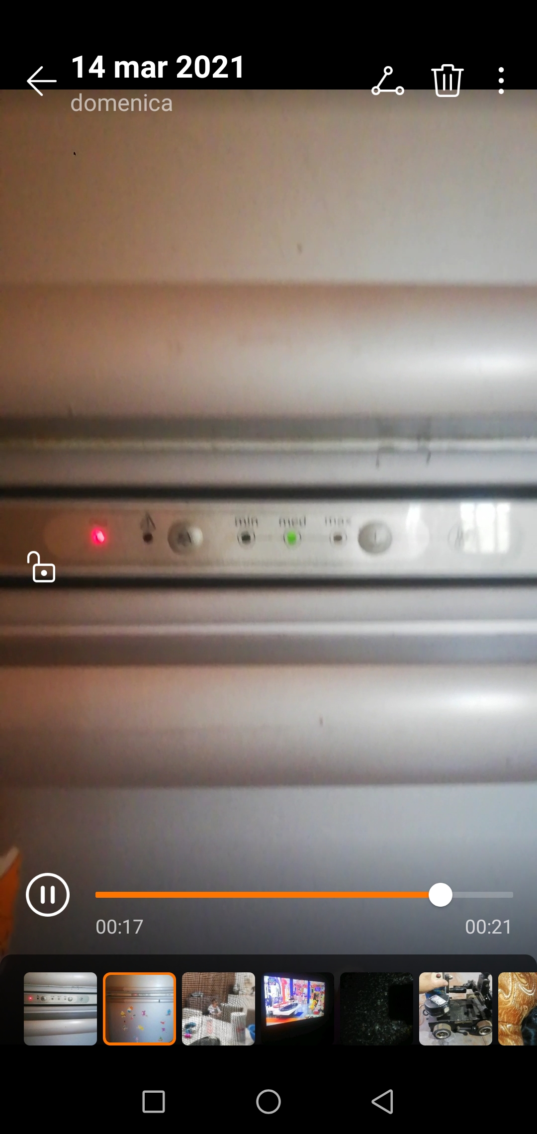

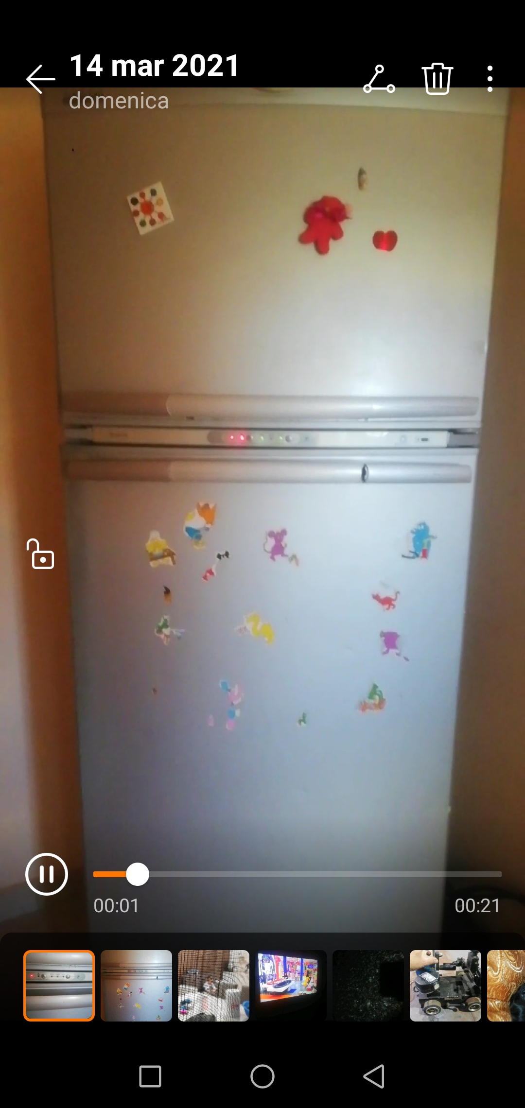

Frigorifero whirlpool arc 4030 !!
Buongiorno a tutto il gruppo, scusate se ripropongo il mio post ma non so cosa sia successo perché non lo visualizzo più.
comunque questo è il difetto che mi fa, va in allarme acustico lampeggia tutto e solo dopo che apro la porta del frigo o del freezer tutto torna alla normalità.. Grazie in anticipo per la vostra attenzione..
Stefano Dalmo
Prova a controllare lo stato dei condensatori elettrolitici sulla scheda , bisogna smontarli e misurarli con capacimetro .
 In alternativa li devi sostituire a tappeto  .  Come pure quello in poliestere  .
 Però potrebbero essere buoni   e in questo caso spendi  pochi euro senza risolvere .
Vedi tu .
Grazie Stefano proverò come dici 👍
