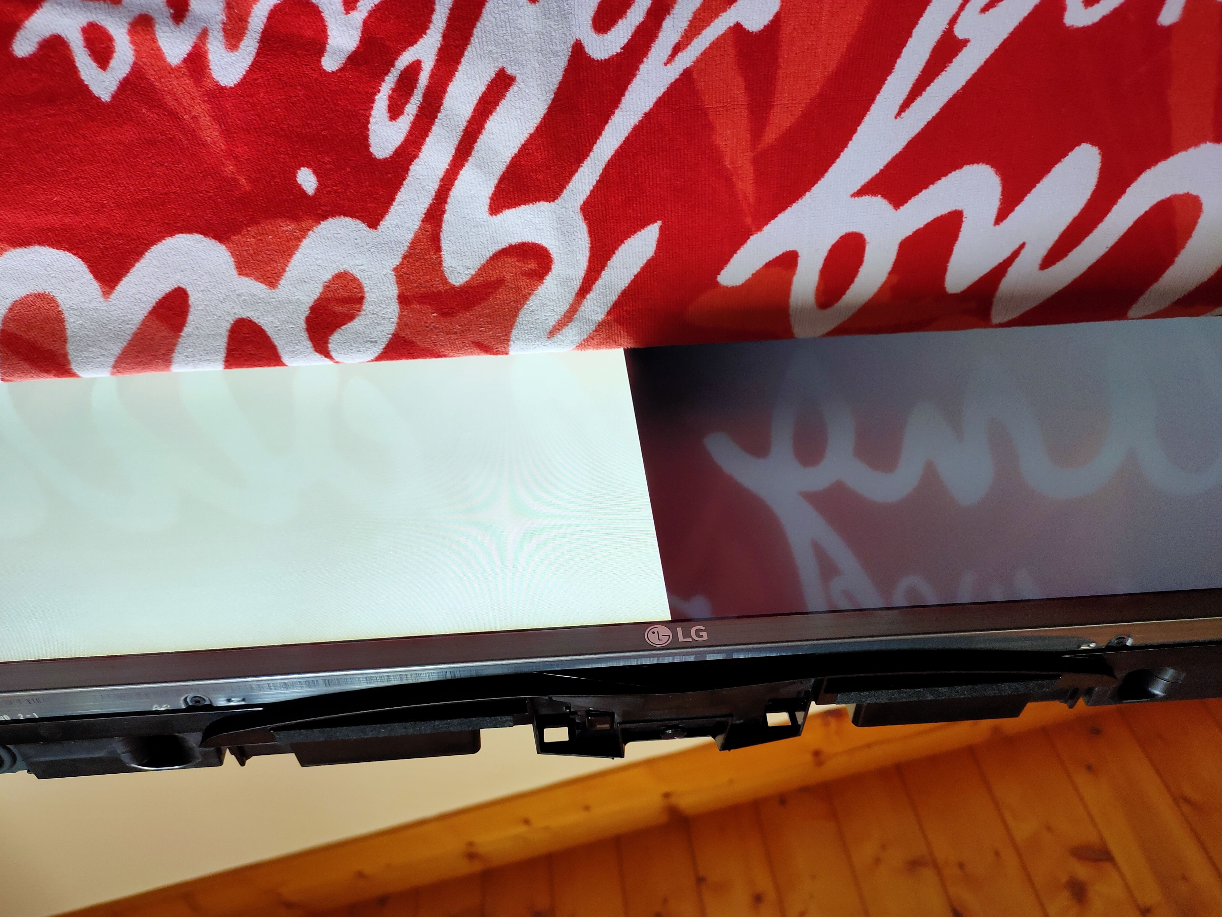

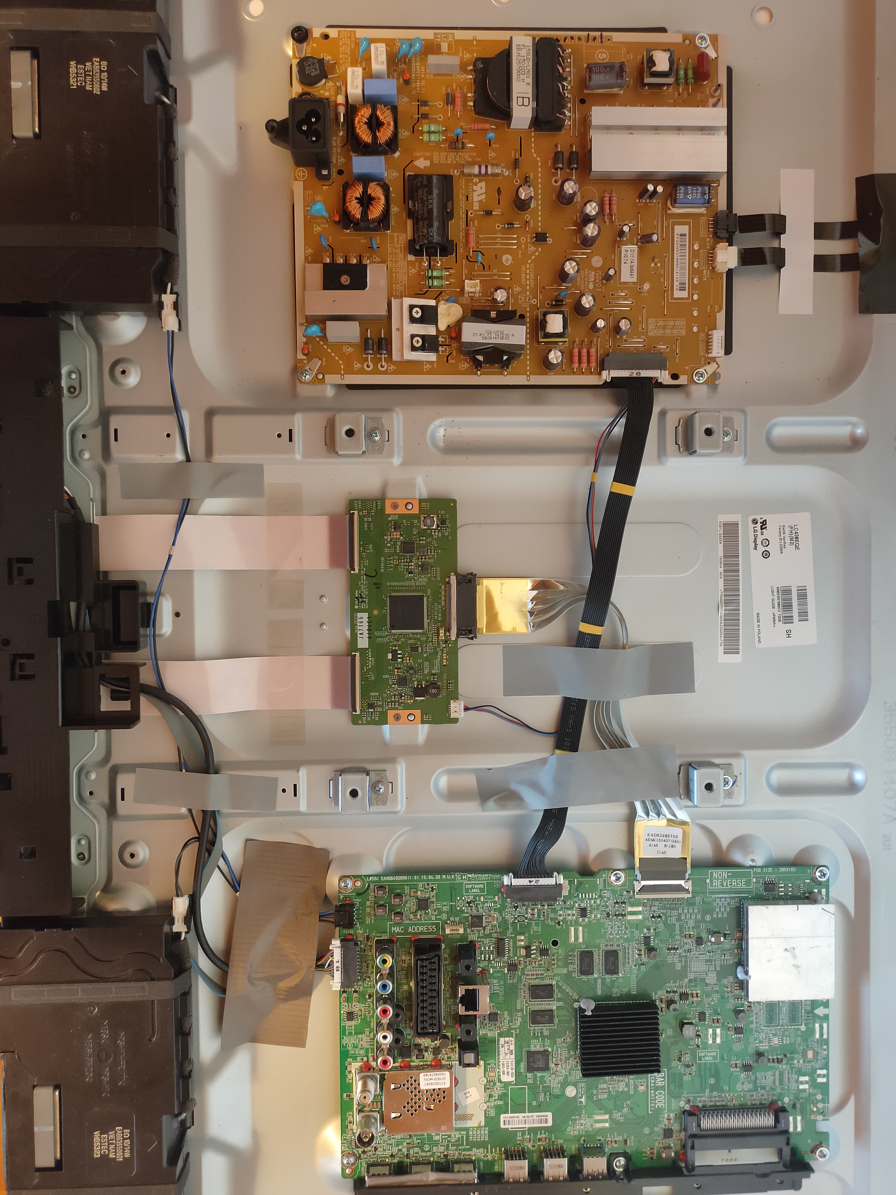

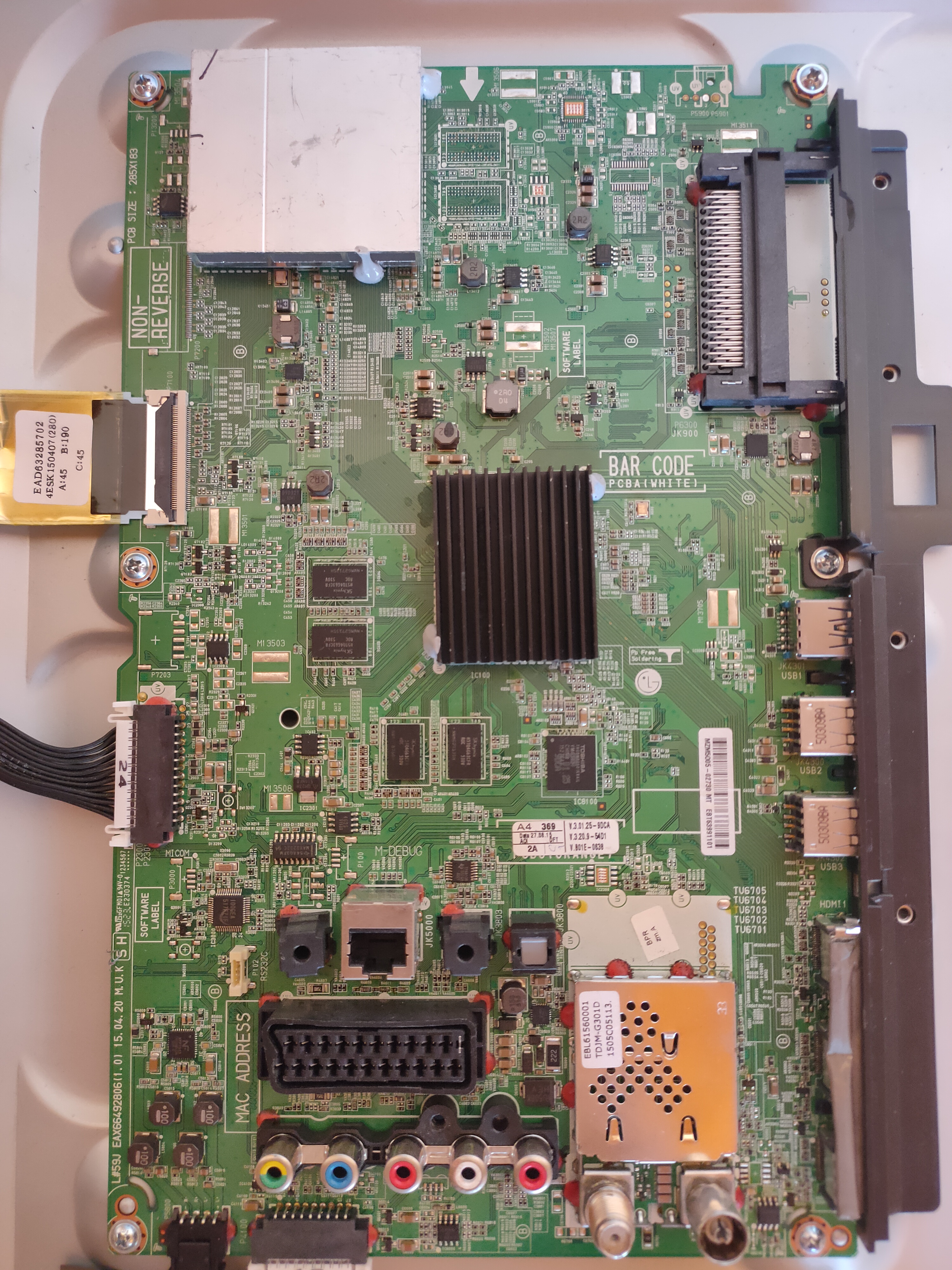

Mercury83 Inserito: 17 marzo 2021 Segnala Inserito: 17 marzo 2021 Salve, ho un problema con una tv Lg43uf776v. Praticamente dal nulla si spegneva per poi riaccendersi dopo qualche minuto a meno che non andassi a staccare la spina e accenderla così funzionava. Il problema era sempre piu frequente fino a che non si è più accesa, l'ho aperta e accendendola il led sulla scheda alimentazione faceva 4/5 imoulsi adesso non mi ricordo esattamente quanti, ho cambiato scheda madre a questo punto la tv si accende ma non si sente nulla, ho cambiato anche T-con, ma niente.. Ho fatto delle misure sulla T-con: VDO V14,5 VCORE 1,1 VCC18 1,7 HVDO 7, 1 VIN 11,4 VCC 3,2 VGL1 4,8 VGL2 9,8 VGH EVEN da - 9,8 a 27,5 VGH 000 da - 9,8 a 27,5 qualcuno sa aiutarmi?
Mercury83 Inserita: 17 marzo 2021 Autore Segnala Inserita: 17 marzo 2021 Dimenticavo di dire che la retroilluminazione funziona, e se collego un altro schermo con la scart, sul secondo schermo vedo i canali
Mercury83 Inserita: 17 marzo 2021 Autore Segnala Inserita: 17 marzo 2021 Se dalla t-con stacco 1 dei 2 flat si vede meta schermo nero e metà bianco, se stacco l'altro invece metà schermo con strisce verticali viola e nere e l'altra metà grigio. .
