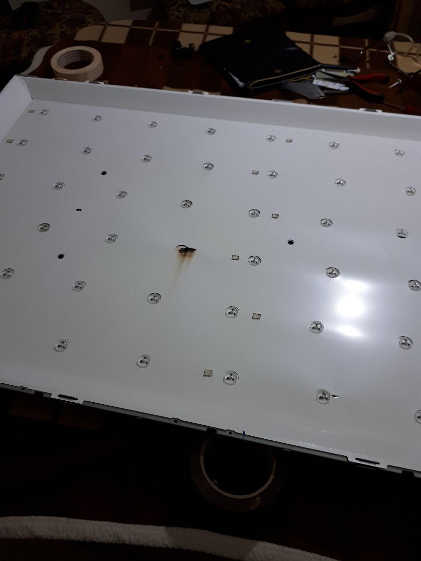

diodo led retroilluminazione tv carbonizzato
Salve a tutti, vorrei sapere cortesemente se è normale che un diodo della retroilluminazione tv bruciandosi,  faccia tutto questo casino, carbonizzando anche  tre centimetri di pista del negativo.
 grazie, saluti.
Riccardo Ottaviucci
purtroppo può avvenire
grazie Riccardo.  Saluti.
se non sbaglio i led sono tutti in serie e l'alimentazione principale sarà 100 o più V, quando un led si guasta e tende ad isolarsi ai suoi capi ci trovi tutti i 100V e il ciruito probabilmente non li tiene ecco che comincia a bruciarsi.
Ciao,
hai 2 possibilità:
1.
stacca il connettore di alimentazione delle strip led originali e misura la tensione di uscita dalla scheda:per esempio 48volt.Procurati delle strip led "universali",leggi a che tensione funzionano,per esempio 12 volt, e collegale in serie fino ad ottenere la tensione di uscita della scheda:quindi te ne servono 4.Incollale col biadesivo distribuendole uniformemente sullo chassie in modo da avere un'illuminazione pressoché uniforme.
2.
Acquista la strip originale del tuo televisore e cambiala:questa procedura costa di più.
Saluti,
LuFlavio
